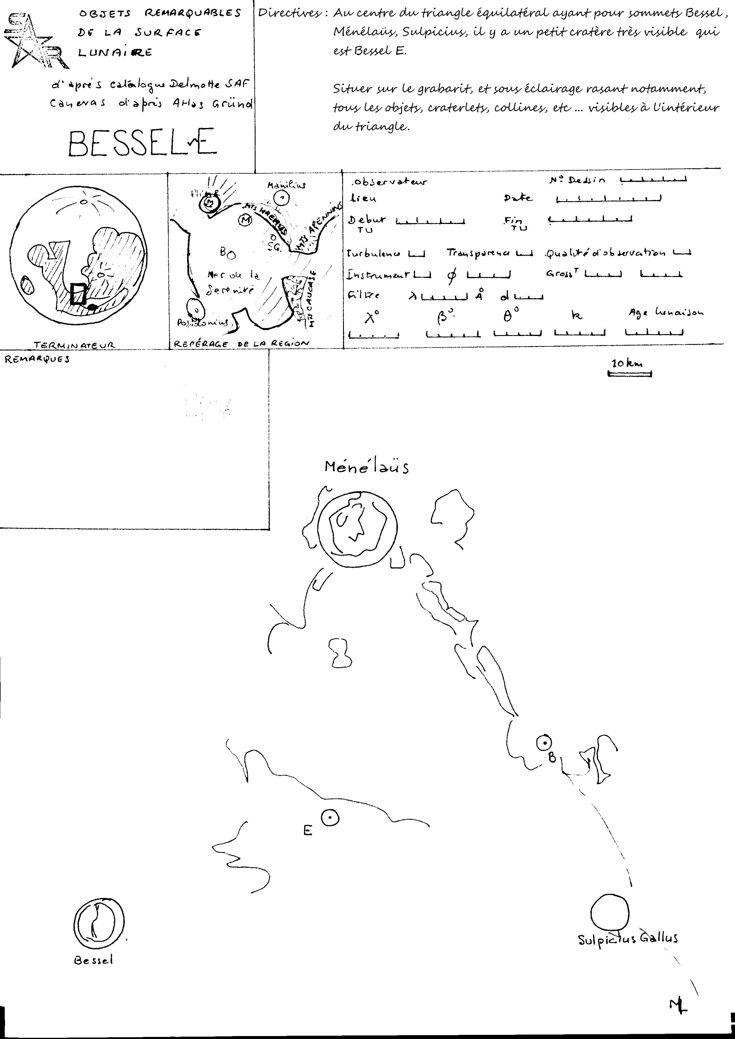

Il y des années, j'avais découvert sur un numéro de l'Astronomie le Catalogue de Delmotte, un sélénographe amateur dans les années 1930. J'ai réalisé des gabarits à partir de ses descriptions. Si ça peut te servir, tu me diras, je t'enverrai les fichiers.
En voici un en exemple: 24241-1422453694.jpg.
Belles observations, et continue à nous faire partager ton travail.
