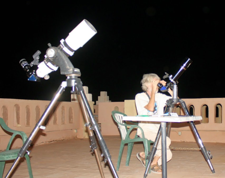

Testé côte à côte, avec mêmes RC et oculaires zoom interchangeables pour obtenir les mêmes grossissements.
Là où une 80ED est étonnante: elle compense en bonne partie son petit diamètre par une meilleure qualité optique, sans toutefois atteindre les magnitudes limites de la 120.
Pour être bref: quand on reste à du grand champ, je préfère la 120 avec une meilleure détectabilité des tachouilles.
Avec elle, on a observé les galaxies naines du Sculpteur et du Fourneau...
Faut dire aussi que je suis peut-être tombé sur un excellent numéro.
Les figures de diffraction peuvent servir comme (bon) exemple dans les bouquins.

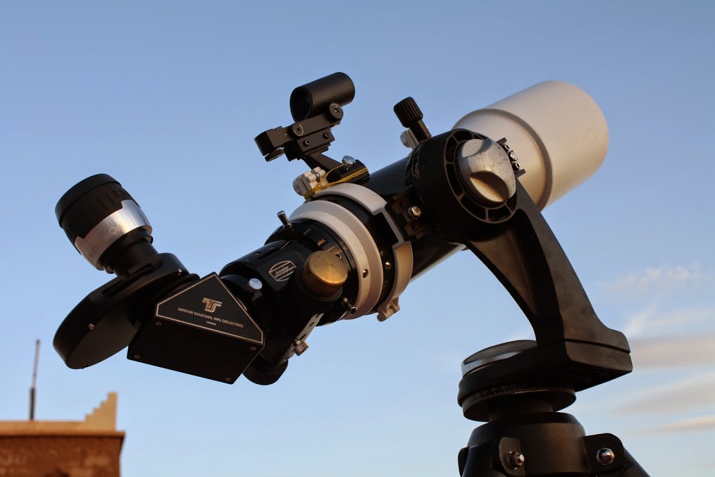

Et petit-à-petit, j'ai amélioré l'ensemble: RC 2", PO crayford puis Baader Steeltrack, roue-à-filtres, trépied monture AZ4:
Ma 120/600 est de toutes les sorties, en parfait complément au RCX400 14".
