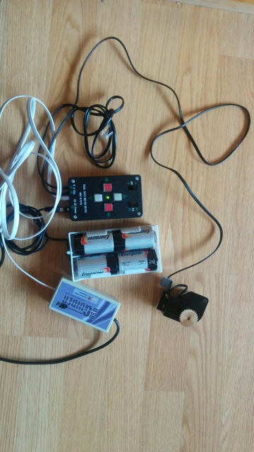

J'ai un module USB pour contrôler des moteurs d'une eq5 via PC.
J'ai une eq6 goto maintenant et de moteurs RA et DEC en trop... Je voudrais me fabriquer des focuser maison avec ces moteurs et les contrôler via ascom ou un autre programme pour faire de la map auto ^^

En fait mon but est de faire reconnaitre l'USB guider de pierrot astro en USB focuser hihi je sais je suis tordu
Sinon ce sont des moteurs pas a pas 4 fils.

Je peu avoir la partie puissance géré par la commande manuelle des moteurs c'est le kit de base pour eq5 avec la raquette alimentée et les sorties ra et DEC et en parallèle la raquette a été modifié pour l'USB guider. Je vais joindre des photos quand je serais de retour chez moi.
Je pense que c'est juste une question de déprogrammation du boitier car les connections moteurs/PC fonctionne déjà pour l'autoguidage.
