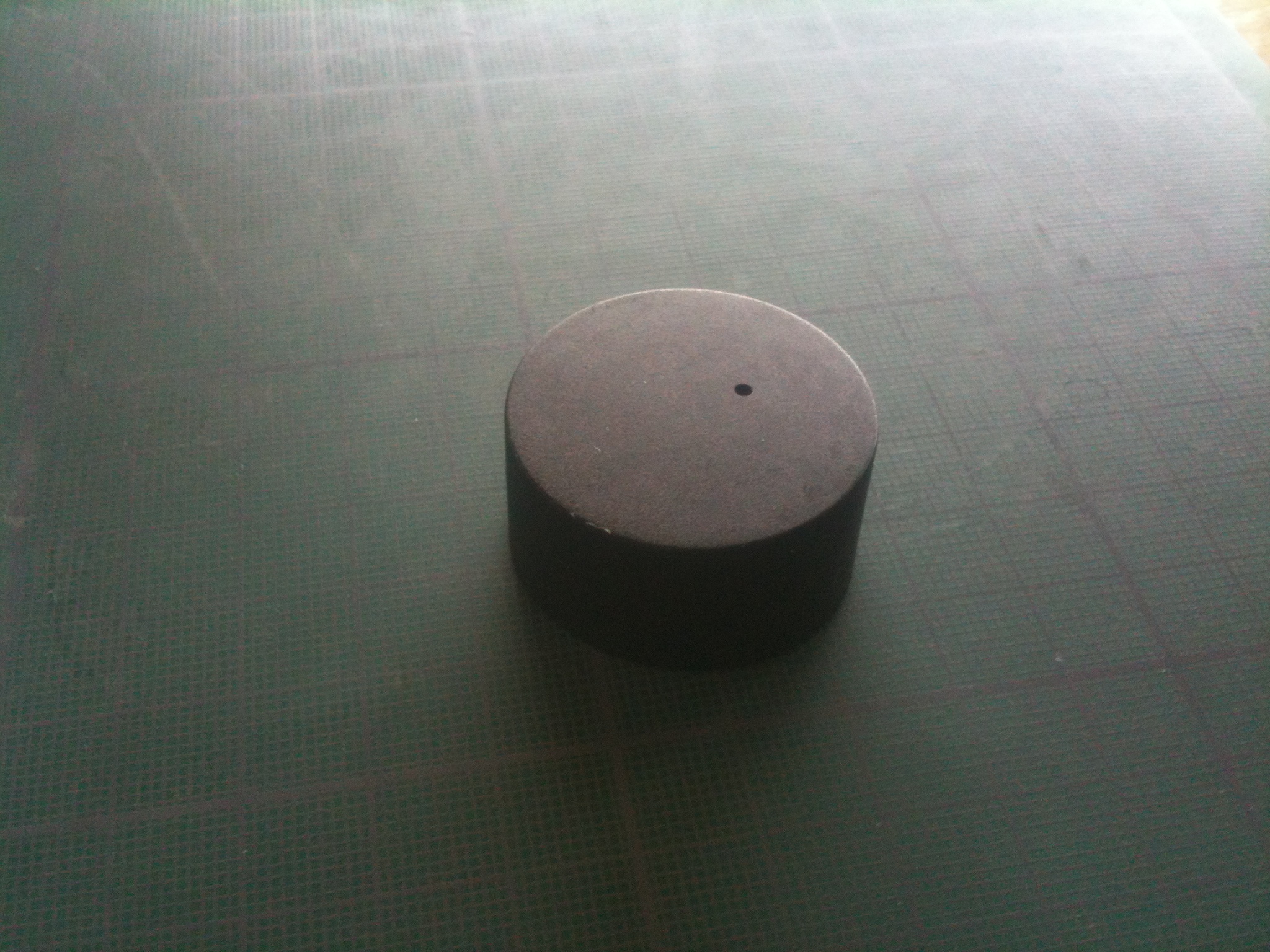

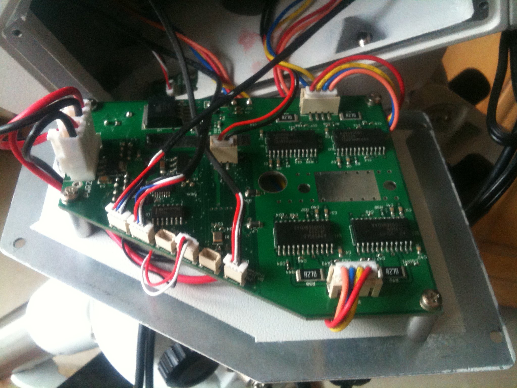

J'ai ouvert la trappe électronique de l'AZ et j'ai trouvé ce capuchon plastique percé d'un petit trou qui se baladait dans le coin des moteurs ??? Diamètre 3,2mm.
Quelqu'un a une idée de ce que ca peut être ?
Sinon, la carte est équipée des connecteurs des deux moteurs pap, de l'alim, de la diode du viseur et de 6 petits connecteurs sur lesquels sont branchés de gauche à droite : l'indexer de l'axe RA, le snap, le codeur optique de l'accouplement de l'axe Ra, le codeur optique de l'accouplement de l'axe DEC.
En prenant tous les risques de faire griller cette belle monture, j'ai débranché les 6 petits connecteurs et alimenté la monture connectée à EQMOD, tout fonctionne, goto et suivi.
Evidemment si on dessere les freins et qu'on bouge le tube, les coordonnées Eqmod ne bougent plus, les seuls encodeurs étant sur l'électronique des moteurs.
Le tout avec un très léger zeze zeze, mais j'ai passé une partie de ma vie à 2 mètres de moteurs de 4000 chevaux déchainés, alors je peux affirmer que l'AZ fait relativement moins de bruit ;)
Il y a comme un air de comédie dramatique dans cette phrase. Dans tous les cas ça m’a bien aidé, merci et merci aussi aux autres intervenants.
Si certains le souhaitent, je tiendrais informé des changements apportés suite au passage de la carte eq6 à la carte azeq6 pour ma G11 modifiée.
