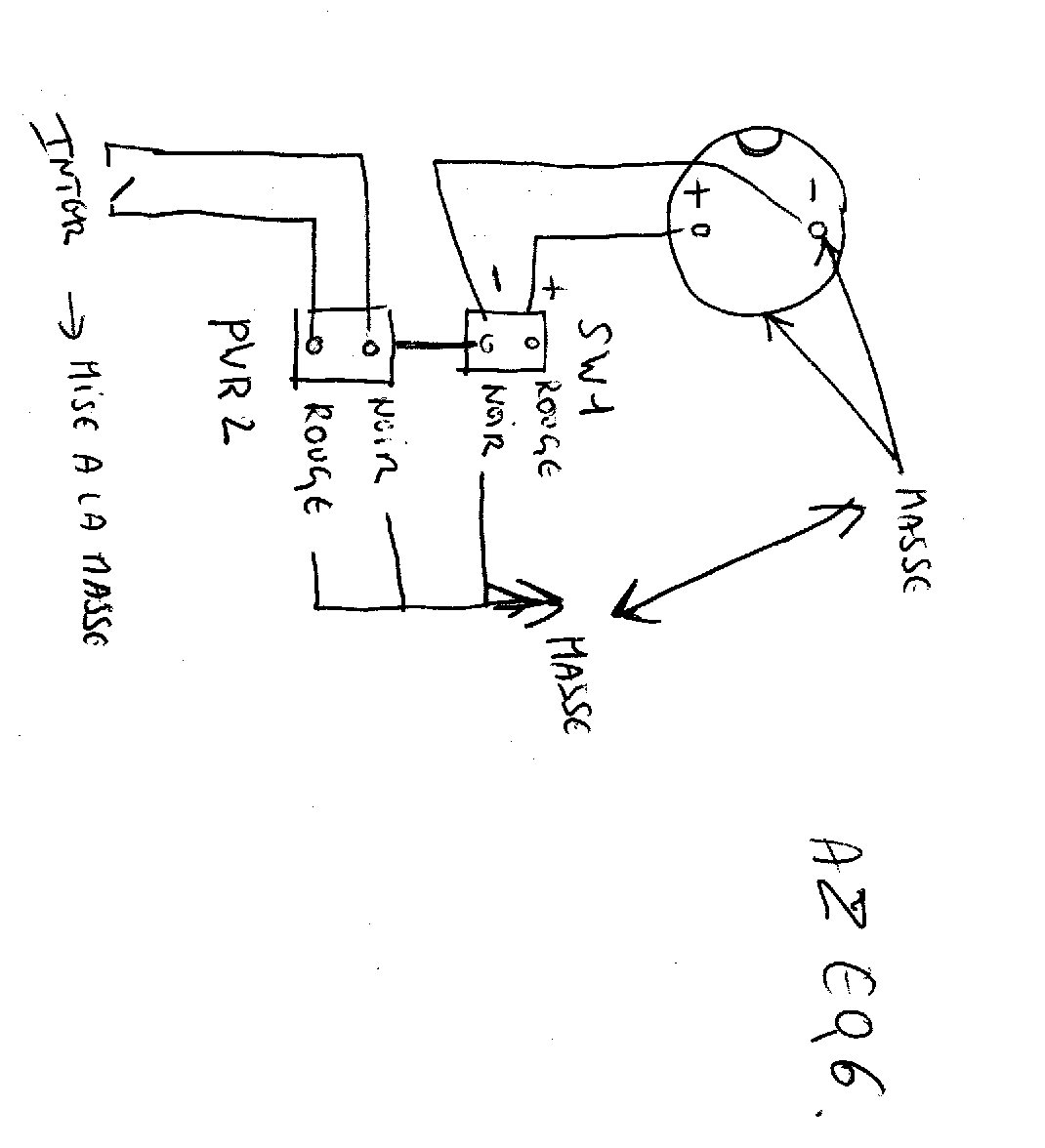

j'ai controlé j'ai bien le plus entre le pion du bas et le plus connecteur 2: celui du haut sur ta photo de la carte , de plus maintenant ça correspond a la notice technique , imagine si j'avais branché une rallonge ! parce ce que ça a inverser le fil qu'il avait reperé .je ferai l'essai tout a l'heure. Pourquoi pas un fil rouge et noir a l'origine ?? ça eviterai bien des problèmes!!!
oups je raconte n'importe quoi, je recontrole, en fait d'apres mes déductions l'inter sert a mettre a la masse donc le plus est entre le pion bas detrompeur a gauche et le plus connecteur 1 logique ! le connecteur 2 est relié a la masse de la carte c'est bon ? j'ai qu'un neurone alors je fait ce que je peux !
Je ne sais pas comment c'est relié sur la carte.
Sur le connecteur le plus est en bas avec le détrompeur sur la gauche.
Pour des raisons pratiques, j'ai relié (après vérifications) la masse de l'alimentation à la masse du set-up.
Je ne sais pas comment c'est connecté sur ta carte. J'ai vu qu'il y avait évidemment des détrompeurs sur tous les connecteurs.
Sur ma monture et je suppose sur les autres , le + est en bas.
En faisant pareil tu ne cours pas beaucoup de risques.
