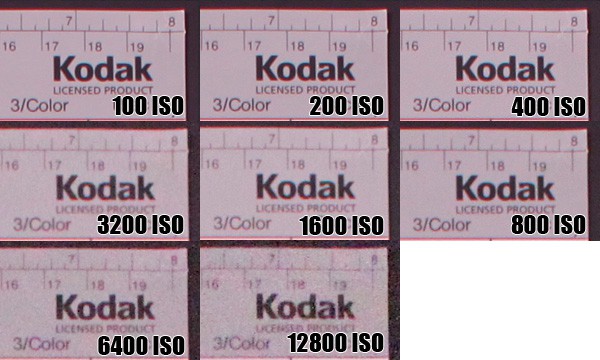

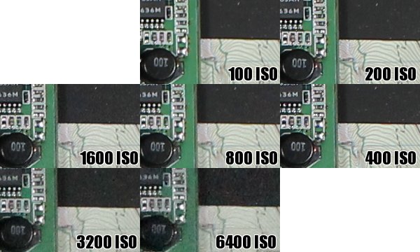

voila de quoi je parle :
la precision a fort iso
le 1100d
le 500d
c'est la gestion global des iso qui est pour moi (apres je me trompe peu etre) le plus important dans notre domaine

si c'est la courbe plus courte c'est normal il monte pas a 12800 iso
Modifié par sheep300
Le 500D ne monte qu'à 3200 ISO.
Au delà c'est le mode "extended" qui ne sert a rien, même en diurne. C'est pourquoi il est désactivé par défaut.
pour sur c'est 6400 et 12800 en extende sur et certain
Le seul avantage de ces iso élevés à la limite c'est le cadrage d'un objet peu brillant sur ton live view sans poser trop longtemps, sinon aucun intérêt car tu poseras à 800 voir 1600 maxi selon les conditions.
Pour revenir à la courbe dynamique elle est donc meilleure sur ces niveaux d iso utilisables avec le 500d.

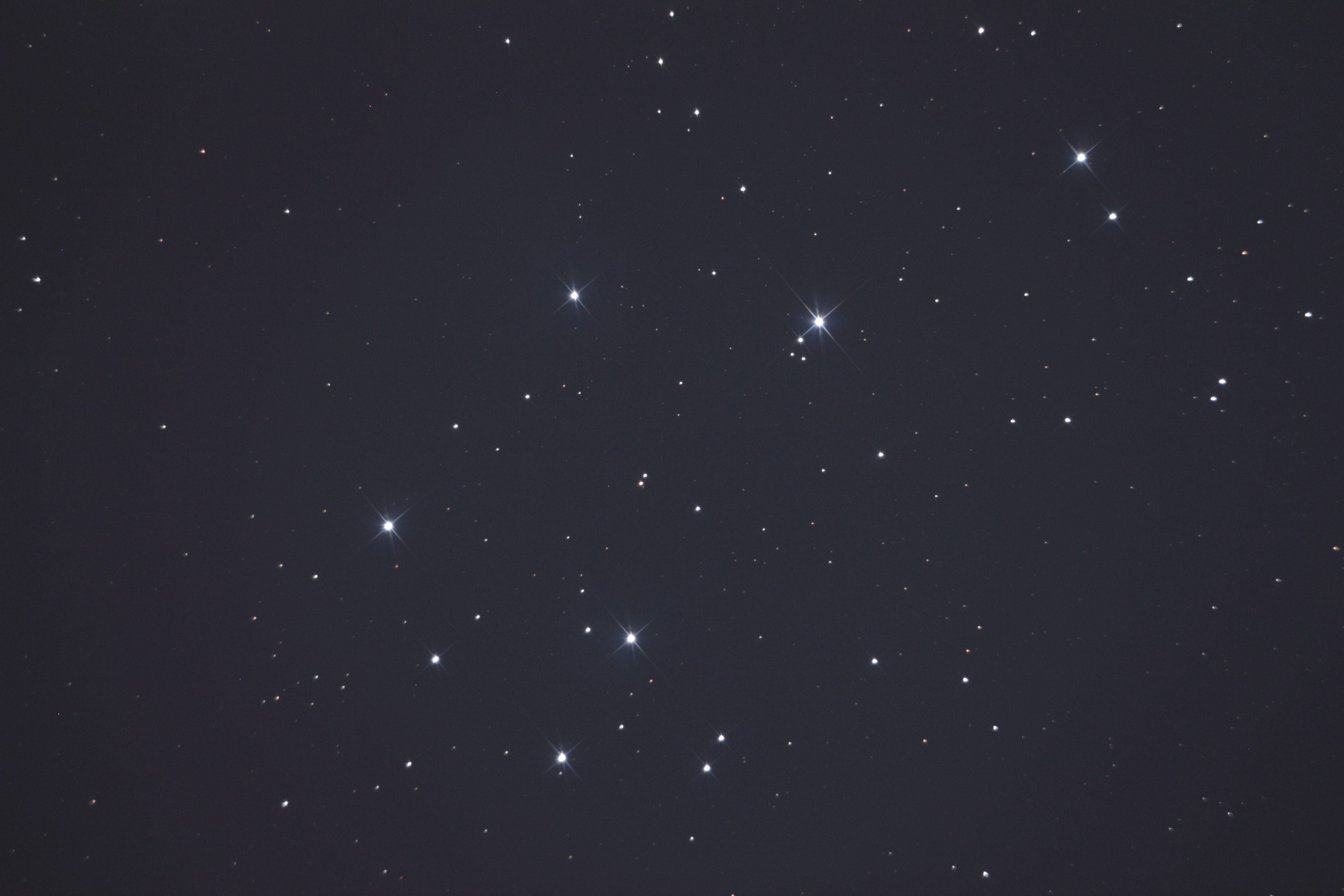

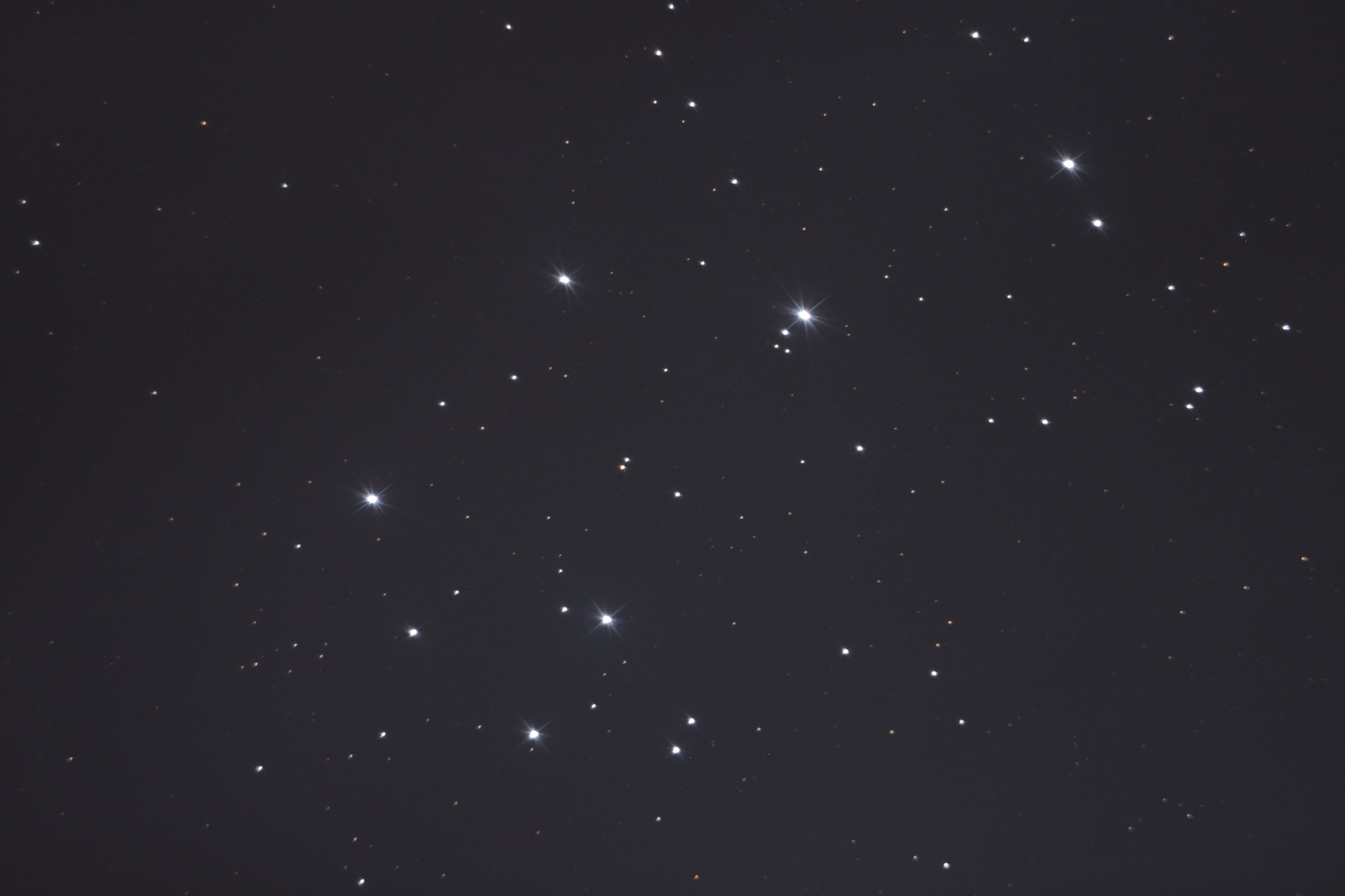

bon je viens de faire un test grandeur nature
resultat 1100 plus propre a 1600iso mais par contre resultat plus gris voir vraiment gris
je me demande si la lune n y ait pas pour beaucoup mais bon ya peu etre un reglage ou c est la resultante de ce que vous expliquiez tout a l heure ?
