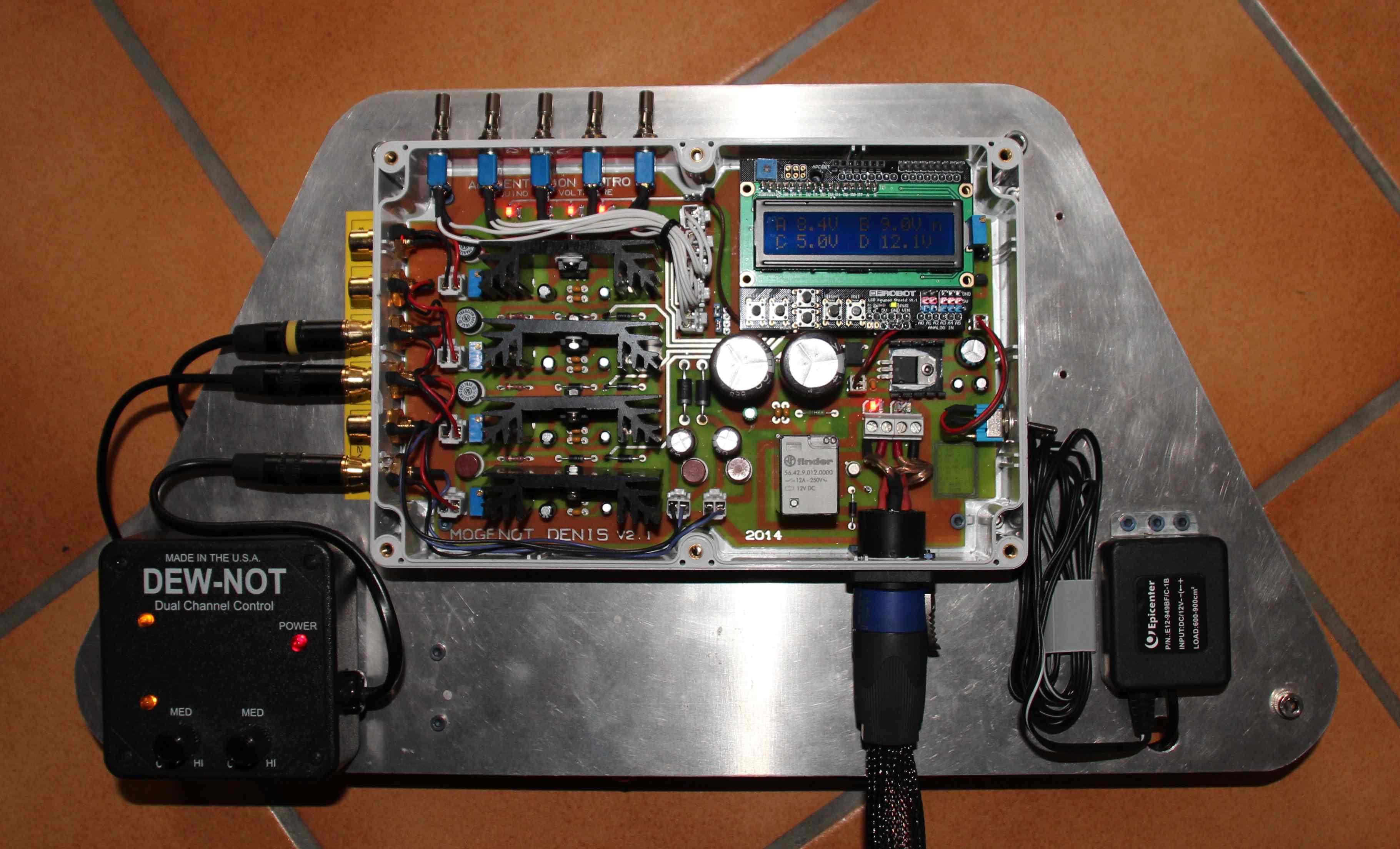

très beau. J'aurai protégé les potentiomètres de réglage pour ne pas faire de fausse manip.
Merci Arthuss. Pour Les potentiomètres de réglage, g l'outil de réglage pour potentiomètres.
C'est celle que fabriqué le 09/2013 juste avant le RAAGSO
la version 3 en cours de developpement.

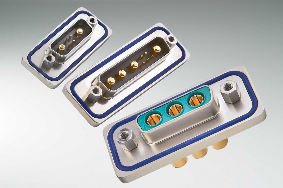

Il existe plusieurs type de connecteur avec X broche
Voici un exemple de broche db25. modif de la camera QHY8 avec boitier regulateur peltier

Je suis bien d'accord sur la nécessité d'utiliser des connecteurs mieux adaptés que ceux-là ou les prises "allume-cigare". Pour ma part, j'ai pris ça, même si c'est loin d'être bon marché, au moins, c'est vraiment conçu pour l'extérieur.

J'ai utilisé des embases XLR. Trois broches pour l'EQ6 (une broche ne sert pas), 4 broches pour la liaison valise d'alim vers boitier de jonction (1 masse, 5 V, 8V et 12V). Ensuite sur le boitier de jonction a des fiches jacks.
J'ai aussi mis 2 variateurs dans mon boitier de jonction qui me font chacun de 0 à 12 V pour éventuellement alimenter une résistance chauffante et un ventilateur.

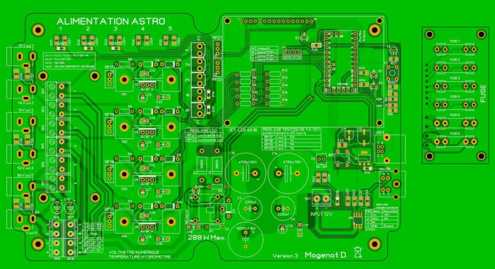

Apres des essais concluants, je passe a un niveau supérieur.
a la fabrication de la 3emme Version
cahier des charges
Description du projet :
Le boitier peut délivrer jusqu'à 25A Max de puissance totale à l'équipement (monture, caméra, roue à filtre, moteurs de mise au point, résistances chauffantes, périphériques USB) dès lors que je brancherai sur une alimentation de 12V 300W 220V bien entendu ou bien une batterie 12V de VL. Elle est équipée de 4 alimentation indépendante réglables (par 4 potentiomètres) avec voltmètre numérique intégrer. affichage de 4 tensions, des alimentations indépendante.
Mesurer la consommation électrique globale, des systèmes.
Affichage de la consommation en Ampère à l'instant T. Et la consommation en Ampère heure total (connaitre l'autonomie de la batterie).
Affichage de la température et de l’hygrométrie. Connaitre le point de rosée (formation de buée par condensation sur les miroirs) activer une des alimentations par le biais d’un relais. Le principe est le suivant en allumant le module, calcul la température, l'hygrométrie. Si le point de rosée correspond à la température, met en route une des alimentations du régulateurs, de la résistance chauffante.
Caractéristiques techniques:
• Puissance: 25A Max.
• 2 Connecteur 12V DC 8A.
• 3 Connecteur 1V à 12V DC 1A Max.
• 1 Connecteur 12V DC 6A commandées par relais, permettant d'allumer et d’éteindre l’alimentation du régulateur de la résistance chauffante
• 5 commande on/off des alimentations indépendante.
• 1 Commande on/off du système de mesure.
• 1 Commande on/off général.
• 1 liaison PC USB
• 1 liaison capteur temperature + hygrometrie

Pour la première fois les CI seront fait par une société et je fais faire une série de 10 CI pour une commande.

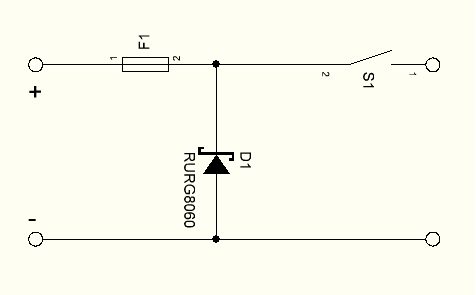

schéma supprimer le 14/10/15 rectification de celui ci

bonjour denis, dis moi tu les fait tirer tes cartes ?
les schemas + le fichier gerber oui c'est mois qui fabrique pour la version 3 le pcb est fabrique par une societe à SHENZHEN - Chine.Prix unitaire par circuit 18.066€ commande total de 12 pcb donc 4 alimentations. les pistes de 0.30mm minimium difficile:bang: de faire. Resultat non satisfaisant. C'est pour cela que je fais appelle a une société pour le gravage. rapide serieux http://www.safe-pcb.com:1010:
