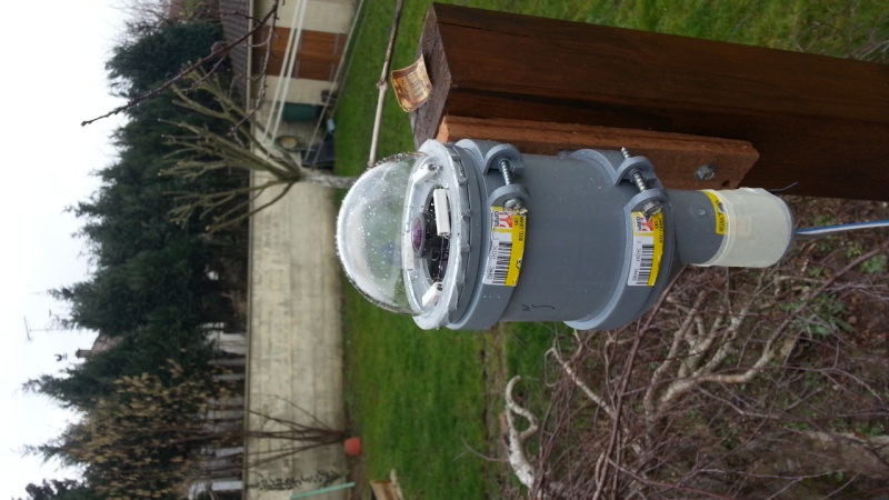

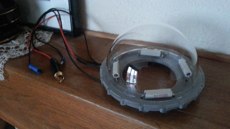

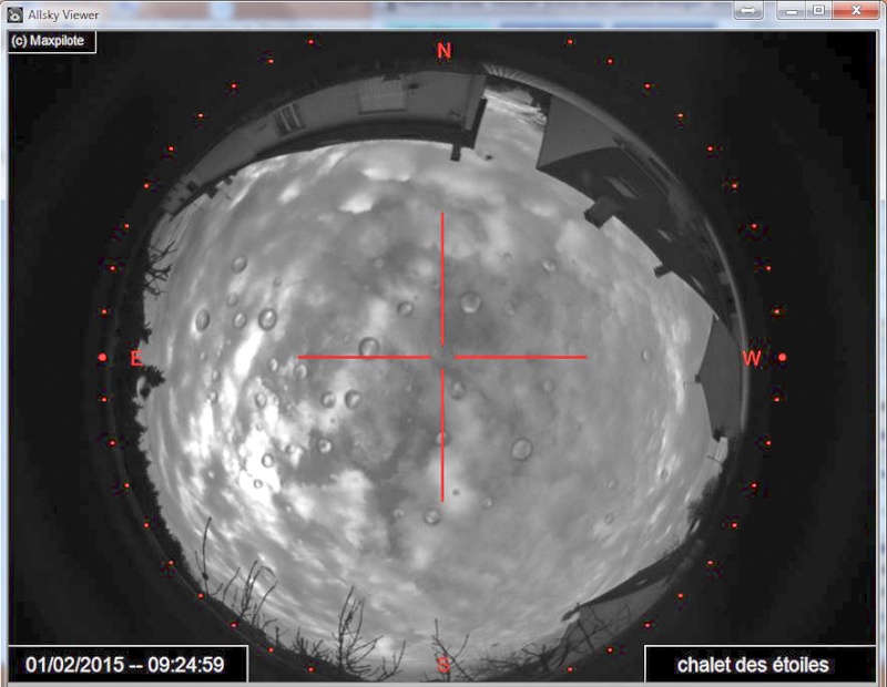

à base de DMK31 d'occasion et tuyaux PVC.
J'ai mis 4 grosses résistances et un ventilo basse vitesse pour chasser la buée.
L'objectif et le dôme ont été acheté en chine pour une petite centaine d'euro livré.
Cout total = environ 350euros
Jm

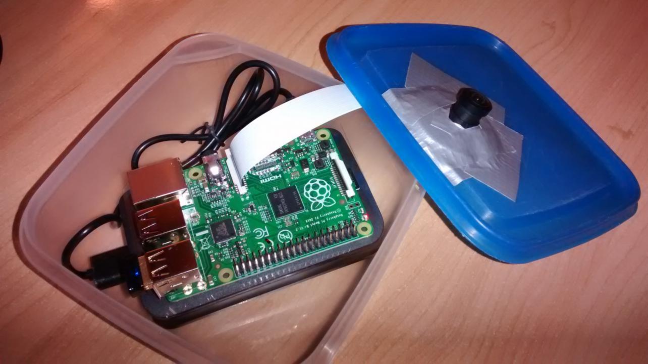

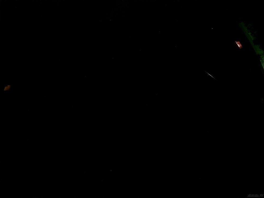

C'est un projet qui m'intéresse beaucoup car j'ai réalisé un AllSkyPi à base de :
- 1 Raspberry Pi (B+ de préférence pour économiser l'énergie) ;
- 1 Pi Camera équipé d'une lentille FishEye (SainSmart, < 70°) ;
- 1 batterie portable (pour recharger les téléphones : 9000 mAh minimum conseillé pour tenir une nuit) ;
- 1 micro SD card de 32 Go ;
- 1 clé Wifi (pour pouvoir la commander à distance depuis un PC)
- 1 vieille boite Tupperware pour mettre le tout à l'abri de l'humidité
... le tout pour 120 euros !

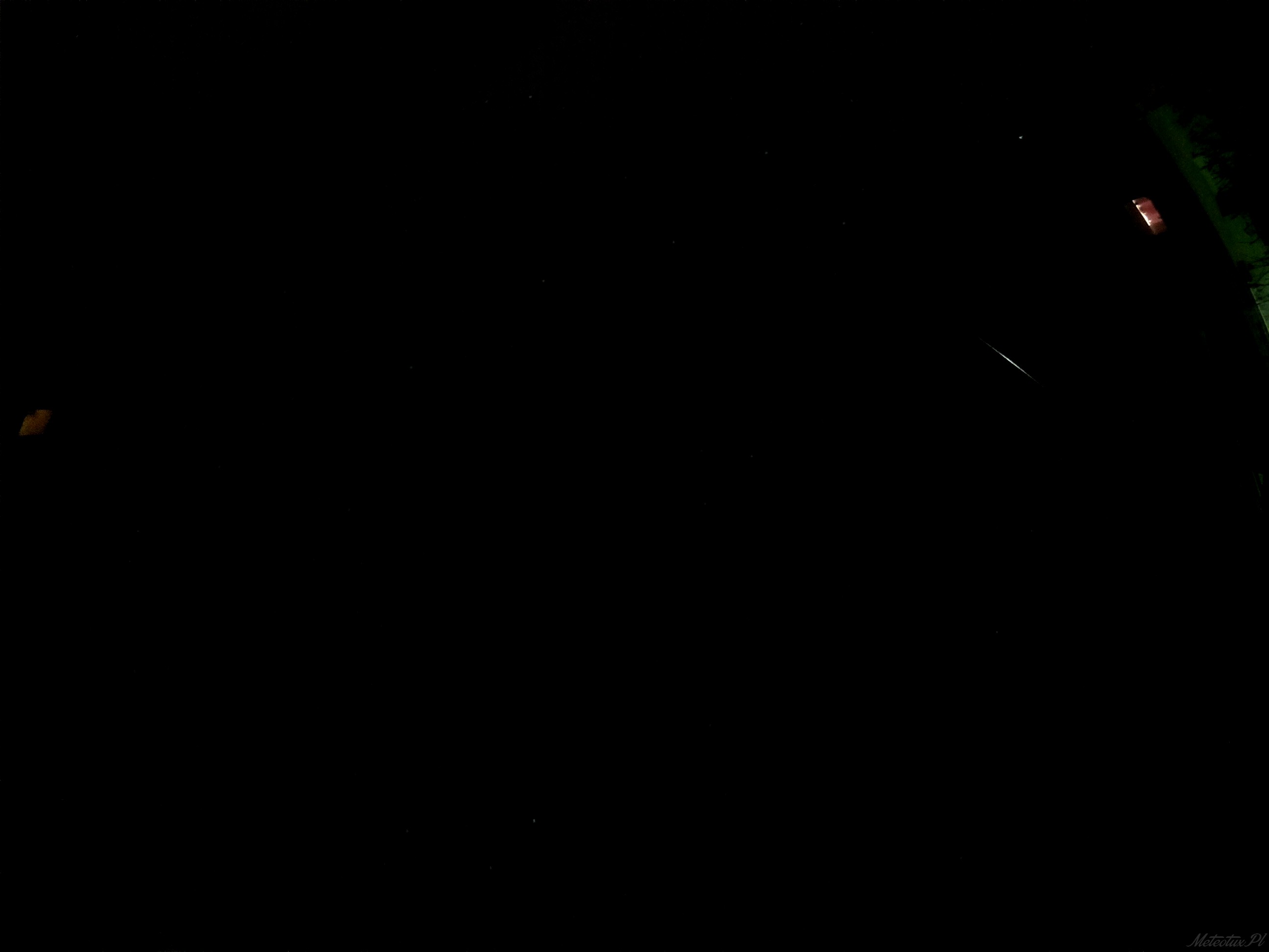

Bien sûr la camera est moins sensible qu'une DMK, mais avec des temps de pose de 2 à 6 secondes, il est possible de capturer des météores brillants (à droite de l'image) :
Super bricolage !! Je suis en train de faire la même chose..
Tu fait fonctionner la DMK 24h/24 ? Tu utilise quoi comme logiciel ? ça existe un logiciel détecteur de nuage compatible avec la dmk ?
Merci
Salut Maxime001.
Non elle ne tourne pas en permanence pour le moment. Elle est en USB sur le PC observatoire que j'allume à distance que quand j'en ai besoin.
Pour les nuages j'ai un vieux cloudWatcher qui fait bien office. Il ferme le toit automatiquement.
