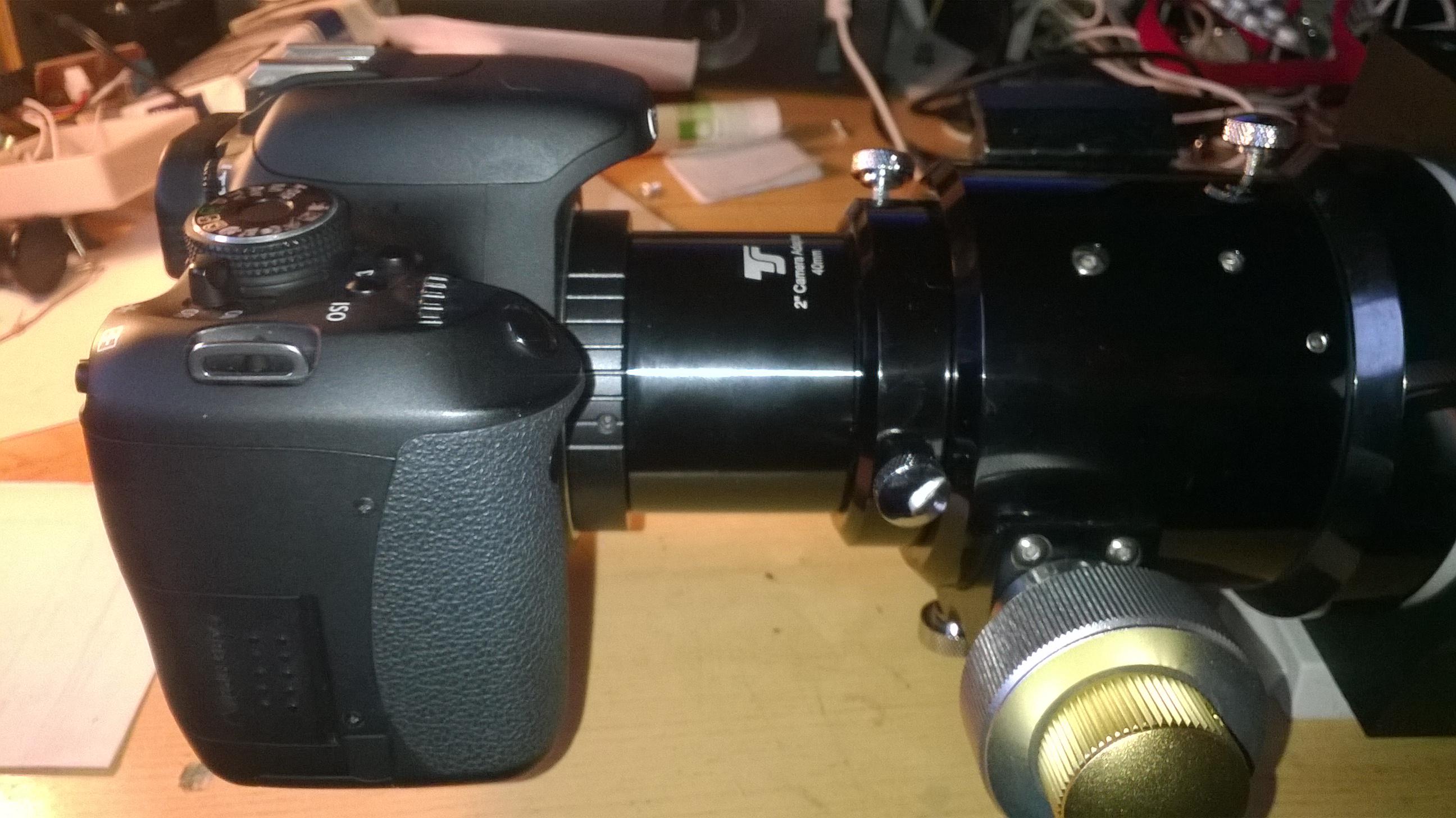

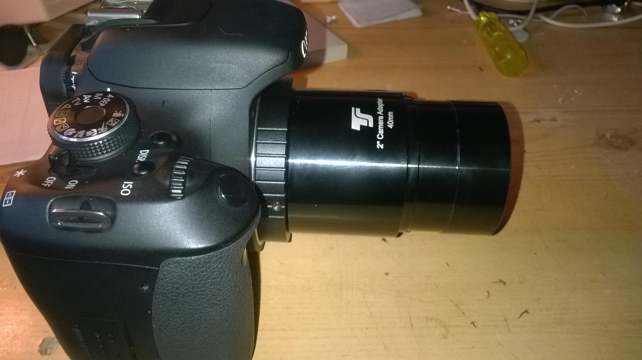

hello ,une 80ed en doublet ou en triplet avec un C/R en x0,8 ou un 150/750 au maximum pour la monture que tu possèdes.
après pour relier l'APN a une lulu ,et pour ma part j'utilise ce système acheté chez TS..
Modifié par francois-du-57
