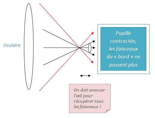

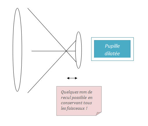

Attention avec les chiffres !
Le relief d’œil d'un ortho 4mm est de 4mm, c'est peu... mais... comme l'oculaire a très peu de champ apparent ET grossit beaucoup (donc pupille de sortie petite), on gagne un tirage additionnel !
TA (tirage additionnel) = (Ouverture iris - Pupille de sortie)/ (2*tg(B )), où B est la moitié du champ en °
(source http://www.astrosurf.com/laurent/oculaires.htm)
Géométriquement ce TA correspond au recul maximal pour que le cône des rayons sortants de l'oculaire pénètre encore par l'iris. Moins le cône est ouvert (champ apparent de l’oculaire faible) et plus l'iris est dilaté, plus ce recul est important. Mais à condition que la pupille de sortie soit assez petite sinon il n'y aura pas beaucoup de marge de manœuvre.
2 petites schémas que j'avais fait il y a quelque temps :
Attention sur ces dessins je n'ai pas représenté l'effet de la pupille de sortie ; ou plutôt je l'ai considérée comme extrêmement petite (très fort grossissement). La pupille de sortie c'est l'épaisseur des faisceaux ; on comprend que si elle est trop importante (4~5mm par exemple) on ne pourra plus exploiter ce cône, l'oeil devra se positionner bien au croisement, sous peine de diaphragmer la largeur des faisceaux avec l'iris.
Alors concrètement avec un iris à 6mm, une pupille de sortie de 0,9mm (oculaire de 4mm sur ton 250mm à f/4,7) et un demi-champ de 20°.
TA vaut 7mm.
L’œil pourra donc se placer à 4mm (relief de l'oculaire) + 7mm (TA) soit au moins 11mm ; pas loin d'un Nagler T6 et ses 12mm de relief.
Sachant que les oculaires avec 82°~100° et qui de plus ne grossissent pas des masses ne bénéficieront pas beaucoup de ce tirage additionnel.
Par exemple, il est de ~1,5mm seulement sur un nagler 13mm utilisé sur un dobson à f/4,5~5. Pas beaucoup mais pourtant drôlement confortable en fin de compte. Car en utilisation lunaire cet oculaire perdant ces 1,5mm de TA (à cause de l'iris qui se rétrécie) devient très inconfortable ; on sent bien qu'ils étaient important (les ingénieurs de chez Télévue on fait un oculaire ciel profond et donc optimisé pour ça).
Tout ça pour dire qu'un simple raisonnement sur le "relief d’œil données constructeur" est assez faux. Certains disent que 4mm de relief ce n'est pas si inconfortable... Si en pratique on n'avait réellement que 4mm ça serait bel et bien très inconfortable. C'est le tirage additionnel qui fait tout et pas les 4mm "officiels".
Par contre attention sur la Lune ou en solaire, là ça va devenir le trou de serrure ! Oui on va pouvoir continuer à regarder dedans mais ça deviendra difficile de voir les bords à 40°, le champ va se réduire... Car pour le coup on aura plus que les 4mm, le TA devenant ridiculement faible avec un iris à 2mm.
Amicalement, Vincent

Alors ça, non seulement j'apprends quelque chose que j'ignorais totalement, mais c'est aussi une excellente nouvelle ! :b::D
Merci pour le lien, c'est une mine (j'ai pas encore tout lu, et encore moins tout compris ...) d'informations, et il y a aussi pas mal de tests d'oculaires.
Pas de soucis pour Lune ou Soleil, je ne le destinais pas à cette utilisation.
Merci Vincent ! ;)
EDIT : Avec les schémas, c'est encore plus clair, merci !
