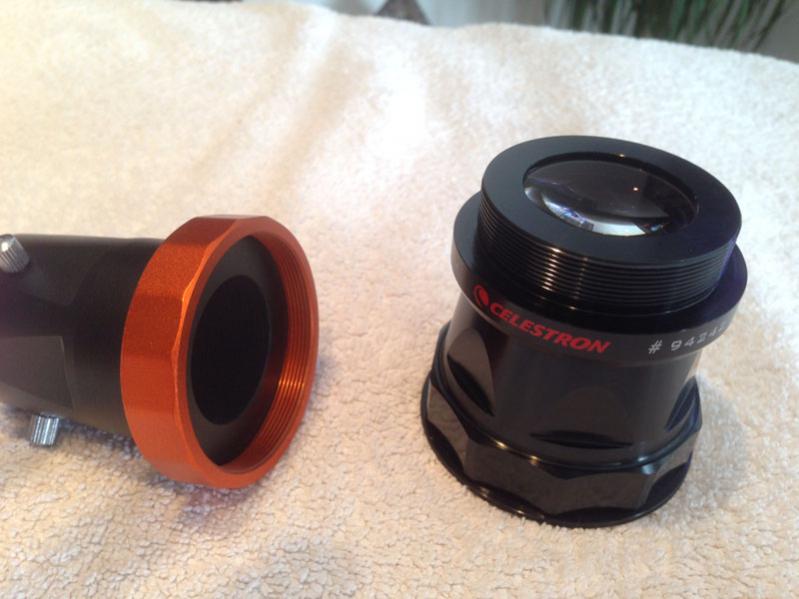

j'ai fait l'achat du réducteur Celestron x0,7 ansi que d'un Rwncoi coudé WilliamsOptics 2" dielectric. quel n'est pas ma surprise de constater que le RC ne peut se visser sur le reducteur!!! uniquement les premiers filets, mais pas plus. je ne comprends absolument pas. dois je utiliser un adaptateur ? est que mes accessoires ont un defaut?
le RV avec embout SCT se visse bien sur le tube. De meme pour les accessoires celestron qui se vissent bien sur le reducteur, donc en theorie ca devrait etre possible de visser l'embout sct dunRV sur le reducteur, mais non... je suis bien déçu, mais peut-être n'ai je pas tout compris ?
merci d'avance pour votre aide encore une fois

Donc à première vue ça devrait pouvoir se visser dans le réducteur. Est-ce qu'il se visse bien directement dans le télescope, sans le réducteur?
Tu dis 'uniquement les premiers filets', mais qu'est-ce qui t'empêche de visser plus; ça devient dur ou ça cogne quelque part? :confused:
Peut-être une petite photo de ton montage?
Modifié par OrionRider
bonjour
oui c'est bien ce modele de RC WO, acheté en version SCT, donc avec l'adaptateur directement.
je peux visser sans probleme le RC sur le tube directement avec cet adapteur.
je peux aussi visser le reducteur sur le tube.
ce qui ne va pas, c'est de visser le RC avec adapteur SCT sur le reducteur. c'est comme si le pas de vis du reducteur ne correspond pas a celui de l'adapteur SCT. ca force, et si j'insiste je vais abimer le filet.
je ferais une photo vendredi quand je rentre chez moi, merci pour ton message.
tout ca n'est pas logique et surprenant, mais peut-être que je fais une erreur.

bonsoir.
j'ai déjà acheté ce reducteur qui me sert en astrophoto, ainsi que ce tres bon RC que j'utilise en visuel.
je peux comprendre votre messge, mais ce que je souhaite ici est de comprendre pourquoi je ne peux monter un RC avec adaptateur SCT sur le reducteur Celestron, alors que ce montage est decrit dans un article lu sur internet par nombre d'entre nous. Et je ne parviens pas a contacter l'auteur ni a ajouter un commentaire sur lson blog pour l'instant.
voici des montages qui fonctionnent:
- tube + visual back Celestron
- tube + Reducteur Celestron + Visual back Celestron
- tube + embout ScT + RC wO
ne fonctionne pas:
- tube + Reducteur Celestron {+} embout SCT + RC WO
en conclusion l'embout SCT du RV, ainsi que le visual back Celestron se vissent tous deux sur le tube. le visual back se visse sur le reducteur Celestron, mais pas l'embout SCT du RC.
Merci d'avance a ceux qui peuvent me donner une idée sur cette question svp
ça devrait se visser. Est ce qu'il ne se visse pas du tout? ou alors pas assez loin?
Je ne vois que quelques possibilités:
- soit le pas de vis est trop court (même en buté il reste du jeu. ça m'est arrivé dans le temps pas avec du edge. En mettant une rondelle ça marche)
- soit les tolérances sont trop serrées et un un peu trop d'aluminure ou de peinture a encrassé le pas de vis. Dans ce cas, on peut visser petit à petit, en vissant et en dévissant, quart de tour par quart de tour, voir moins.
- soit la mécanique ou l'optique du réducteur est trop proéminente et bute sur le renvoi coudé, ce qui empêche la bague de serrage de venir accrocher sur les filets.
Le pas de vis du RC est un peu trop épais et/ou celui du correcteur est un peu trop serré.
Comme dit Olivier, il faudra essayer de le roder en vissant/dévissant petit à petit plus loin, éventuellement avec une petite goutte d'huile de coupe pour aider (attention de ne pas en mettre sur les optiques).
Tu peux aussi essayer une dilatation thermique. RC sur le radiateur et correcteur au frigo pendant 1/2hr pour voir si ça va mieux. Le souci c'est qu'une fois vissé ce sera difficile à dévisser quand les deux pièces seront à température ambiante.
Après, le pas de vis du correcteur est fort long et la partie filetée du RC a l'air courte donc c'est normal que la partie mâle ne se visse pas complètement dans l'adaptateur.
Sur mon c9 RC baader spécial SC qui se visse directement sur le tube
Ensuite si je veux utiliser un réducteur je démonte le porte oculaire du renvoi et je visse après le renvoi coude avant de remettre le po
Ça fonctionne très bien du moins en visuel

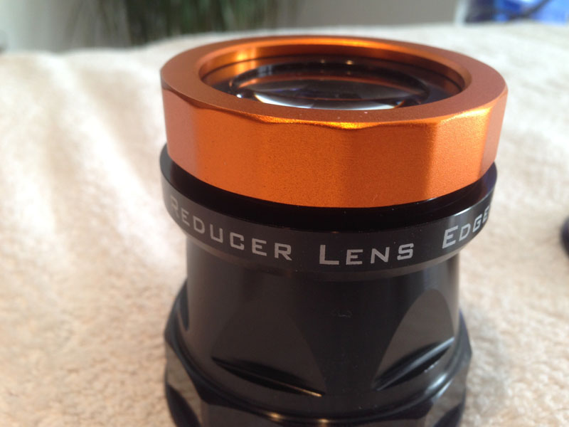

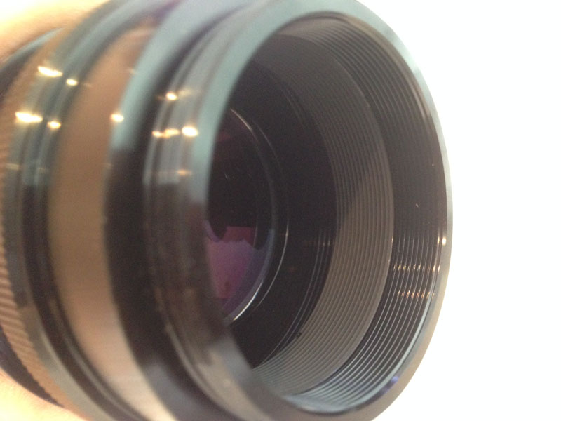

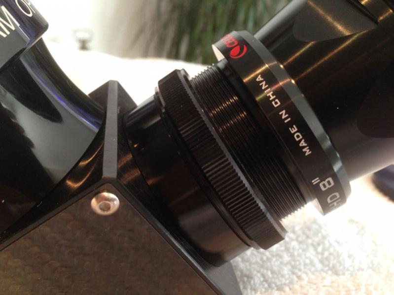

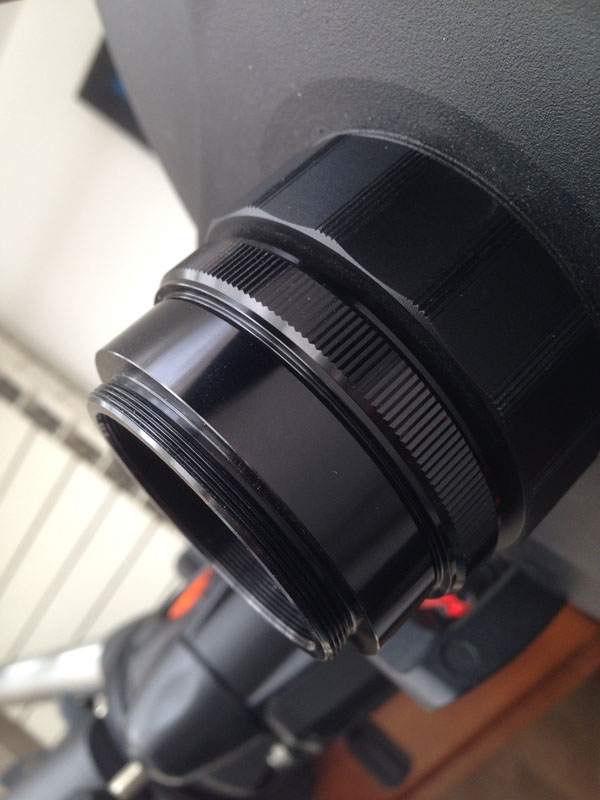

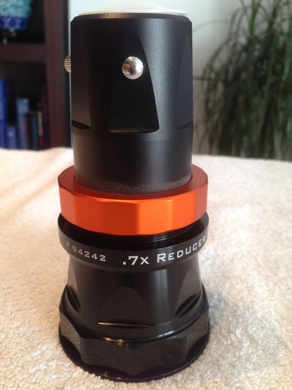

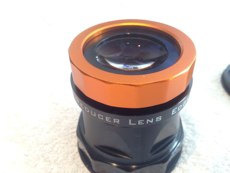

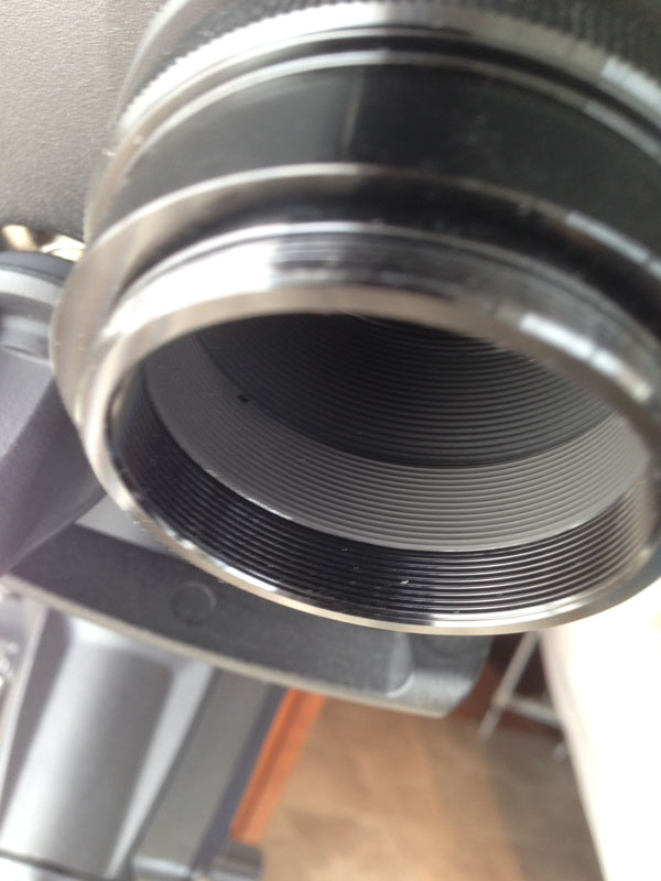

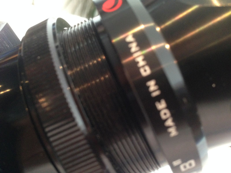

Voici la suite.
Donc pas de problème pour visser l'embout SCT du Visual Back d'origine sur le réducteur.
Par contre, impossible de visser l'embout SCT du P.O. sur le réducteur!
Bizarre, ça devrait pourtant marcher. :confused:
Bon, après de toute façon avec le chemin optique du RC 2" tu n'aurais pas obtenu de bons résultats. Le 'backfocus' du correcteur n'est que de 105mm, tu aurais eu beaucoup plus que ça.
