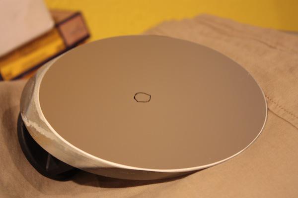

Il y a quelque chose qui m'interpelle dans ta problématique, c'est le fait que les 2 traces, bien que n'étant pas rigoureusement identiques semblent être bien au centre de chacun de miroirs.
J'ai eu une affaire à peu près similaire lorsque j'ai réceptionné mont tube de 300 de chez TS. Au déballage du secondaire, j'ai constaté une trace circulaire plutôt en forme de patatoïde au centre du miroir. Je l'ai immédiatement assimilé à une rayure. :o Voir photo en bas de message.
Lorsque j'ai contacté le patron de TS, ce dernier m'a expliqué qu'il s'agit d'un marquage du centre du miroir afin d'avoir un repère de centrage pour le caler optiquement vis-à-vis du porte-oculaire.
Au touché, on sentait effectivement une surépaisseur et pas un manque de matière. En intervenant délicatement, j'ai pu aisément retirer cette trace avec un coton tige et de l'essence F. J'ai refait les repères de centrage en utilisant un gabarit et en traçant 2 points de part et d'autre du centre optique du miroir (et non pas au centre physique) à l'aide d'un feutre.
Pour en revenir à tes traces, je me demande s'il ne s'agit pas simplement d'un cercle de repérage, à priori fait avec un objet pointu (pointe à tracer ?) d'où une certaine irrégularité dans le tracé.
Je pense que l'idéal serait que tu appelles OU pour en avoir le cœur net.
Tiens nous au courant.
C'est vrai que la trace est vraiment pile au milieu du centre optique, pas du centre géométrique. Donc ça tient compte de l'offset: ce n'est pas un hasard.
Ils auraient voulu marquer le secondaire pour faciliter la collimation qu'ils n'auraient pas fait autrement. Une marque au feutre n'est pas permanente alors qu'une rayure résiste au nettoyage. :confused:
Mais si c'est fait exprès, ça doit être mentionné dans la doc sinon ils vont avoir plein de clients qui vont renvoyer leur télescope...

Une marque de collim ?
Sérieusement ?
Désolé mais je n'y crois pas une seconde.
Bon, à force de chercher à se persuader qu'il y'a de bonnes raisons à tout on finit toujours par se contenter d'une explication non vérifiable mais est ce que c'est souhaitable ?
Pourquoi c'est rond et centré on ne le saura peut être jamais, c'est comme l'épée dans le Jeanne d'Arc de Luc Besson.
