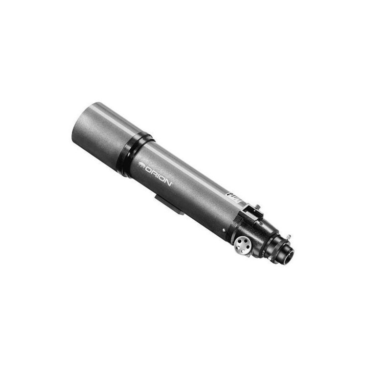

Pourquoi pas une ORION ED 80/600 à 500 € très apprécié des astrophotographes.
Bon ciel étoilement lunaire à toi
