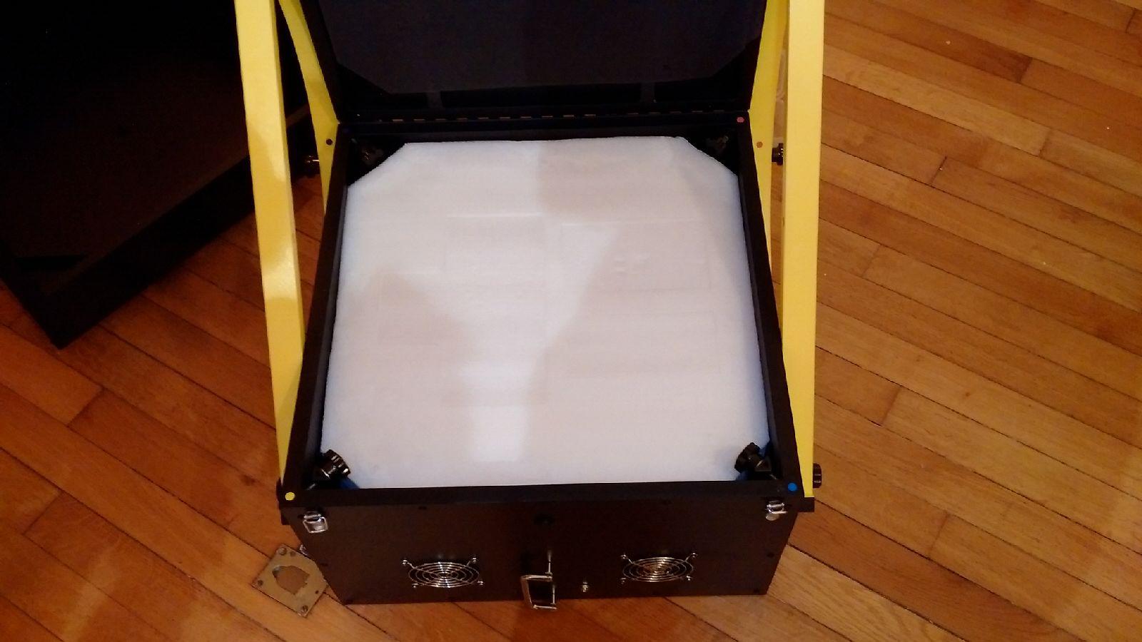

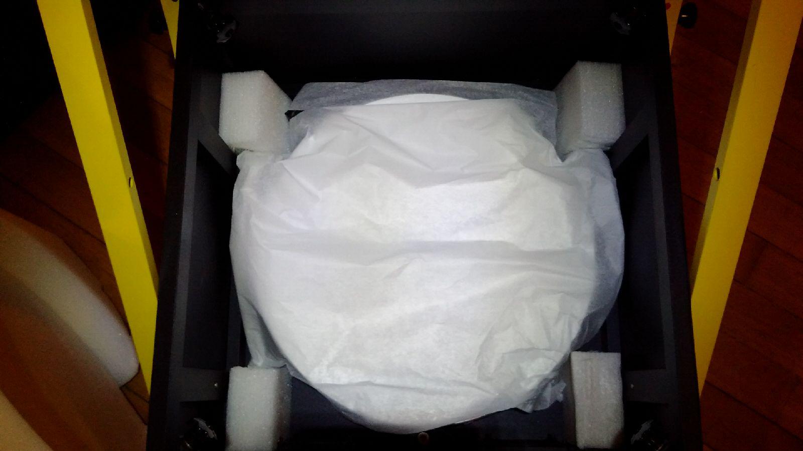

- Achat de papier de soie pour recouvrir le miroir primaire, c'est conseillé dans la notice, je ne sais pas si d'autres pratiquent ainsi et si c'est recommandé. Le papier est simplement posé au dessus, il n'y a pas contact.
- Modification de la mousse blanche de la boîte du primaire afin de la surélever au dessus du miroir et protéger ce dernier sans le toucher. Le système initial est très bien pour la livraison mais trop proche du miroir à mon goût pour l'utilisation normale. La modification consiste à séparer en deux ce couvercle en mousse pour le rendre moins épais puis insérer des cales en mousse récupérées dans l'emballage au quatre coins de la boîte du primaire pour surélever l'ensemble à quelques centimètres au dessus du miroir.
- Le miroir primaire n'a pas d’œillet… Un peu dommage, j'ai donc centré un œillet avec la méthode du disque en papier plié, en espérant que la marge d'erreur est acceptable.

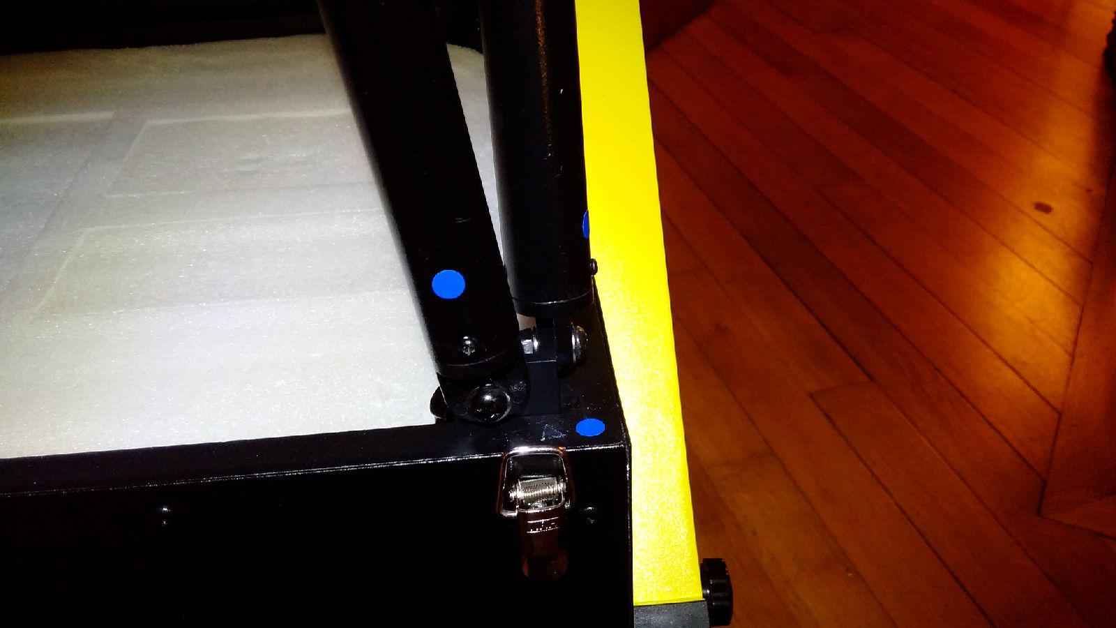

- Pastilles de couleurs sur les tubes et les tourillons pour repérer les positions
- Élastiques pour les tubes de manière à éviter de se les prendre sur la tête au montage.

La caisse du primaire est moins encombrante que le tube du GSO et évite les contorsions périlleuses pour le rangement mais c'est quand même lourd à transporter seul, j'envisage un système de sangles pour éviter de trop plier le dos.
Je transporte parfois la cage du primaire en tenant par les tourillons, ça semble plus simple pour le poser sur la base.
La base est légère, aucun problème, on peut mettre la cage du secondaire dedans.

J'estime qu'il faut absolument prévoir la protection des miroirs sinon le risque de laisser tomber une vis dessus est trop grand, les élastiques cités plus haut pour maintenir les tubes sont à la réflexion vraiment indispensables si on veut monter la cage du secondaire seul avec sérénité.

Après remontage et démontage, les tubes étant marqués et replacés de manière identique, la collimation ne bouge quasiment pas.
