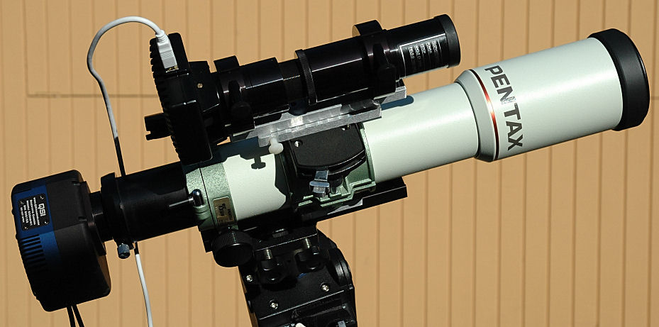

bjr a tous ,en fin de compte je vais peut être pas le garder longtemps le triplet on me propose de l'échanger contre une lulu pentax SDHC 75mm + qsj a ajouté de ma part ......
maintenant sa vos quoi cette pentax....

Ben non, comme d'hab il avait mal écrit le nom de l'instrument. C'est "Pentax 75 SDHF". Une belle APO pour l'astrophoto.

La lulu Pentax: :wub:
