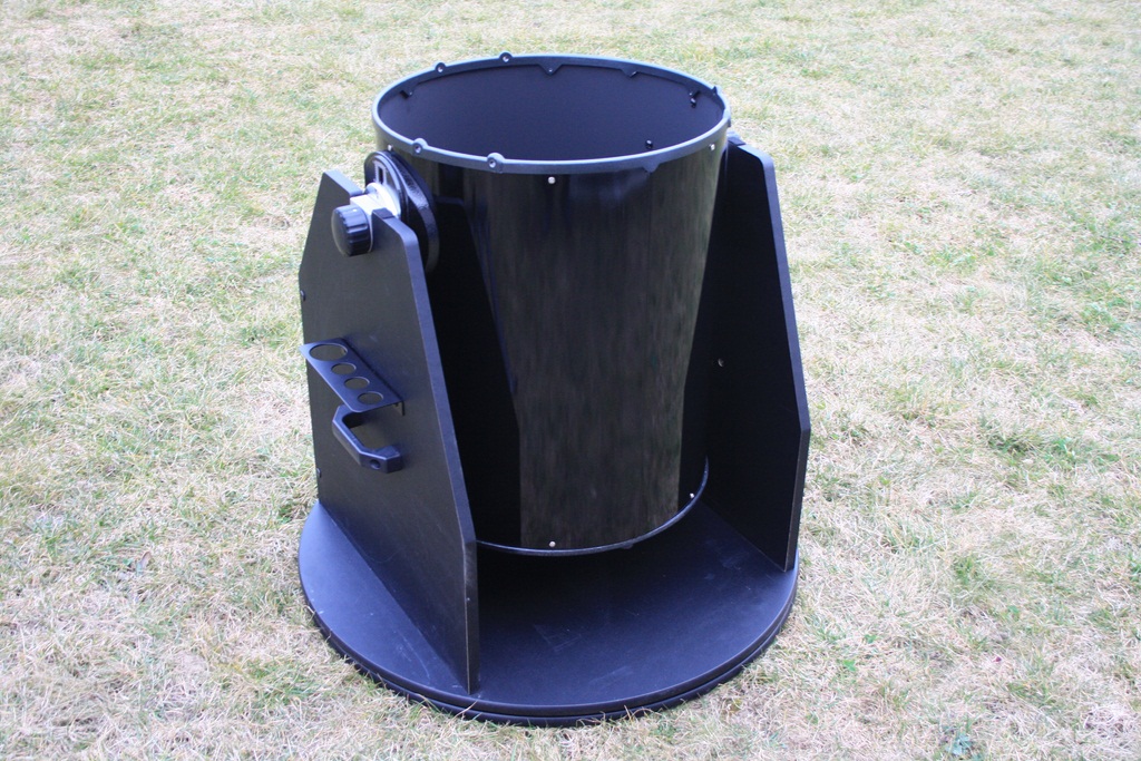

J'ai acquis un dob Kepler 400/1800 avec une base énorme et largement surdimensionnée comme le montre l'image suivante :
C'était surtout pas pratique à manipuler et à caser dans la voiture.
J'ai tout coupé comme le montre le schéma suivant. Ce qui est en rouge a été simplement retiré :
Bien entendu, j'ai du refixer les 3 patins et les trois pieds aux nouvelles dimensions.
Quant à la stabilité ? Et bien je n'ai constaté aucune différence.
Je pense sincèrement qu'il y a des légendes urbaines qu'il faut "bannir" absolument.... :)
Et niveau revente, je suis sûr que ça ne posera pas plus de problème si c'est bien fait !
