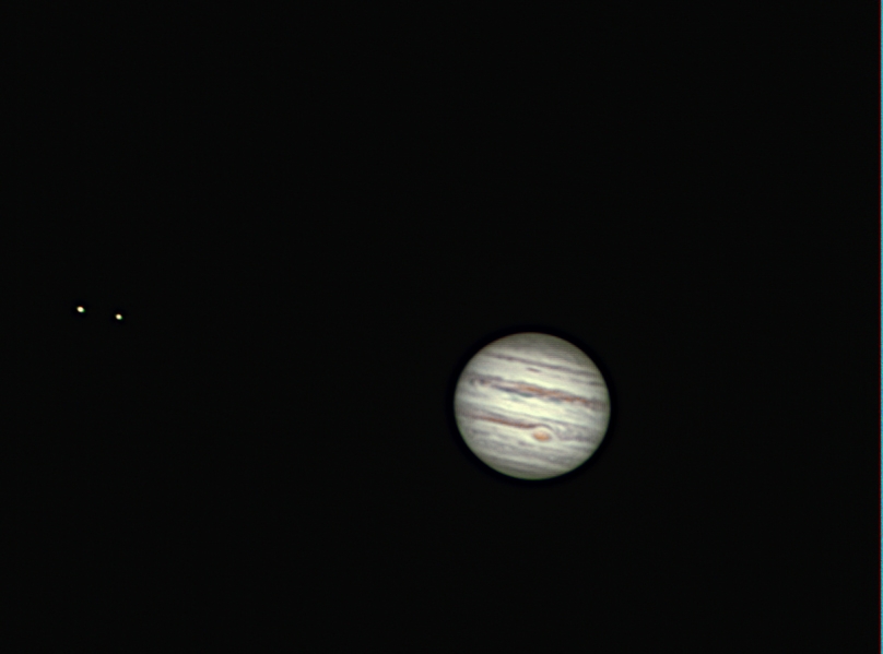

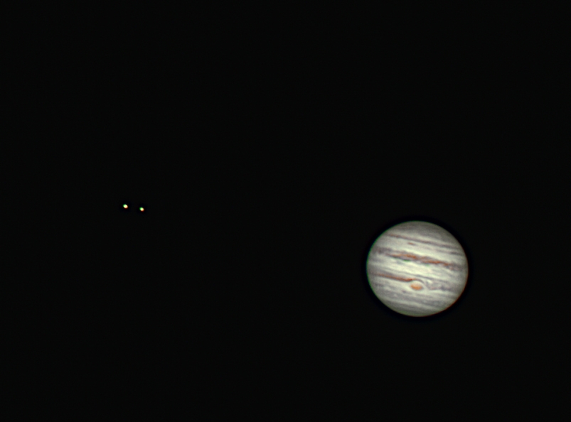

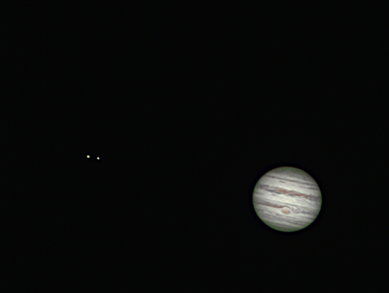

J'ai sorti la Lulu hier soir pour tenter de me faire ma première GTR!
J'ai faillit :malade: avant même de commencé a imager a cause de la turbu, pour cause, au foyer avec un oculaire de 25mm elle dansait allègrement!
Tampis , le matos est déjà installer...
Et c'est parti pour une session très fraîche!!
Lulu 120ED
avec barlow celestron x2
Monture HEQ5
cam Inova PLBCX qui me sort des images toutes jaune...
AS2,R6 et CS2
SER DE 120s
ASTROBIN : get.jpg
ASTROBIN : get.jpg
ASTROBIN : get.jpg
ASTROBIN : get.jpg

Sympa cette série à la lunette.
Je crois que tu t'es bien adapté au niveau de turbulence avec cette focale, ça reste contrasté avec très peu de bruit. :)

Une jolie Jupiter avec plein de détails , dommage que tu es ce problème d'images un peu jaune , vu les conditions bravo !!

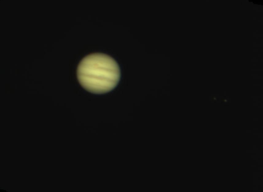

Il fait pas beau ,j'ai tenté d’améliorer légèrement l'image,mais j'ai du mal:
A la sortie de AS2 et avec la inova plbcx voila ce que j'obtient, c'est tout jaune
J’espère que ma nouvelle QH5 va m'aider un peu.
: 23175-1424515476.jpg

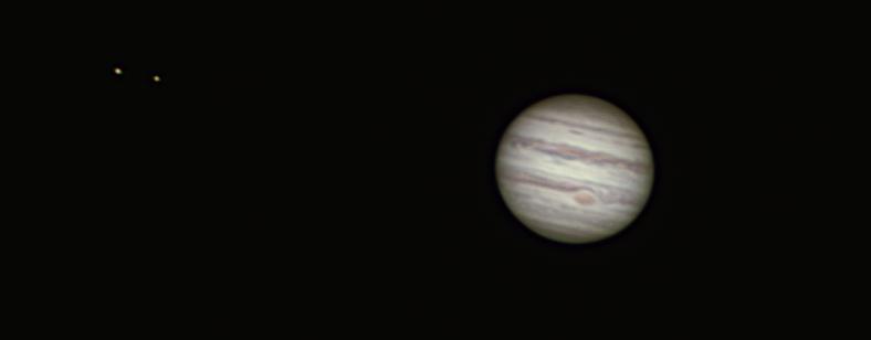

et traité :
Qualité réduite venant de la galerie Webastro.
Bravo très jolie image. En général, il y a peu de caméras qui sont calibrées, il faut faire des tests pour trouver les bonnes couleurs, j'avais le même souci avec la QHY et une fois le bon réglage trouvé avec FIRECAPTURE, je corrigeais à la sorti mais juste un peu.
Merci Wil ! A priori sur firecapture ,tu as un barregraphe avec les couleurs qui apparait lorsque tu actives le débayer sur une cam couleur bien sûre ,est il fiable ?
Salut Manu,
sympa cette Jupiter mais je suis moins branché sur ton traitement, ce n'est pas que tu traites trop fort, ce sont les ondelettes utilisées qui sont mal adaptées à mon humble avis. Pour ce type de grandissement, tu ne devrais jouer que sur les très petites ondelettes.
Tu traites sous R6. Je ne connais pas super bien Registax mais je dirais les ondelettes du niveau 1 ou le dernier, je ne sais plus.
