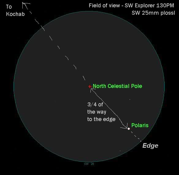

Puisque c'est pour vu visuel pourquoi est-ce qu'il ne fait pas une MES simplifiée, juste en mettant le pied 'N' de la monture approximativement vers le Nord?
Si ce n'est pas assez précis, il peut affiner avec le chercheur ou point rouge: Barre de contrepoids en bas, axe DEC sur 90°, pointer la polaire puis décaler d'un poil vers Kochab (l'autre étoile brillante de la Petite Ourse) avec les mouvements ALT/AZ de la monture:
Encore plus précis: Barre de contrepoids en bas, axe DEC sur 90°, viser la polaire dans un oculaire 24mm/68° avec les mouvements ALT/AZ de la monture, décaler en direction de Kochab jusqu'à avoir la polaire entre la moitié et 2/3 du champ:
Cette MES suffit pour garder les objets à l'oculaire pendant plusieurs dizaines de minutes, pas besoin de viseur polaire.
Modifié par OrionRider
