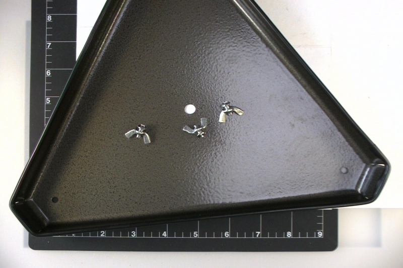

En plus de cette fixation, tu dois avoir un plateau triangulaire (environ 30 cm de côté) qui vient se fixer sur ces branches pour rigidifier l'ensemble. Il n'est pas fourni ?
Oui, au-dessus de cette pièce tu devrais avoir une sorte de plateau triangulaire en tôle:
Voir aussi cette image pour les vis: http://www.astroboot.co.uk/images/astroboot/dynamic/800w-532h/1401907641-Image53.JPG
Tu peux facilement remplacer cette tablette par un simple triangle de contreplaqué de 6mm. En collant une latte en sapin 15x15mm sur les bords c'est très rigide et ça remplace avantageusement la tablette d'origine.
Reste à forer deux trous de 5mm dans chaque branche en plastique du 'Y' cassé. Il faudra six vis M5 et six écrous à oreilles M5. Un peu plus long à monter/démonter mais ça marchera.
il était sur la photo de l'annonce aussi en effet, mais je t'avoue que ce qui m'embête le plus c'est que cette pièce soit cassée, l'absence du plateau est très secondaire dans mon esprit, mais à te lire je vois qu'il participe à la rigidité?
@Orion : je vois bien de quoi on parle ici et ton idée de plateau en CTP pourrait bien me dépanner ;)
C'est cette pièce qui assure la stabilité de l'ensemble.

non et les photos montraient la monture avec son plateau les 3 brides en position sous le plateau (et non une qui pend comme c'est le cas actuellement puisqu'une patte du "y" est cassée). J'ai posé la question au vendeur.

[Edit]pour le plateau j'ai rêvé y'en a pas sur les photos de la monture ;) par contre les 3 brides tenaient ensemble.
