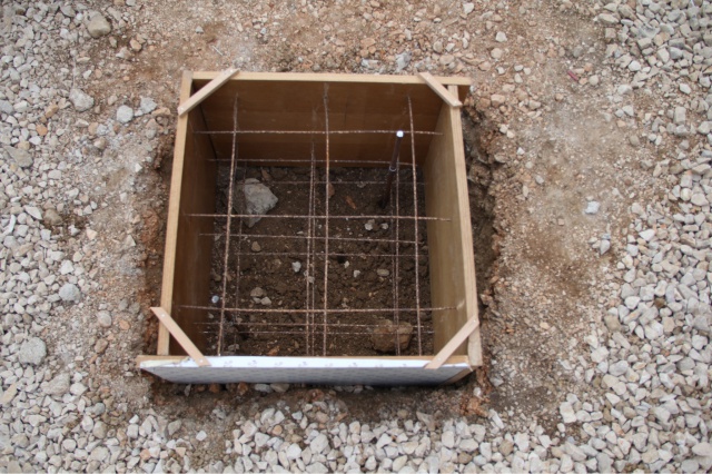

Plus sérieusement, finalement j'ai décidé de faire moi la colonne, J'ai commencé le coffrage mais j'aurais besoin de vos lumières pour la suite.
Tout d'abord voici le coffrage du socle 55x60x40 de profondeur, pour l'instant j'ai mis que deux fer à béton de 12 mm enfoncé de 50 dans le sol, j'en rajouterai deux autres dans les angles et trois autres qui dépasseront de 1m du socle pour être couler dans la colonne.
Voilà la question, sachant que je vais mettre un isolant entre le socle et la futur chape, est t'il nécessaire de mettre une bâche plastique sous le socle avant de couler ?

Tu peux utiliser le sol en fond de fouille pour ton béton.
N'hésite pas à mettre une 4eme feraille qui remonte dans la colonne.
Ensuite, l'idéal est le plancher léger autour qui ne touche pas la colonne.

Réminiscence des mes cours de béton armé de l'ESTP... il y a fort longtemps :
Les fers ne doivent surtout pas être en contact avec l'extérieur. Sinon ils vont rouiller et la rouille va se propager à l'intérieur de ton béton et tout faire éclater.
Il faut que les fers soient au moins à 2 cm de la surface du béton par commodité pour un béton coulé à la main, disons 3-4 cm, ce sera plus facile de bien remplir).
Le bas de ton socle doit être hors gel, sinon l'eau qui va s'infiltrer en dessous va geler quand il fera froid et ça soulèvera et déstabilisera ton pied. Après quelques années, ce sera château branlant. Vérifie ça.
Le mieux est donc de retirer tes deux fers plantés dans le sol et de refaire ton coffrage dans lequel tu as tendu tes fers fins. Ensuite tu préfabriques hors du trou une cage complète de ferraillage avec 4 fers de 12 mm de dia, un à chaque angle, autours desquels tu enroules ton fer fin (au moins 5 mm). L'idéal est de courber les extrémités des barres de 12 mm (gros bras nécessaire) pour bien les ancrer. Laisse au moins ~ 4 cm entre chaque ligne de fer fin pour que le béton puisse s'écouler entre. Tu poseras cette cage dans ton coffrage en la posant sur des cales de 4-5 cm d'épaisseur faites de morceaux d'agglo béton et qui seront noyées dans le béton que tu couleras.
Vibre bien quand tu coules ton béton, n'y met pas trop d'eau, respecte bien le dosage eau/mélange indiqué sur le sac. Le béton va te sembler peu liquide, mais tu vas voir, quand tu le vibreras, il deviendra liquide. Pour le vibrer, il suffit de faire une dame avec un manche de pelle et un tasseau de bois.
Au fond du trou, d'habitude on pose un béton maigre, dit "béton de propreté" histoire de ne pas couler le béton "structurel" sur de la terre crado. Mais si ton sol est dur, sec et propre, pas besoin.
Pour les 3 fers qui sortiront pour la colonne, installe les suffisament longs dans ta cage préfabriquée en les calant comme tu peux. Pareil, la partie qui s'enfonce dans la fondation doit être recourbée. Tu pourras les redresser quand tu couleras ton béton avant qu'il ne prenne (mais n'oublie pas de vibrer après tout mouvement).
Le mieux est de te préfabriquer un gabari en bois pour maintenir ces 3 fers dans la bonne position le temps que le béton soit bien pris (au moins 1 semaine).

La profondeur Hors Gel est plutot de 50 cm dans ta région :

Salut Eric,
le problème avec tes tor de 12 sont de les avoir enfoncés dans la terre, à la longue ils vont rouiller et la rouille va remonter et te bouffer la ferraille à l’intérieur, voir éclater le béton. Je vois pas bien sur la photo mais il me semble que ton treillis touche le coffrage si tel est le cas raccourcie le pour avoir 2.5cm min d’enrobage
Pour le poteaux, ne t’embête pas trop, avec toute les constructions et entreprises qu'il y a dans les alentours demande leur de l'épingle à chainage ou de l'armature poteaux 10x10 ou 15x15.
Laisse tomber pas besoin pour cet usage, juste sous la chape pour éviter les remonter d'humidité mais normalement c'est du 200 micron pas de la bâche de peintre et au prix du rouleau il vaut mieux que tu mette de l'hydrofuge dans ton mortier, sinon en trouver au mètre mais il me semble qu'il y avait que Gamag qui le faisait mais depuis qu'ils ont était racheté ????
Vue la taille du trou, et la fonction du pilier, un gros sac poubelle posé à plat au fond fera bien l'affaire.
Salut Pagpatrice, je vais tous virer et repartir comme l'a indiqué Fred_76.
C'est pour ça que je disais laisse tomber pour le pilier, juste intéressant pour la chape du planché ;)

Salut Éric !
Beau projet ,un de plus !
Avis d'un electricien ....
Tu passes pas un gaine pour passer d'éventuels cables ?
Je fais pas d'astro photo mais vu les plats de spaghetti que je vois accrochés aux montures dans les star party ...;)
Mets du gros ! Diametre 40 style genolen orange et soigne bien les virages !!
De belles courbe avec un rayon maximal (si possible )
Merci.
Si je peux me permettre, je te conseille également de ne pas mettre de coffrage pour la fondation. Il est préférable que le béton épouse la totalité du trou.
A titre d'exemple, voici un lien du post où j'ai présenté la construction de mon abri. Il n'y a pas tous les points détails mais tu as les grandes lignes : http://www.webastro.net/forum/showthread.php?t=117695
