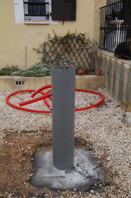

Bonjours, finalement ca avance doucement mais surement, la colonne est coulé en diamètre 250.
L'abris ne devrait pas tardé et sera monté sur "pilotis" en prévision des pluies automnale .
Merci à tous pour vos conseils et particulièrement à Pagpatrice pour son aide.
Bon weekend.
La colonne :
Plus que quelques jours et l'IEQ45 pourra prendre sa place définitive. Elle attend avec impatience.;)

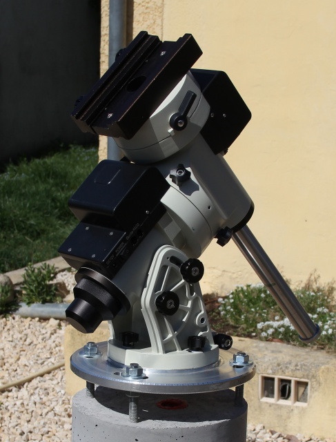

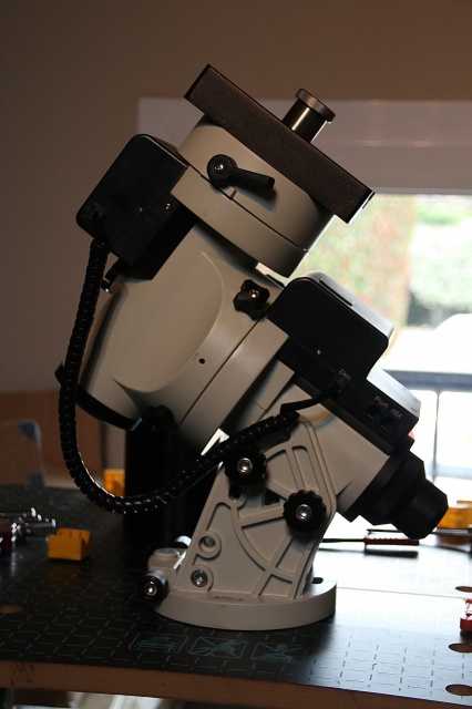

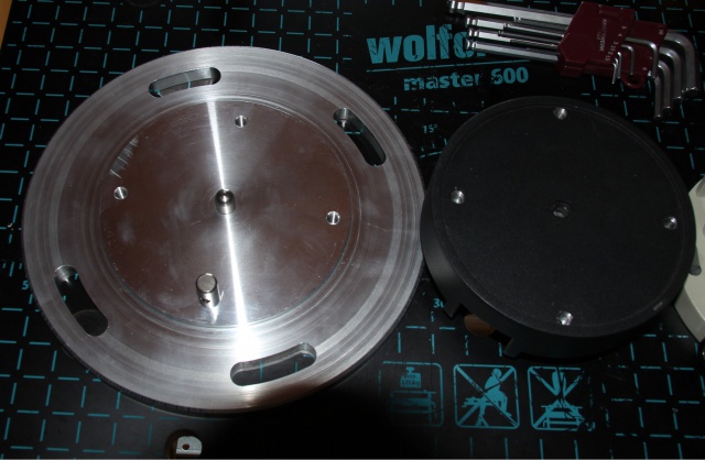

Petit up pour partager l'avancement des travaux.

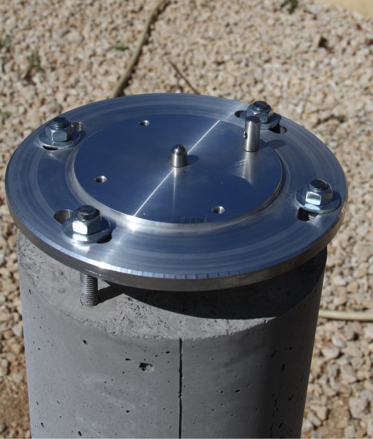

Je viens de récupérer la platine définitive pour la monture, voici ce que ca donne.
Un disque de téflon est prévue pour s'intercaler entre la platine et la monture.

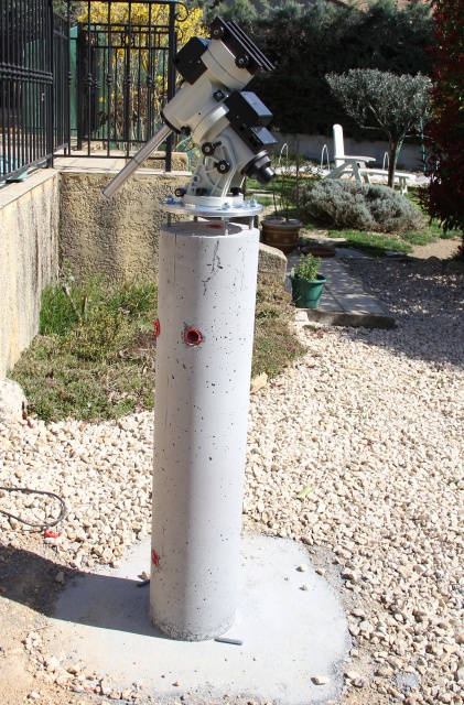

et la monture sur la colonne :
Prochaine étape, l'abris sur pilotis.
A+++
Modifié par eric30

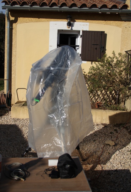

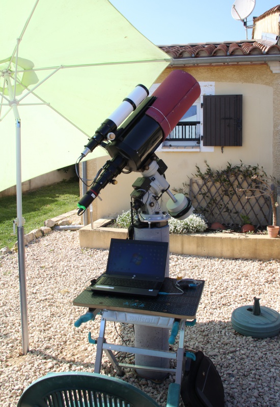

En version vacance au soleil :
Et maintenant place aux essais et réglages en attendant de construire l'abris.
