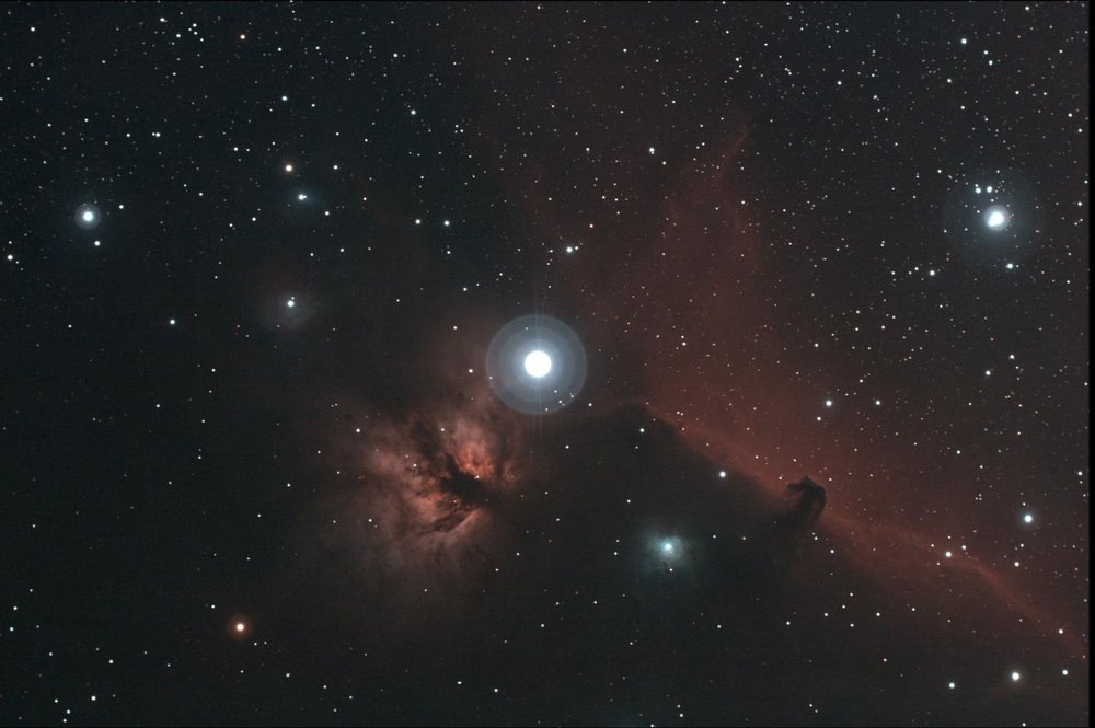

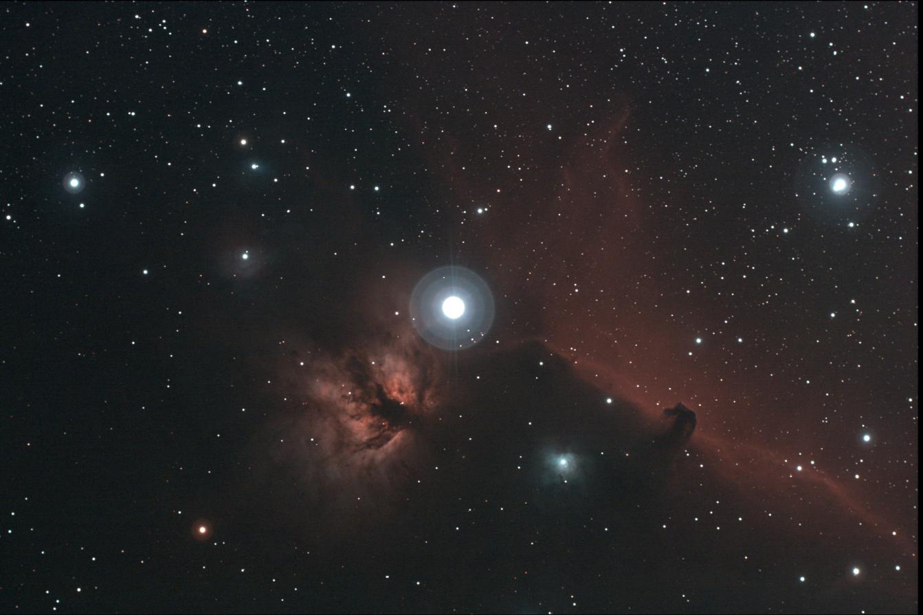

J'ai encore du traitement à effectuer sur cette photo, mais je voulais poser une question liée aux auréoles concentriques, qui apparaissent autour des étoiles, les plus brillantes particulièrement.
Jusqu'à présent j'utilisais un aplanisseur avec un filtre UHC-S en général pour les nébuleuses, mais cette fois j'ai testé mon nouveau télécompresseur. J'ai mis l'UHC-S + un filtre IR/UV cut. Et voilà ce que cela donne. Pour IC434 que j'ai fait le même soir (poses de 300s) , j'ai le même phénomène sur Alnitak. Hier soir j'ai refait IC434 seulement avec le filtre UHC-S et se produit également.
Est-ce un problème de MAP, d'ajustement du capteur par rapport au plan focale?
Pour M42 30 poses de 120s, 15O/15D/15F - Iris/PS.
Je rajoute IC343 sur laquelle l'effet est plus notable encore.
Modifié par dudugaz
Version 2 de M42

Merci JB, je crois que c'est la piste, car j'utilise un filtre UHC-S 2" à 70/80 mm du capteur.
Je viens d'avoir une réponse dans le même sens de Gilles Cohen chez OV où j'ai acheté le Télécompresseur.
Avec l'aplanisseur de champ + Filtre, j'ai un souci du même ordre, mais là il a une auréole décalée comme un echo de l'étoile, un peu comme si le filtre sur l'aplanisseur n'était pas bien dans l'axe.
C'est un peu génant car l'utilisation de filtres est un peu habituelle pour la photo et en plus mon UHC-S me convient bien sur la plupart des nébuleuses. Reste à trouver comment réduire un peu ces auréoles avec Photoshop par exemple.
