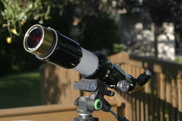

Alors, pour finir dans ta réflexion, je vais t'exposer une idée, que j'ai concrétisée il y a déjà quelques années et qui me ravit à chaque sortie :
Une FS60 Taka, ça mesure 24cm une fois le pare-buée démonté et le porte-oculaire rentré dans le tube (c'est une spécificité Taka ça). Ca sert à plein de choses, je m'en sers personnellement comme téléobjectif de 350mm pour l'animalier et autre, comme lunette à tout faire, elle m'accompagne partout en voyage et c'est également un magnifique astrographe.
En bref une FS60 ça sert à autre chose qu'au solaire. Contrairement à une Lunt.
J'ai réalisé la modif PST sur cette FS60, c'était ma première modif PST et non seulement elle fonctionne parfaitement, mais avec 60mm je n'ai aucun problème de champ halpha pas uniforme, c'est bien plus piqué que l'était ma Lunt 60, et c'est même un peu plus lumineux. L'image halpha du Soleil dans cet instrument en bino est vraiment magnifique.
Une FS60 ça coûte en neuf disons 800 euros si on la prend de base. Pas besoin de chercheur vue la focale du truc.
Un filtre ERF de 70mm ça vaut moins de 300 euros en neuf.
Un PST d'occasion c'est entre 400 et 500 euros.
Reste les 2 bagues qu'on trouve chez Teleskop Austria pour 50 euros, et un Glasspath corrector de chez Baader pour 70 euros.
Coût total : 1600 euros si tu n'as pas déjà le PST.
Je peux te garantir qu'optiquement parlant c'est au moins aussi bon voire meilleur qu'une Lunt 60, ça sert à autre chose que du solaire, c'est mécaniquement parfait, et aucun soucis de halpha à ce diamètre. Autre avantage : tu peux toujours monter la modif PST plus tard sur un instrument de plus grand diamètre.
Quand le ciel se dégage entre 2 nuages, je sors la FS60 PSTisée très rapidement dehors, elle est en permanence montée sur une petite monture AZ Vixen Porta. J'observe en bino et l'image du Soleil en entier est magnifique.
Si c'est vraiment très beau, et si le temps le permet, alors je retire la modif PST de la FS60 et je la monte sur la plus grosse Lulu pour m'en mettre plein les yeux ou pour faire de l'imagerie.
Une Lunt 60, de nuit, elle dort dans sa malette, la FS60 non. Et ça personnellement c'est le point qui m'a le plus gêné.
Sinon tu peux aussi considérer l'autre solution, Solarmax 60 chez Coronado, qui est dans la même idée, un filtre qu'on monte sur une petite lunette. C'est moins cher qu'une Lunt 60, disons que c'est au même prix si on compte le prix de la lunette, mais l'énorme avantage c'est que ça sert pour autre chose que du solaire !
Voici mon montage PST sur ma FS60, le filtre ERF de 70 est directement inséré dans le pare-buée grâce à un bloc de mousse, c'est secure et ça retire en 10 secondes.
:) C'est à creuser comme idée le fait de pouvoir se servir de l'instrument à plus fins. Du coup je ne vais pas m'enflammer et étudier toutes vos infos avec cette derniere qui me plait bcp je dois l'avouer.
Merci Colmic pour les infos et cette photo assez parlante:)
