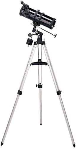

il resembler beaucoup a sa, moyennement long et large B000051TN5.01-A14MA33OWW3BYG.LZZZZZZZ.jpg
Pas très long et assez large, donc probablement avec barlow intégrée.
Mouais, un truc qui fera chic devant une fenêtre mais ne montrera pas grand chose hormis les photos imprimées sur la boîte.
Garde tes 38 euros pour les jumelles et la carte, ça vaut mieux.

donc meme a 35 euros sa vaut pas le coup un truc qui devait faire 80 cm de long et 15 cm de diametre? avec un systéme avec des poignée flexible !
euh ?
euh barlow intégrée?
Ça va être dur à expliquer: faut connaître les principes de base de l'optique d'un Newton...

Quoi? 80cm de long et 15cm de large?
Ben bizarre, ça ne les fait pas sur la photo du lien que tu as donné.
Dans ce cas c'est qui sait un 130/900 valable et pas un daube grande surface à barlow intégrée????
La monture ressemble à une frêle EQ1, 2 maximum.
D'autres photos?

ben la photo c'etait surtout pour la largeur et non la longueur :laughing:
je vait voir si je trouve pas plus resemblant

la monture et comme le premier et le tube comme le deuxiéme a peu pres
