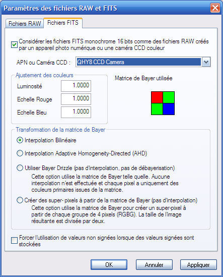

2) Import des images FITS dans DSS (paramètres à saisir dans l’onglet « Paramètres de développement » > « Fichiers FITS »
Sous Iris
- Dans Fichiers > Réglages, cocher la case Type de fichiers FITS
- Dans Photo numériques > Décodage des fichiers RAW, valider la conversion en cliquant sur le bouton -> CFA
Sous DSS
- Dans la fenêtre de des fichiers FITS de DSS, cocher la case « Considérer les fichiers FITS… ».
- Si l’appareil photo code ses RAW sur 12 bits, saisir la valeur 16 dans la case « Luminosité », c’est le cas des 10D, 20D, 30D, 300D, 350D, 1000D et 400D. Si l’appareil photo code sur 14 bits, saisir la valeur 4 dans la case « Luminosité ». Les autres cases sont normalement grisées.

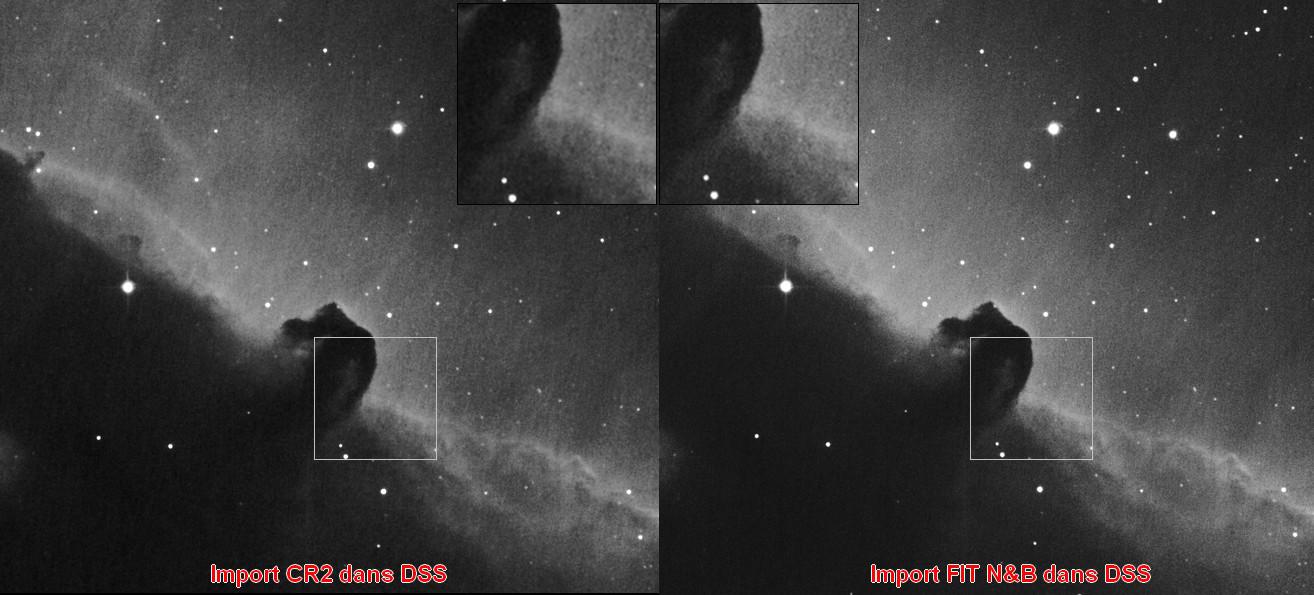

Voici une comparaison du traitement dans DSS :
- à gauche en important directement les RAW dans DSS (et donc sans tenir compte du fait que les images sont en fait en N&B ),
- à droite, en procédant en 2 étapes comme expliqué, avec Iris puis avec DSS
On constate un gain en résolution ainsi qu'un bruit mieux maîtrisé. En plus le traitement sous DSS est bien plus rapide car il ne gère plus qu'un seul plan de couleur (N&B ) au lieu de 3 (RGB )...
Bref, on gagne sur tous les tableaux !
