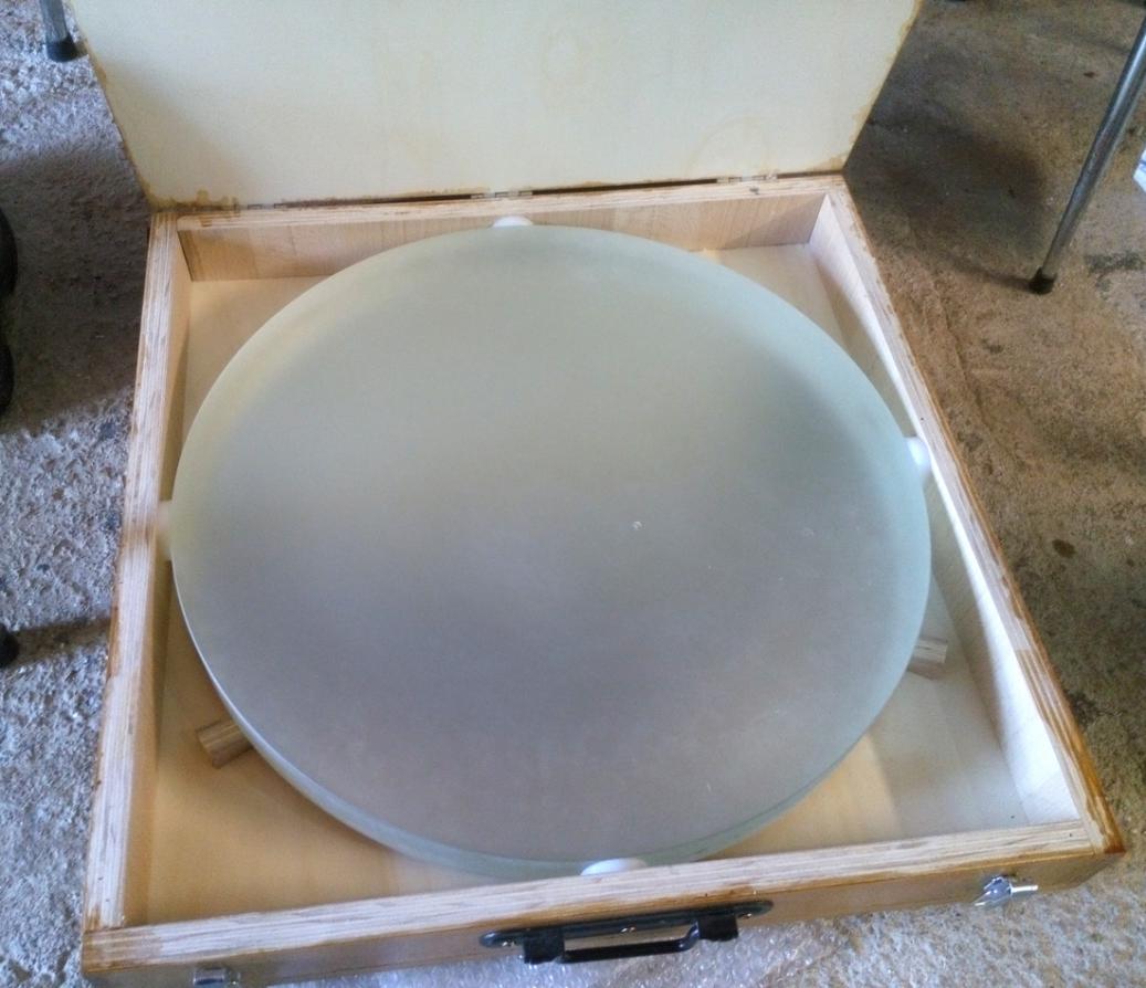

J'ouvre ce post pour montrer l'état d'avancement des travaux... Voici quelques images de la monture en fer à cheval qui va supporter mon T500 FD3.3 . Je fais une monture sur le même principe que j'avais fait celle pour mon 400 FD4. Le fer à cheval fait 1300 mm de diamètre, l'ensemble fait 35 Kg (je pouvais pas faire plus large autrement ça rentrait pas sous l’abri). Sur la tranche du fer sera posé une bande en inox, c'est sur cette bande que se fera l'entrainement via un galet en inox. Le f
