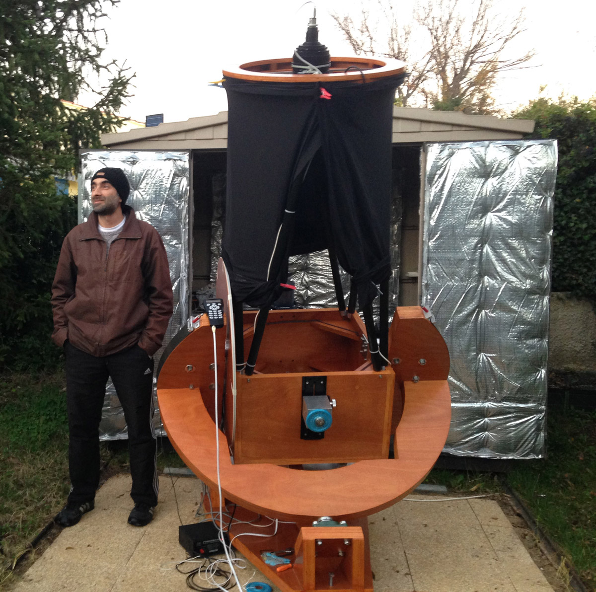

De passage chez L'ami Zeu, j'ai du me battre pour pouvoir prendre une photo de "la bête" avec "l'autre bête" à côté histoire de pouvoir vous montrer ce que ça donne en vrai.
La qualité de fabrication est blufante pour un 'amateur' (et je dis pas ça parce que j'ai besoin de toi pour monter ma coupole hein ... :) )
Place !!!!! "aux bêtes" !!!
Oups !!!!
Le mec à côté du scope, il a comme un air heureux... on se demande pourquoi tout de même. Qu'y a t il de spécial dans cette photo? :be:
" toi tu n'aurais pas un peu maigri ?"
Non mais c'est gentil :-) lol
"Bonne journée et bravo pour ton nouveau joujou."
J'attends un beau raccord de chez Skyméca pour monter correctement (et sans tilt, j'espère) ma sbig sur le correcteur 4" ... :-)
Fred
  • 3 mois plus tard...
Ouahhhhh la bête :b: !!!! Qu'il est beau !!! Bravo a toi avec un peu de retard . Il faudrait inventer une rubrique " artiste " pour certains parce que là, on n'est plus clairement dans le "bricolage". Chapeau bas !!!
Ps : y'en a qui donne un petit nom pour leur scope. Là....zeubeu. ....., dob......j'ai pensé à zob mais.....chui pas sûr que ce soit du meilleur effet....
Modifié par chris29

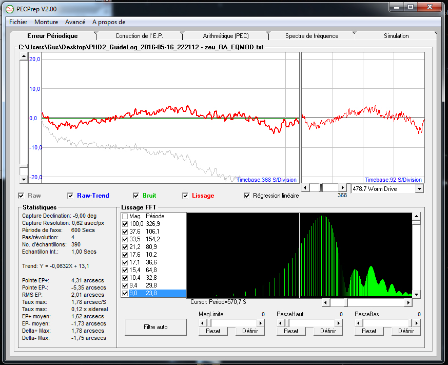

Je déterre mon post en rajoutant une mesure d'EP réalisée hier soir.
Au départ, j'ai imagé Jupiter mais comme tout est parti à la poubelle je me suis rabattu sur l'enregistrement de l'EP...
J'ai aussi fait une petite vidéo en .avi d'une étoile pour montrer la turbu mais youtube n'en veut pas. Je sais pas en quoi je dois la convertir pour que ça passe...
Voilà, ça clôt les tests de l'engin, manque plus qu'un bon seeing pour exploiter le T500...
A bientôt, j'espère dans la galerie d'images :-)
Voilà la vidéo, j'ai réussi ... :
Pour les habitués du bon seeing de la région parisienne voilà un seeing moisi de base...
Modifié par zeubeu
Perso, je trouve ta courbe d'ep un peu inquiétante en fait...
L'amplitude est très bonne mais les a coups me semblent plus problématiques.
Ton autoguidage arrive a compenser ces variations rapides d'environ 2" d'amplitude?
Tu as identifié ce qui te provoque ces petits pics?
