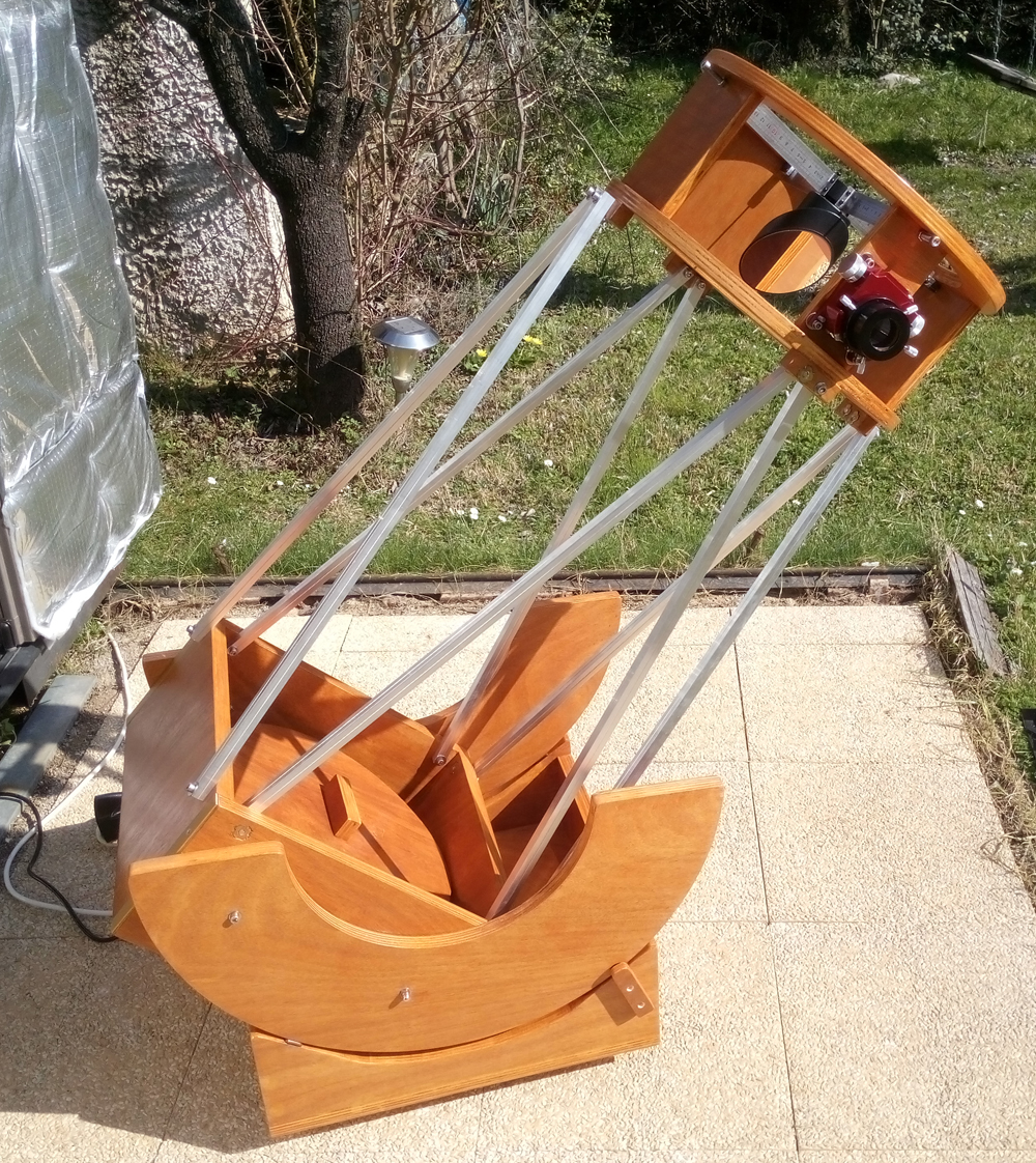

En attendant quelques pièces qu'il me manquait pour continuer mon 500, je me suis fait un petit dob 300FD4 à partir d'un primaire et secondaire GSO qu'il me restait...
J'ai été agréablement surpris par la qualité de l'image qu'il m'a délivré sur Jupiter avec une tête bino + barlow. Pas de diffusion visible (à part celle générée par les aigrettes), un régal.

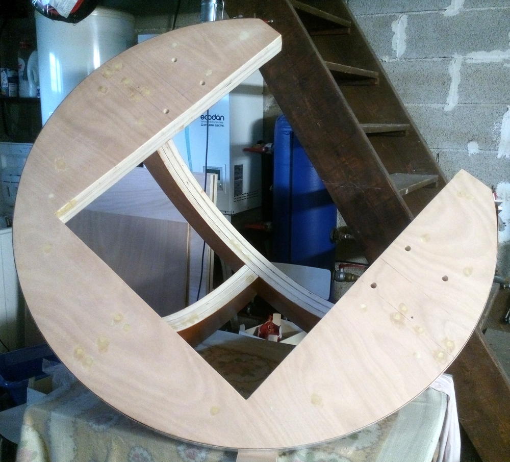

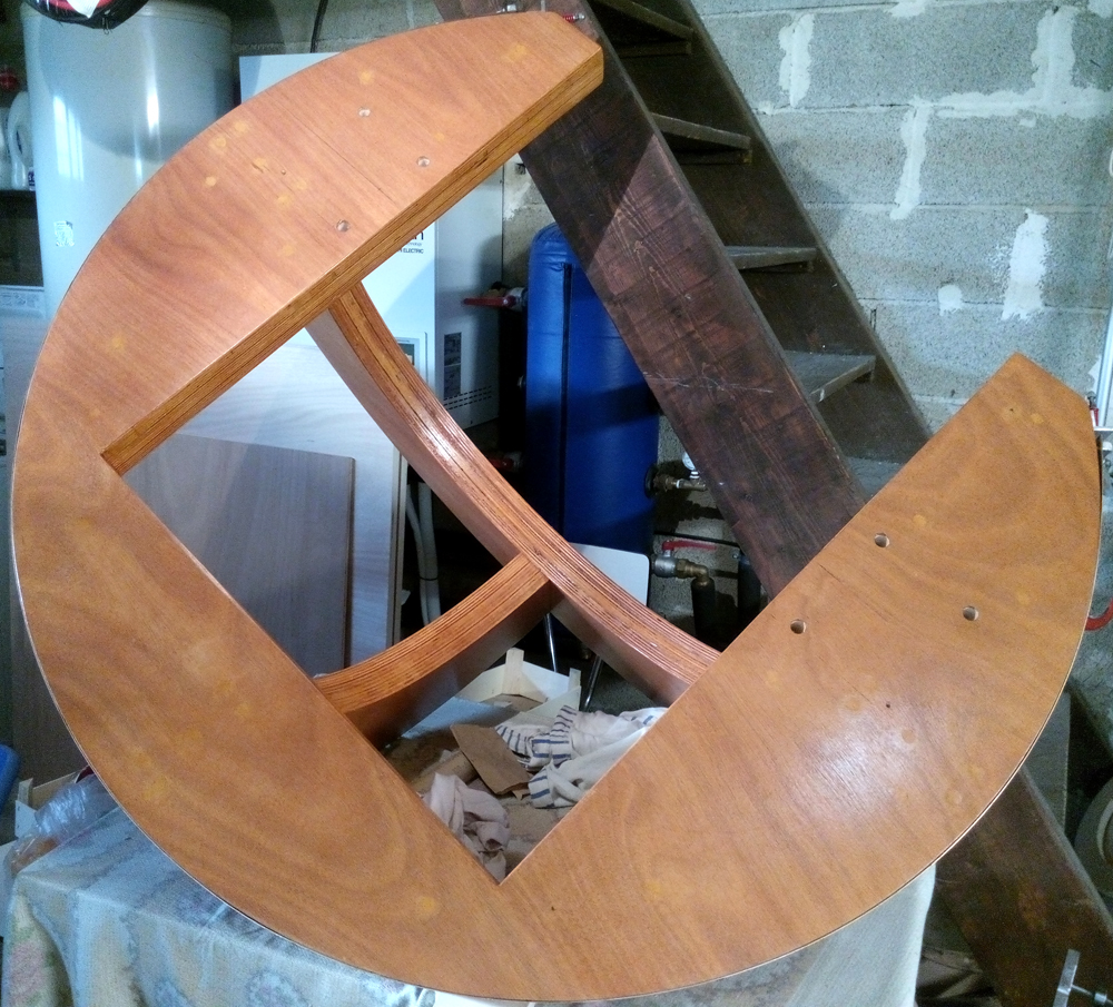

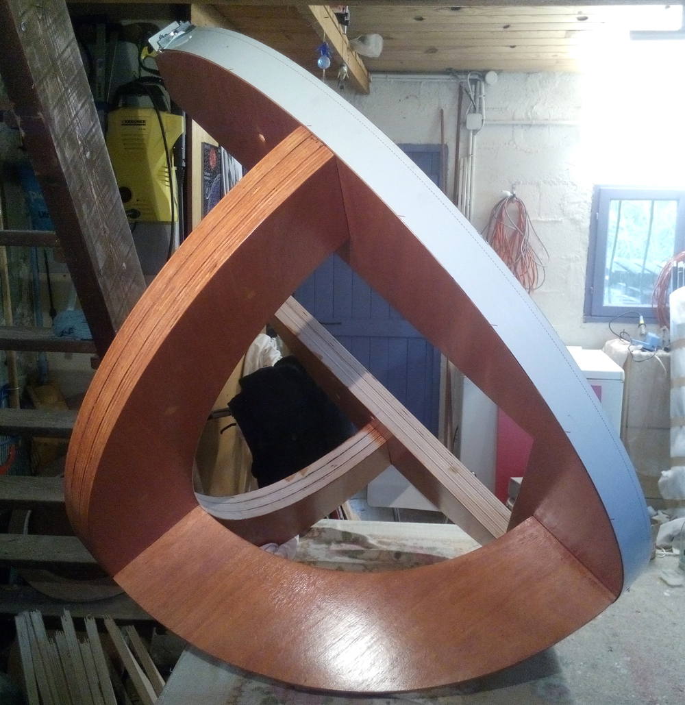

Le fer à cheval du 500 est quasi finie, la partie inférieure a été poncée et vernie (3 couches de vernis marin) :

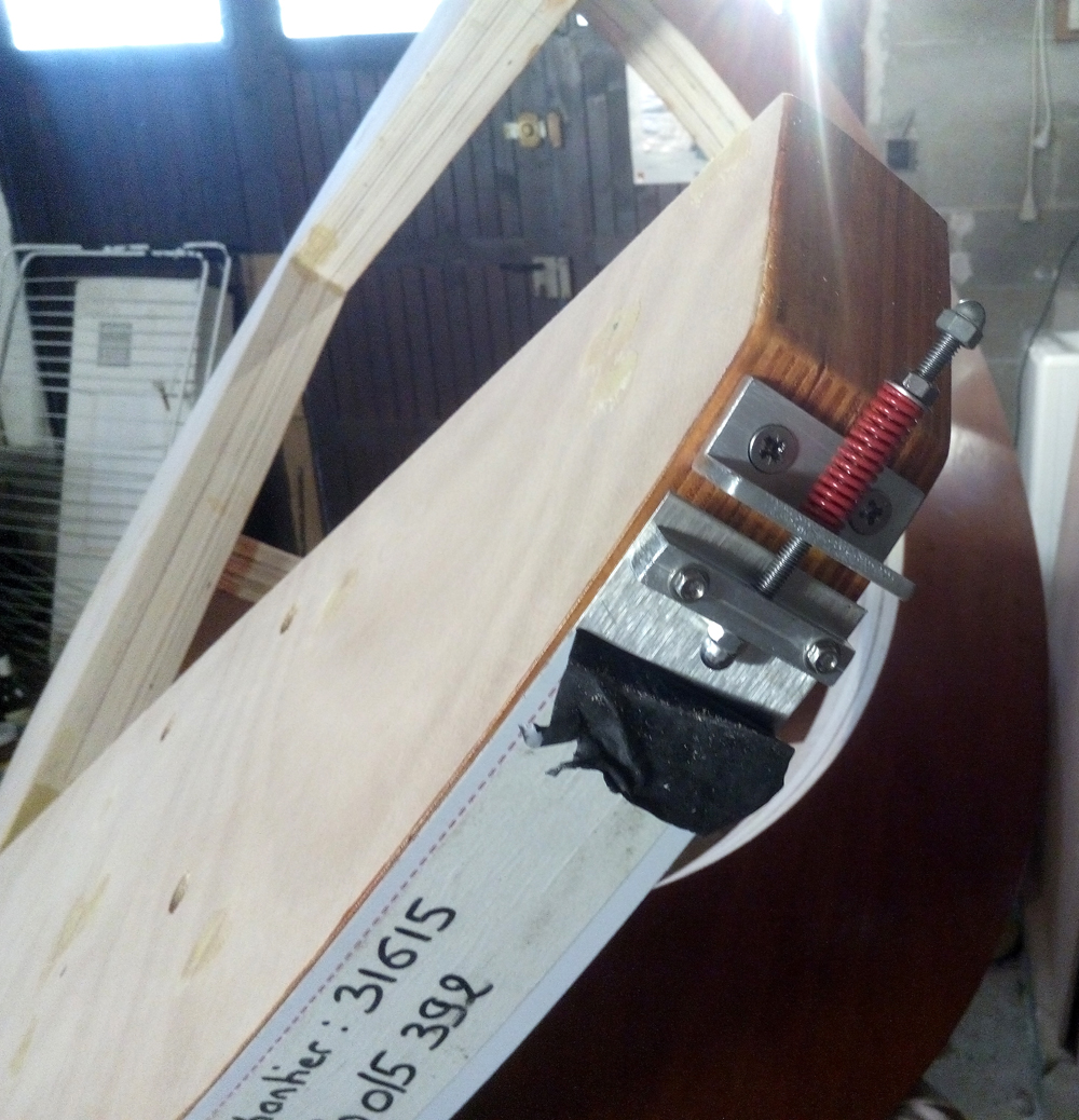

J'ai fait les attaches qui tendent le plat d'inox sur la tranche du fer à cheval :
Il me reste à poncer et vernir la partie supérieure :

Voilà les coups de rouleaux sont finis sur le fer à cheval :

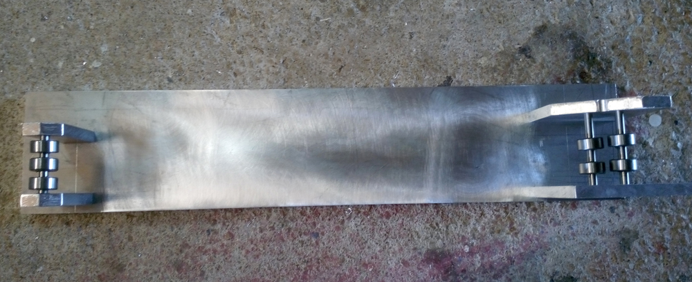

Les supports du fer à cheval sont bien avancés :

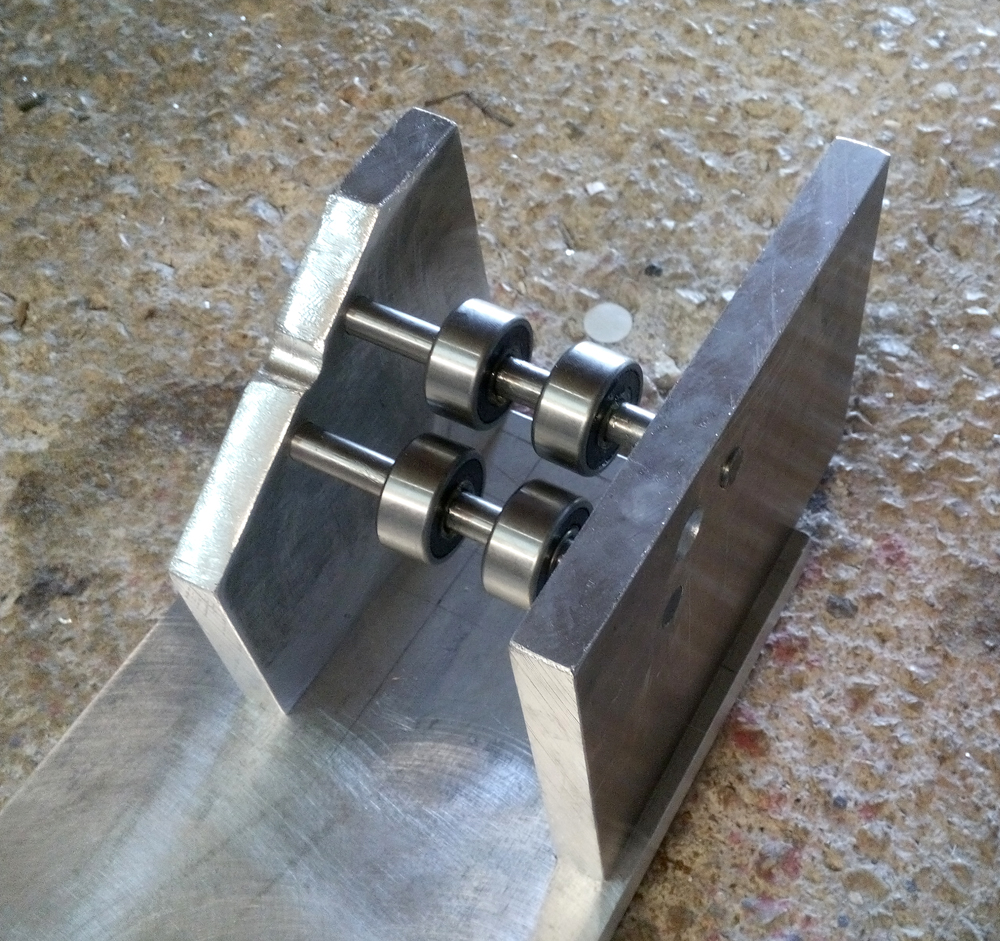

Le fer à cheval va reposer sur 3 roulements oscillant d'un coté :

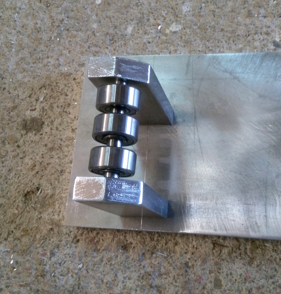

Et de l'autre coté sur un galet d'entrainement en inox, qui sera posé sur les 4 roulements oscillants :

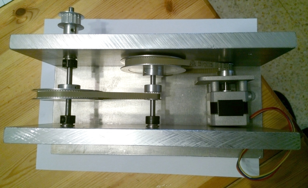

Et pour finir une petite image du système d'entrainement en DEC avec une double réduction :
La poulie crantée du haut entrainera une roue en bois de 890 mm de diamètre... enfin , en théorie :-)

La fixation de tes supports de roulement est-elle assez solide? Je suppose qu'ils sont vissés à la plaque principale par en-dessous? J'aurais rajouté des cornières, mais peut-être que c'est exagéré, je ne sais pas, car c'est toujours difficile de juger sur des photos.
Oui c'est fixé par en dessous, deux vis inox M6 par plat d'alu (tout est en 15 mm d'épaisseur).
La charge est verticale sur le plat, je pense pas que ça fléchisse latéralement, mais c'est juste mon avis de non ingénieur :-)
Le seul point qui peut fléchir, c'est l'axe en acier de 10 mm qui supporte les roulements.
Tan que ça pète pas avec 100 Kg sur la tronche, ça sera déjà pas mal :-)
