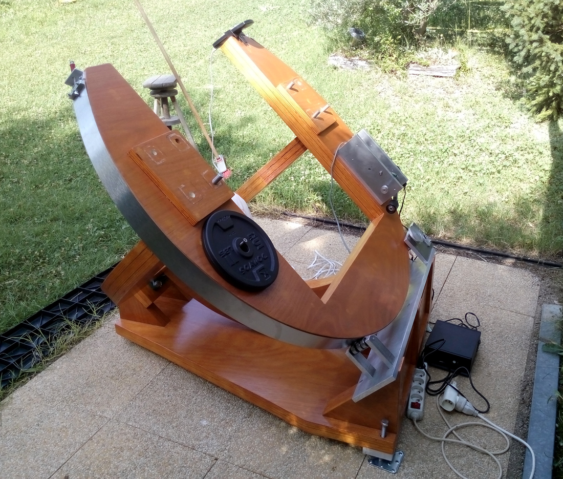

A voir en HD et avec le son à donf :-))))
J'ai pas pu pousser trop longtemps les mouvements en DEC car ce n'est pas équilibré vu qu'il n'y a pas le haut du télescope.
" juste pour savoir combien ca coute de faire un telescope aussi grand a la main !"
Faut compter à peu près le prix d'une grosse monture genre Paramount.
Pour imager avec un newton de 500 mm il faudrait une monture énorme.
L'avantage c'est que là pour le budget d'une grosse monture, j'ai aussi l'instrument et son correcteur :-)

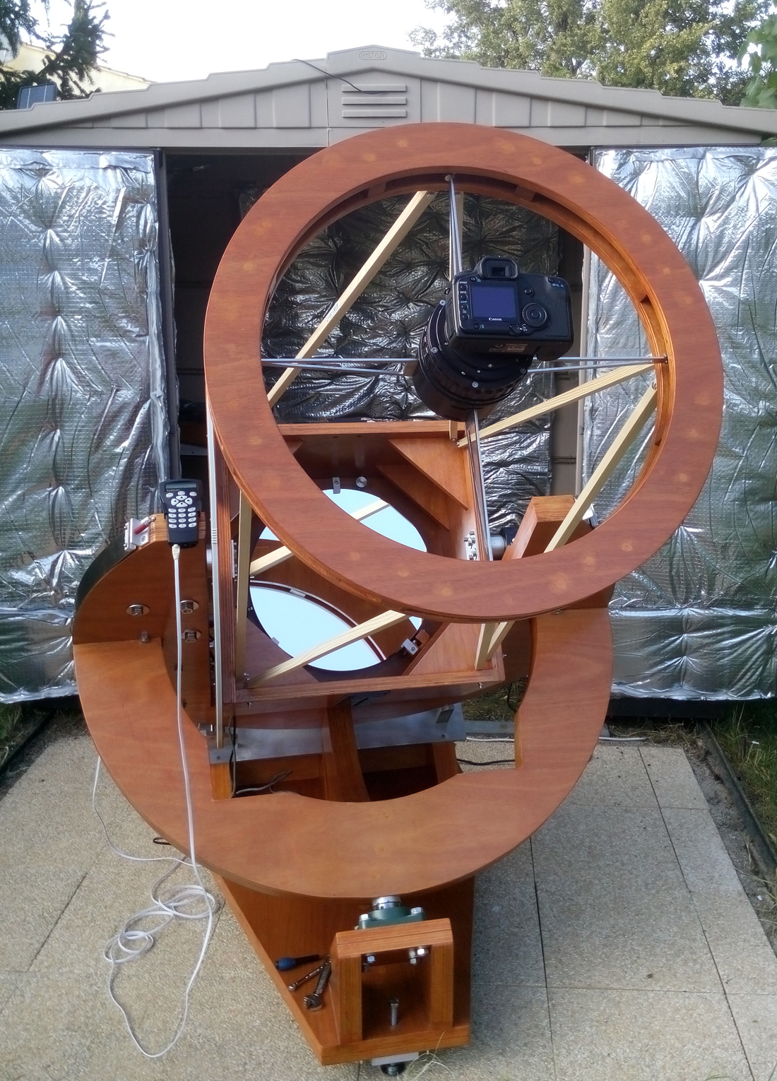

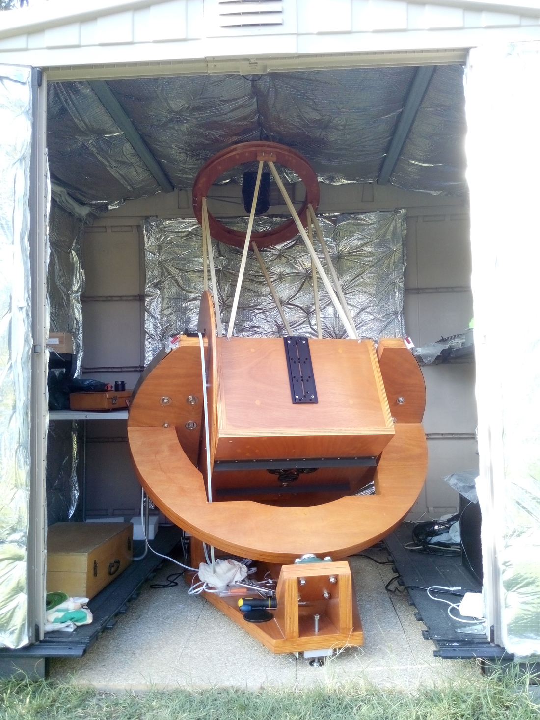

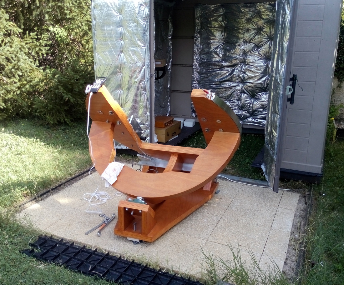

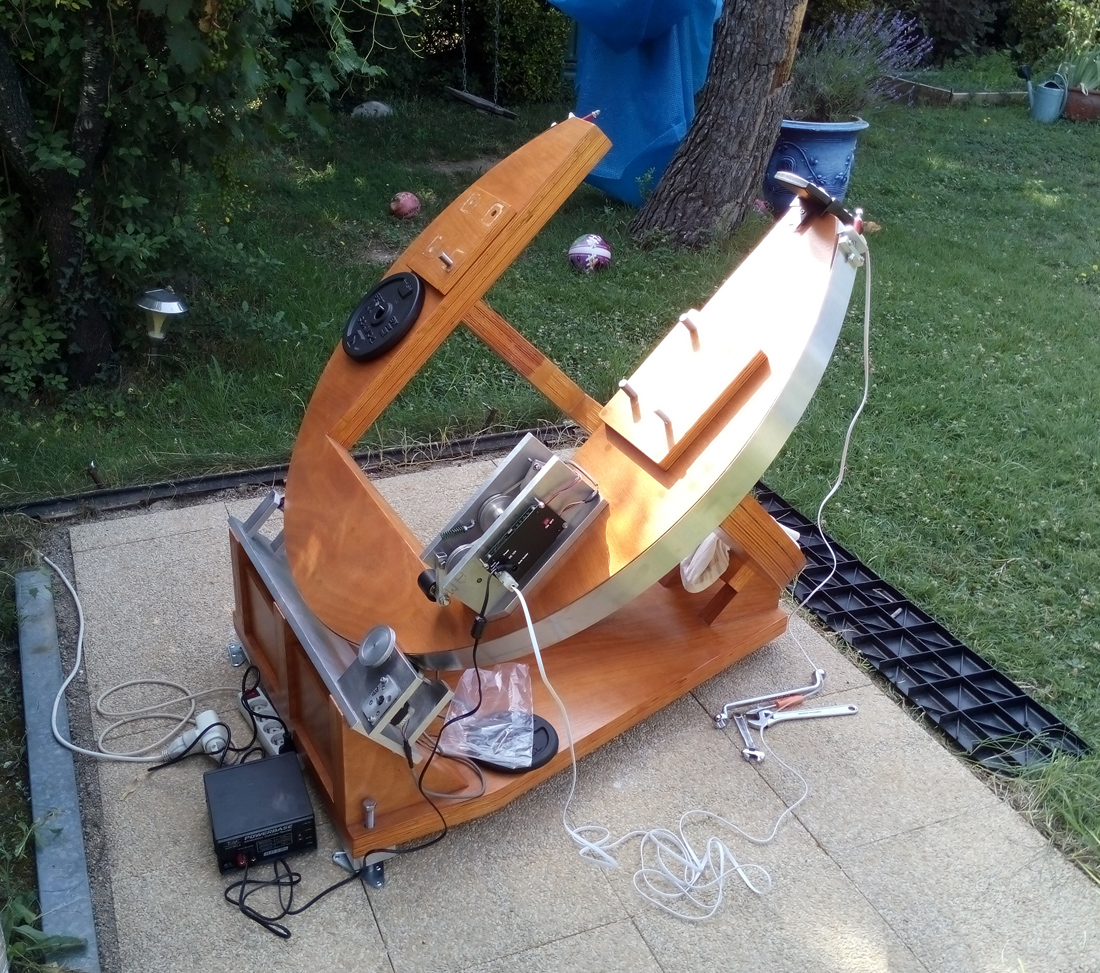

Ce matin, à la fraiche, j'ai eu le courage de transférer l'engin du garage jusqu'à l'abri... :-)
La monture rentre pil poil dans l'abri, ya qu'en hauteur que j'ai un doute, je verrai quand je monterai le serrurier...

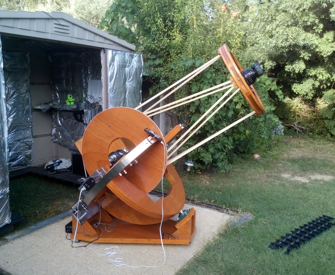

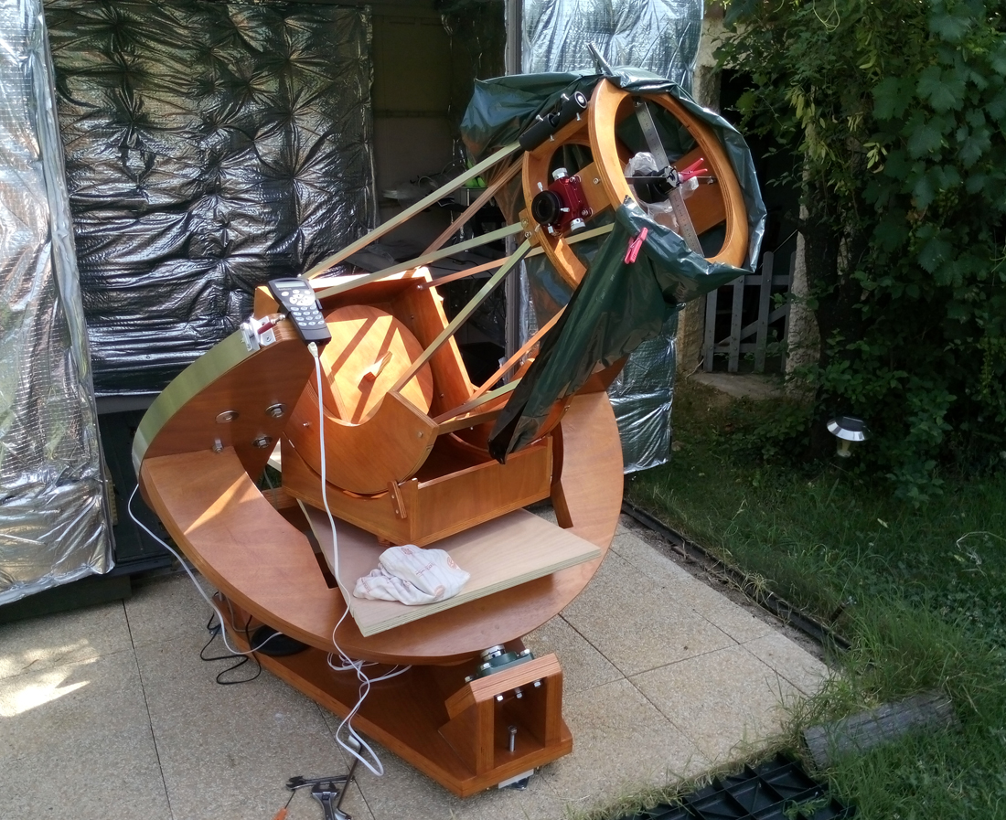

Comme mon tube optique n'est pas terminé j'ai posé un "petit" instrument à mi hauteur du fer à cheval, à cet endroit ce n'est pas un fer à cheval mais une table équatoriale motorisée en AD... :-)
Mon dob300 est prêt pour mater Saturne et pourquoi pas l'imager un peu ... :-)
Je vais même pouvoir commencer à faire la mise en station avant d'avoir le 500 opérationnel...

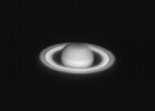

La monture suit très bien, j'ai pu shooter un coup saturne hier soir avec le T300FD4 :-)
QHY5L2 Mono + filtre IR + barlow televue 3x.
Merci !
Le suivi est d'enfer, je ne me suis pas planté dans les calculs de la démultiplication :-) lol
Il me restera à affiner la mise en station lorsque le serrurier du 500 sera monté. Je ferai ça avec l'outil de phdguiding...
J'ai deux points blancs sur l'image de Saturne, je ne sais pas s'ils sont bien réels...

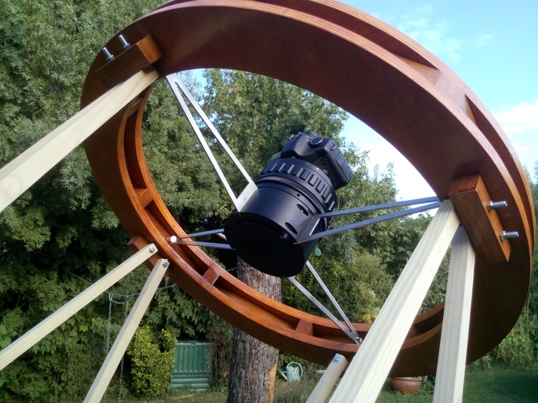

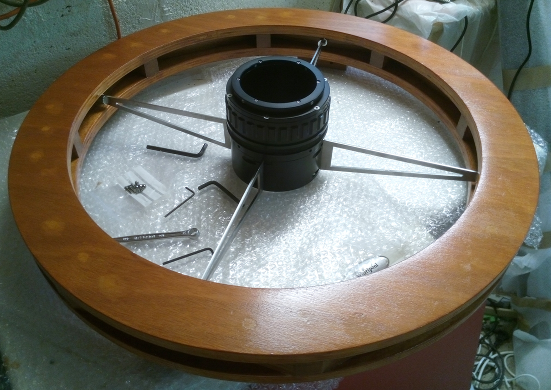

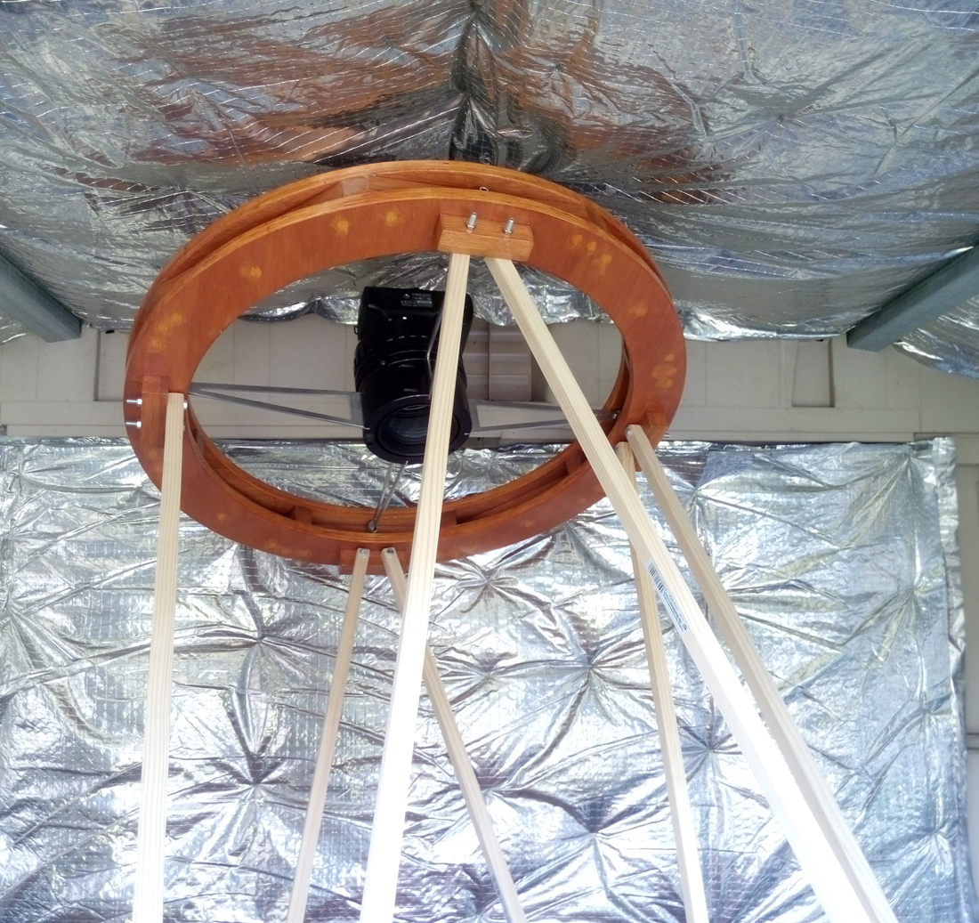

Et voilà le serrurier provisoire en latte monté.
C'est prêt pour la validation de la longueur des barres du serrurier, histoire de couper les tubes carbone à la bonne longueur ...
Et ça rentre pil poil dans l'abri, ouf...
Ya même un beau gosse qui est passé devant le primaire :-)))))
