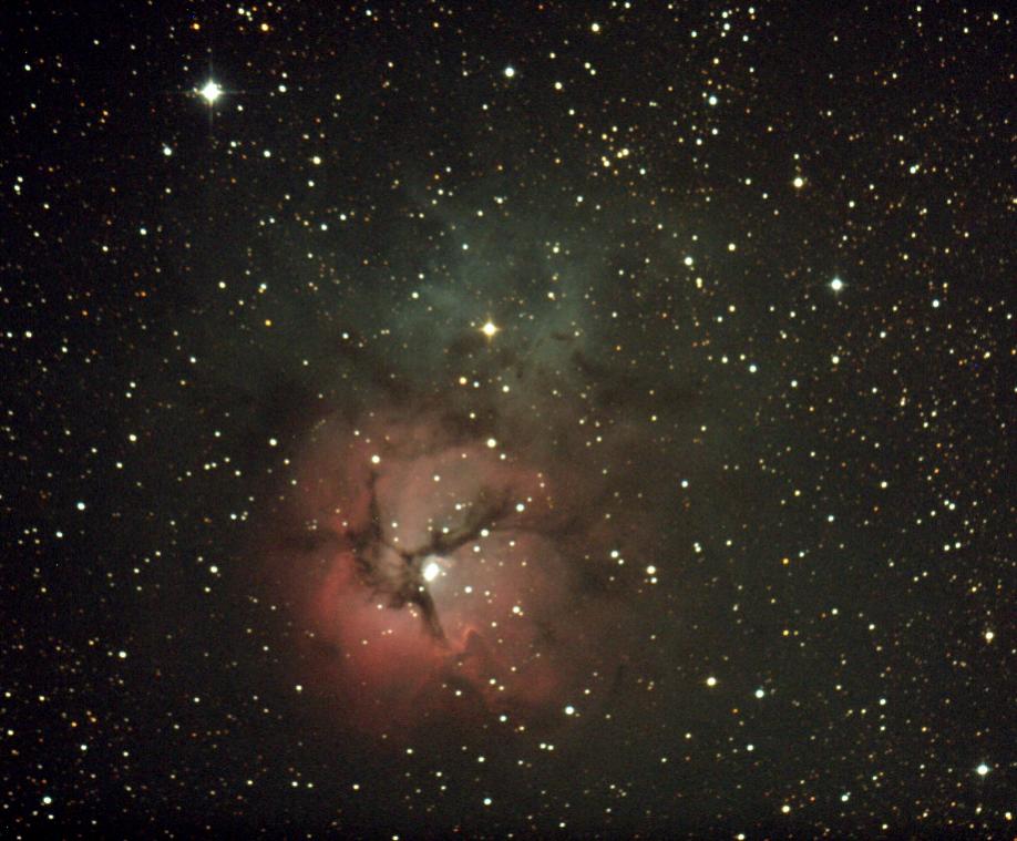

un petit one shoot de 2 min sur la trifide.
J'ai recadrée l'image, je n'ai pas fini la colim... :-)
Ce qui est sûr c'est qu'il y a du signal ...

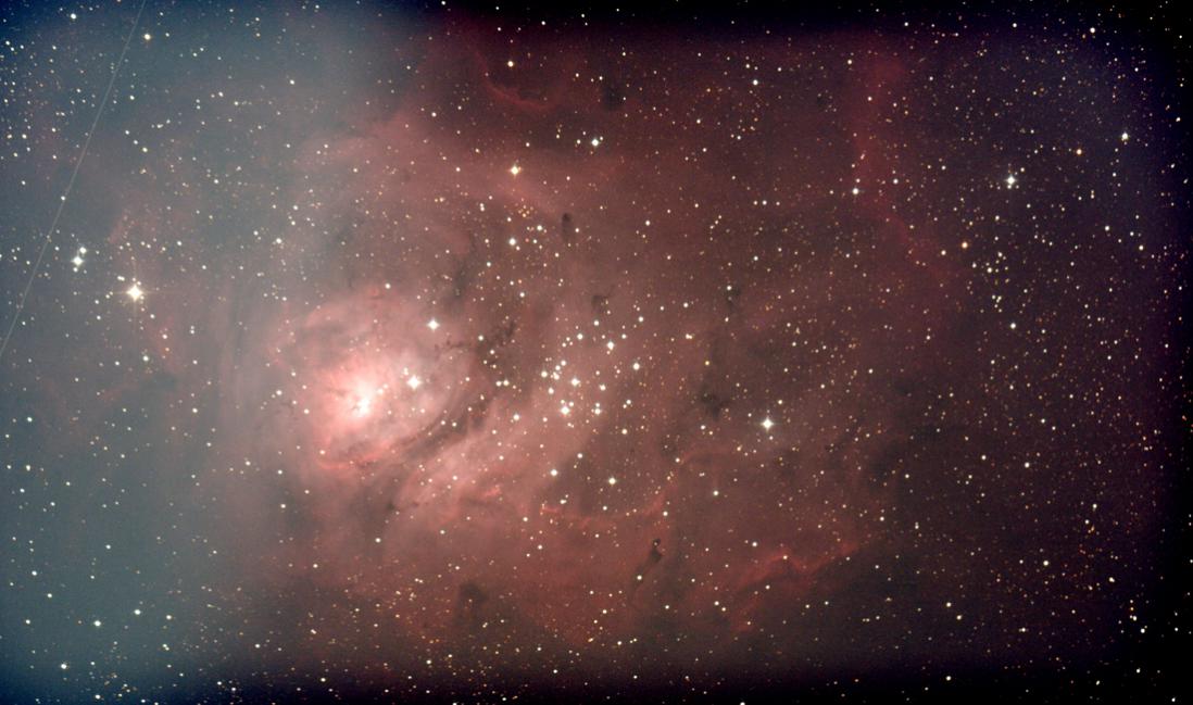

Et une brute de 2 min sur la lagune.
La bande lumineuse verticale à gauche est un reflet de la porte de mon abri , et ouais, c'est en face de mon PO et comme je n'ai pas encore mis de jupe autour du serrurier... :-)))
Là aussi il y a du signal...
Le gros et vilain vignettage est dû à l'entrée de la bague T du Canon, elle fait 48 mm et comme en plus le capteur est loin dans le boitier du Canon...

Bon pour l'instant on ne peut pas juger au vu de ces 2 images.
Avec un 500 c'est surtout le RSB et la finesse des images qui devraient se démarquer des équipements disons.. "standards", notamment sur des cibles plus difficiles.
N'hésites pas à nous passer les prochaines avec une bonne collim, surtout au format full, pour bien voir le piqué, tout au moins sur le centre de l'image.
Rien ne presse bien sur, amuses toi bien avec la finition de ton gros tromblon :rolleyes:

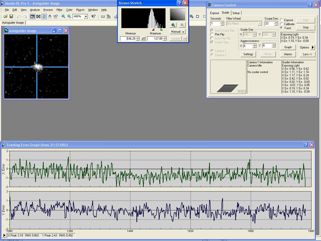

Après une colim correcte mais à améliorer, j'ai imagé cette nuit pour voir un peu comment se comporte le guidage :
L'écart est en pixel sur la courbe. Le guideur a un échantillonnage de 1.2 .

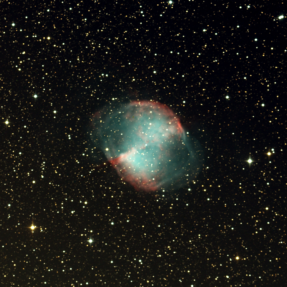

Et une image de Dumbell en 19 poses de 3 min (crop à 100%) avec le Canon 5D Baader :
J'ai un léger défaut de map (surtout sur les dernière poses), j'améliorerai ça quand j'aurai motorisé mon PO, et surtout il faudra pas que j'attende une heure pour contrôler la map... :-)

Pas mal du tout en effet, le suivi semble de qualité.Si t'arrive à améliorer la MAP je pense que çà va cartonner.
Il faudrait que tu puisses refaire ta MAP régulièrement. Avec ces F/D là çà bouge vite.De plus tu es dans une région où les contraste de température sont important entre le jour et la nuit.Ca joue beaucoup sur la map ( dilatation du métal de ton PO etc etc)
