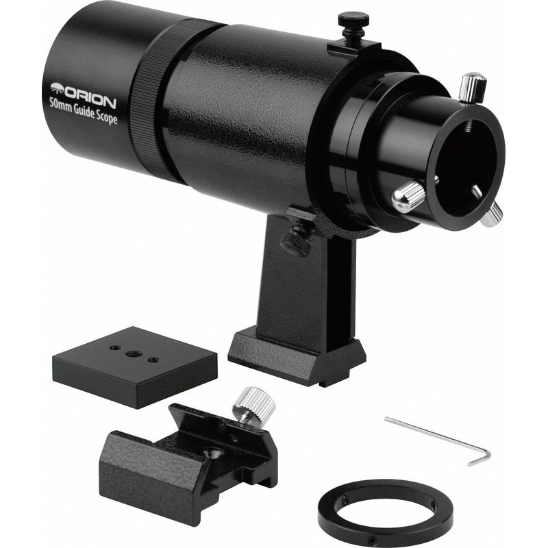

J'aimerais savoir comment visser la base du support d'un chercheur guidescope orion 50mm (voir pièce jointe) sur un tube du genre SCT Meade LX90 ?
y a t-il un risque d'endommager l'intérieur du tube avec les vis de fixation ? sinon comment y procéder ?
et merci d'avance

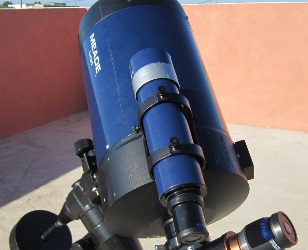

le télescope est en photo ci-jointe IMG_0567.thumb.jpg.ac50ab765b7580b44820c9a946649d23.jpg
et merci d'avance
[ATTACH]27700[/ATTACH]

apparemment je ne vois une paire de trous/vis rapprochés pour fixer la base. je crains d'endommager le miroir primaire si je perce un autre trou.
Si on perce faut virer les optiques sinon c'est le bazar avec la limaille. En soi percer est hyper simple et sans risque, par contre démonter/remonter un SC c'est toujours un peu casse gueule, à éviter s'il y a d'autres possibilités...

vous trouverez en jointure, le manuel du guidescope en format PDF.
d'après les indications, j'ai constaté que l'embase à queue d'aronde du chercheur se fixe sur le télescope par le biais d'un seul vis. le chercheur se place ainsi sur cette embase à l'aide des deux petits vis.
le problème est que le vis creuse ¼"-20 (6,4 mm, 20 filets au
pouce) est assez large et ne pourrait pas être inséré dans les trous déjà fournis sur le tube. :(

C'est pour cette raison qu'il existe une version spéciale 'SCT' (en option) de l'embase qui permet d'utiliser les trous deja existants sur le tube. L'embase et la plaque d'adaptation fournis ne sont pas utilisés dans ce cas. Comme tu peux le voir sur la photo que j'ai postée plus haut, la base 'SCT' est fixée directement sur le tube au moyen de deux vis. (La présence d'encoches sur la base permet une certaine liberté au niveau de la distance entre les 2 trous/vis).
