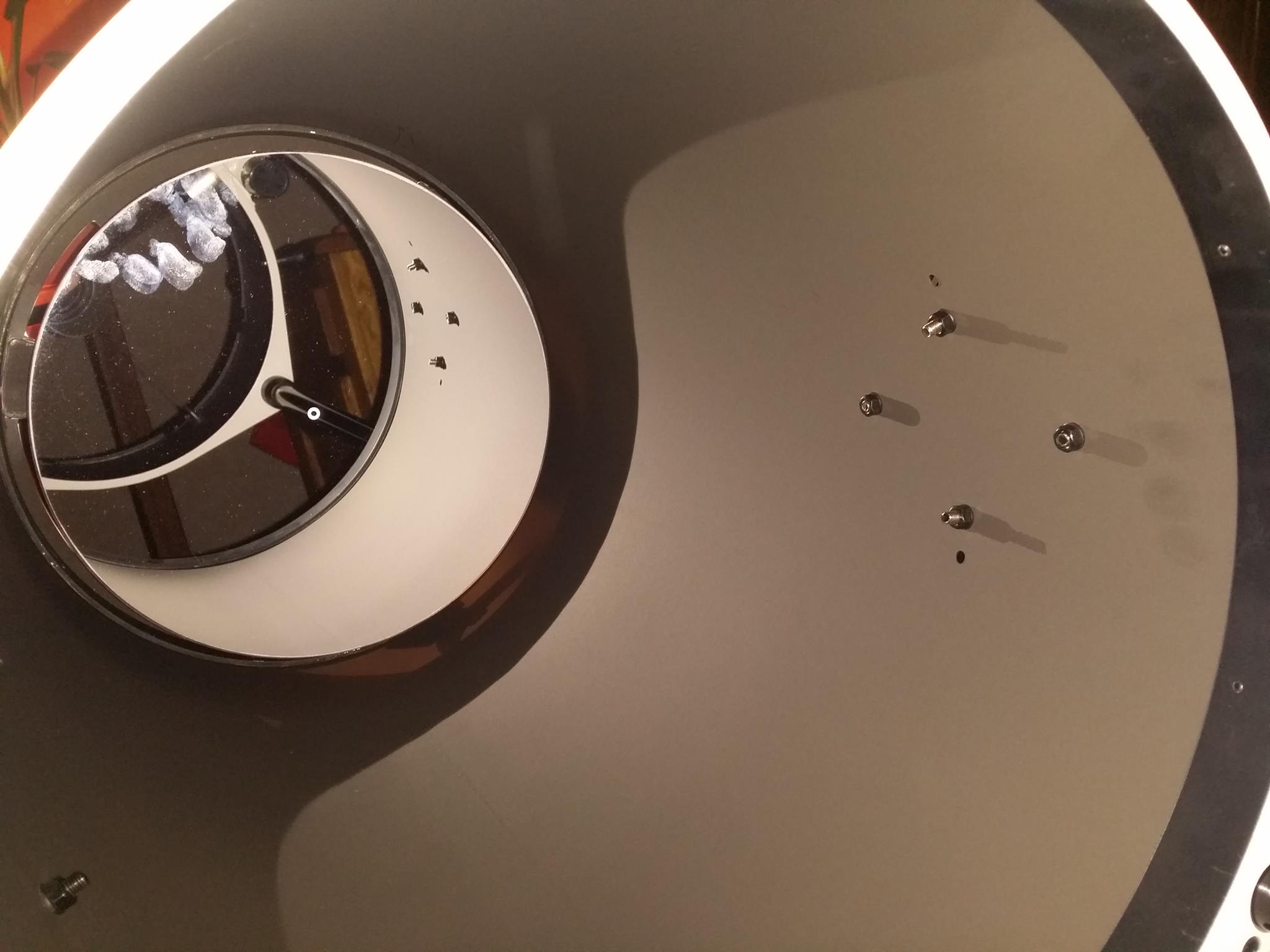

tout jeune possesseur d un dobson skywatcher goto 350 MM je fais face à un problème, tout c'est bien passé au niveau de l installation mais pour ce qui est du mirroir primaire rien n est expliqué , je l ai donc monté de la façon la plus logique

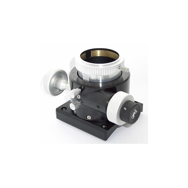

et idem pour la partie oculaire, ou pas grand chose etzit expliqué, l ayant testé hier sous un ciel assez horrible je ne sais pas si le fait que je n ai rien vu viens de mon installation ou du ciel
Voici pour le mirroir primaire :
http://www.hostingpics.net/viewer.php?id=29334020150211160933.jpg
http://www.hostingpics.net/viewer.php?id=69810020150211160921.jpg
J ai donc mis le mirroir et le ressort dans le tube , et le serrage de l autre
Et pour l oculaire :
http://www.hostingpics.net/viewer.php?id=76709820150211160806.jpg
Autant tout est bien expliqué dans la notice , autant ces deux parties Sont juste survolés , surtout pour le mirroir

Je n'ai jamais déballé de SW 350 goto mais j'imagine que c'est un flextube ? Le miroir n'est il pas déjà monté d'origine dans le tube ? Là tu me fais peur, j'espère que tu l'as pas démonté... Qu'est ce que tu appelle "monté de la façon la plus logique" ? T'as une photo peut être à nous passer pour qu'on te confirme si c'est bon ? Et pour hier soir tu dit ciel assez horrible, rassures nous on voyait bien les étoiles quand même ? Quel oculaire ? As tu compris le fonctionnement du porte oculaire ? Faut nous donner le plus d'info possible sinon ça va être difficile de t'aider.

Non , alors qu habituellement et des retours que j ai pu constater avant mon achat les primaires étaient toujours installer, pour la collimation je pen sais que ce n étais pas nécessaire avec un dobson et que c'était surtout utile pour un newton ou casse grain
J'ai édité mon post avec quelques photo , et non ,j'ai bel et bien reçu 3 cartons , la base , le primaire et la structure et le tube

et lorsque je dis oculaire je parle bien du porte oculaire aussi

Et donc pour les photo : pour les deux premières en très très gros plan on voit le dessous du tube avec le barillet qui permet le maintien et le réglage du miroir. On voit pas bien mais le miroir semble bien caché derrière. Peux tu nous le confirmer ? Tu dis avoir reçu 3 cartons : " la base , le primaire et la structure et le tube". Qu'est ce que tu appelle structure et qu'est ce que tu appelles tube ? Le primaire n'était donc pas monté ? (ça voudrait dire que c'est toi qui a du le mettre sur le barillet qu'on voit sur les photo ?)

La photo du primaire ressemble a celui du XX14i, il n' était pas monté dans le tube également pour moi, et de ce fait, il faut obligatoirement passer par l' étape du réglage des miroirs, a moins d' avoir un bol pas possible
Une aide pour le réglage : http://www.webastro.net/forum/showthread.php?t=60590

En rentrant je prendrais de meilleures photos, pour le barillet non , il etzit déjà monté sur le telescope, j'ai juste eu à posé le mirroir dessus et le serré
par tube j entend le telescope en lui même
et par structure les panneaux qui maintiennent ce dernier sur la base

Bon désolé Batouu, là pas le choix faut se mettre au fourneau pour la collimation ;)
(t'inquiètes pas c'est pas grave et au moins tu comprendras et maitriseras ton appareil)
PS : ne pas serrer trop fort le miroir, les brides doivent juste le tenir, limite frotter, mais
surtout pas serrer. Pour les trois paires de vis qui sont en dessous du tube, ce sont celles
là qu'il faudra manier avec soin pour les règlages
Modifié par popov
Regardes vers la fin du post, il y a des photos du primaire et du support, c ' est pour le XX14i, mais je pense que ce doit être identique sur SW ;) : http://astro.dialou.fr/materiels/optiques/orion-skyquest-xx14i/montage-du-dobson-orion-skyquest-xx14i/
Il n' y a pas 3 brides comme sur les miroirs classiques, il est maintenu par son centre au dos
Modifié par jeap
Le primaire et la cellule est identique a celle du XX14i, il me semble que tu as trop serré les grosses vis moletées ( au vu de l' espace entre les spires du ressort ) tu risque de ne pas avoir de latitude lors du réglage du primaire
Il y a des traces de doigts sur le miroir ou c' est ma vue qui me joue des tours
il y a surement quelque trace oui ,due a l installation de celui ci , c est pas envident.... d ou ma prochaine question , avec quoi peut on nettoyer les miroirs d un télescope ?
:be:
et une deuxième question ; l'installation est elle bonne, je veux dire par la ,; miroir , ressort , cellule puis vis de blocage ???

Désolé de te dire ça mais tu as fait une monumentale :censuré:
Tu ne le savais surement pas mais on ne touche jamais, jamais la face optique !
Que ce soit le primaire ou le secondaire, jamais aucun contact !
Ne nettoies surtout pas au bref vitre avec un chiffon ou tu tues l'engin !
Sur l'autre photo on voit clairement un empilage de malade dans le PO : enlèves tout
Un Po ça ressemble normalement à ça :
Et dedans on met juste l'adaptateur 31,75, pas tout un montage à la joe le plombier.

Vu que tu as posé tes mains pleines de doigts sur le primaire il faudrait vraiment qu'un astram vienne te montrer les rudiments.
Il faudrait nettoyer le miroir dans les règles, sans le bousiller et régler ton instrument.
S'il te plaît, si tu veux un scope qui marche gardes cette règle en tête:
La face optique du miroir c'est de la lave en fusion, un lac d'acide !
ON NE TOUCHE JAMAIS, JAMAIS, JAMAIS une face optique !
Pourrais tu préciser vers ou tu habites, il te faudrait vraiment de l'aide.
Punaise je l'avais pas vu la photo du miroir :o
Pour l'instant laisses le comme ça Batouu, ça va te flouter les images mais pas autant que si tu le nettoie n'importe comment. Renseignes toi bien sur les procédures de lavage des miroirs et respectes les à la lettre. Ca m'embête de te stresser comme ça mais c'est l'avenir de ton miroir qui est en jeu donc faut arrêter de faire des trucs au pif. Pour l'instant tout est encore rattrapable, c'est déjà ça. Un télescope est un instrument d'optique qui demande un minimum de méthode pour être manié (rien de grave, faut juste respecter les méthodes)...
