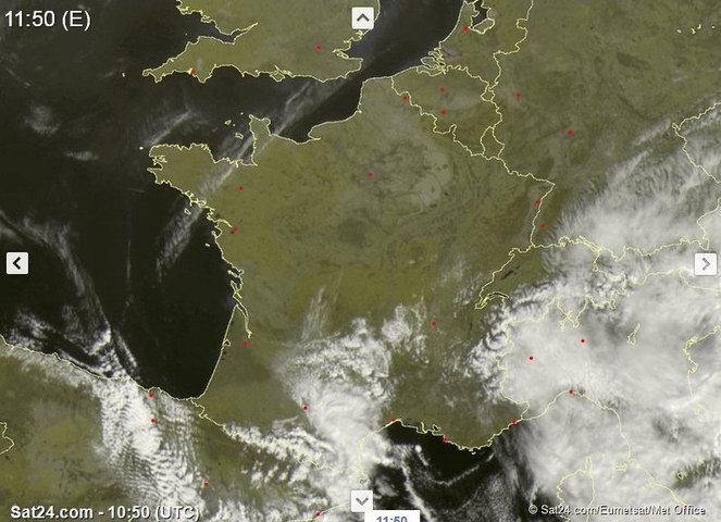

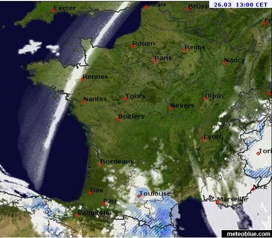

Petite parenthèse météo...
Je regardais hier soir les petites cartes ancien modèle de météoblue qui me surprennent souvent par leur justesse et précision et j'ai enregistré celle prévue pour ce midi en me disant que prévoir cette petite barre nuageuse sur Rennes et les petits patchs nuageux au dessus de la bretagne ne devait pas être si évident que cela et pourtant c’est bien là...
Image satellite du moment :
Ha purée je prie pour ce soir, Lyon est à la limite des nuages ...Et y a un flux d'est non habituel par ici et dont je me méfie grandement, que ce soit au niveau du transport éventuel de nuages que de turbulence ...On verra bien les autres sites ne sont pas optimistes non plus et j'ai raté la dernière soirée claire d'il y a 2 jours ...

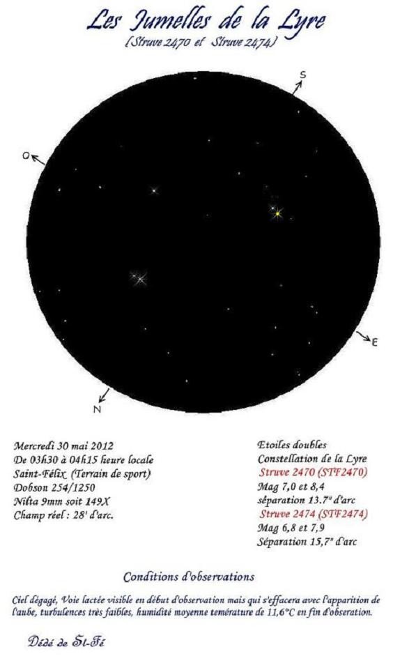

Les doubles jumelles de la Lyre
Il est maintenant 03h30, je suis bien échauffé, mon oeil est aiguisé, je me lance pour ma véritable observation matinale..... :cool:
La Double Jumelle de la Lyre alias Struve 2470 (STF2470) et Struve 2474 (STF2474) :]
La localisation se fait à partir de Delta Lyrae et de Sulafat (Gamma Lyrae), les deux doubles forment la troisième pointe (vers l'Est) d'un triangle avec ces deux étoiles guides, une fois le point rouge sur ce point fictif, j'afine au chercheur, les deux doubles y sont visibles mais non résolues, je chausse le Hublot (SWA38) et je les admire à 33X elles sont déjà toutes deux séparées et bien ponctuelles, à noter que ce qui fait les charme de ce duo de double, c'est qu'elles sont assimétriques et qu'on a l'impression de voir double (un peu comme si on avait abusé de boissons alcolisée !pomoi!), je ne note aucune teinte spéciale !
A 41X (Kepler30mm), c'est idem, je note cependant que les deux étoiles de STF2474 (double plus au Sud) semblent légèrement mais très légèrement plus écartées que STF2470 :confused: (j'ai eu la confirmation ce matin en faisant des recherches) : 13"7 d'arc pour 2470 contre 15"7 d'arc pour 2474 !
A 54X (Axiom23mm) je compte une bonne trentaine d'étoiles dans le champ, il me semble que les étoiles de STF2474 sont légèrement plus luminseuses que STF2470 ! Verdic après recherches :
STF2470 : mag 7,03 & 8,44
STF2474 : mag 6,78 et 7,88
Encore une fois, j'me suis pas trompé :p
A 96X (Nagler13mm), c'est géant cette vision, j'ai envie d'y consacrer mon croquis mais il y a trop d'étoiles dans le champ, je note la présence d'une étoile assez luminseuse qui forme un triangle avec mes deux doubles :wub:
A 149X (Nilta9mm), cette fois, je me décide à prendre mon crayon et y placer les quatre étoiles des Doubles jumelles ainsi que les :refl:....... 23 autres étoiles visibles dans les 28' d'arc du champ de mon oculaire :o
Et puis, à la longue je fini par appercevoir d'autres étoiles qui viennent timidement se greffer dans le miroir de Oeil2Tôp, ce sont 6 étoiles supplémentaire que j'y ajoute :o
 Et le croquis refait au propre par logiciel :love:

Super Dédé pour ce nouveau témoignage du passé !
Oui j'avais oublié de dire qu'en fait la paire de doubles est constituée de STF 2474 mais aussi STF 2470.
Vraiment un objet "démocratique" car bien séparé à 100 mm et 31 X à peine, et bien visible malgré la Pleine lune. Elle se sépare donc mieux que la vraie Double, qui pour moi nécessite une centaine de fois selon la turbulence. Et il ne faut pas trop grossir pour ne pas écarter davantage les 2 duos.
Je suis en accord avec vos données de mag et d'écart, et j'ai aussi trouvé STF 2470 un peu moins brillante ...et un peu moins jaune que l'autre. En effet STF 2474 m'a paru offrir un léger contraste de couleurs, la principale légèrement jaune et l'autre blanche ou légèrement bleutée (ce que j'ai l'impression de voir sur ton croquis Dédé)
ET pour le défaut dont parlait Patte (orientation) je trouve au contraire que cet alignement similaire ajoute une curiosité supplémentaire.
