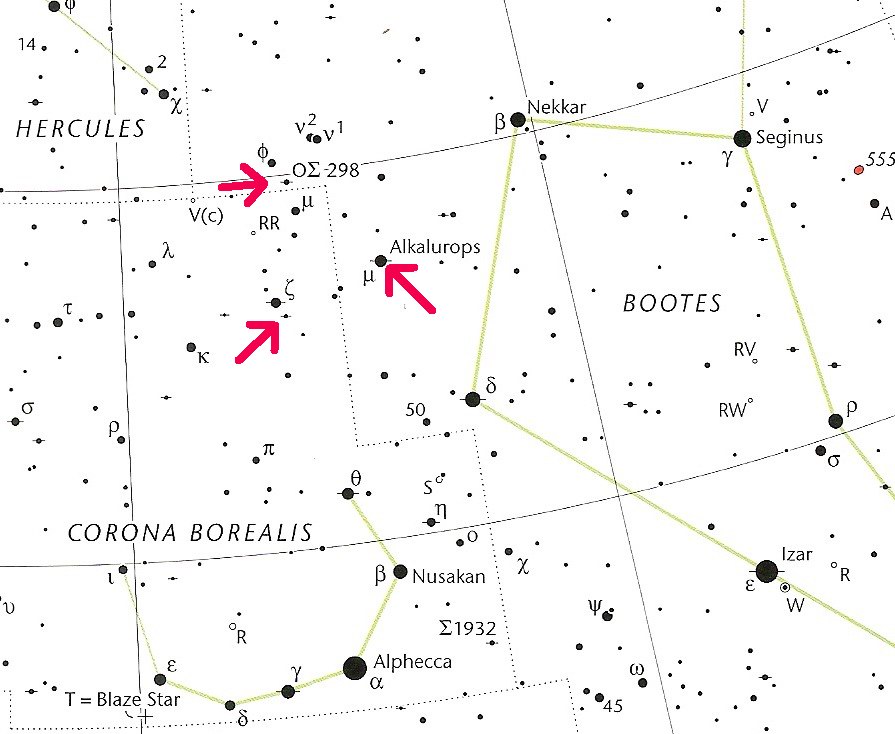

Et je suis tombé sur les trois doubles cochées sur la carte ci dessous.
Leur particularité est qu'elles sont toutes trois conçues sur le même modèle :
Une double aisément séparable à première vue, et après examen, les étoiles les plus faibles des trois paires sont aussi des doubles, donc un beau trio de triples à voir dans ce petit morceau de ciel ;)
Un grossissement de 300x est quand même nécessaire pour séparer tout ce petit monde au 250mm.
