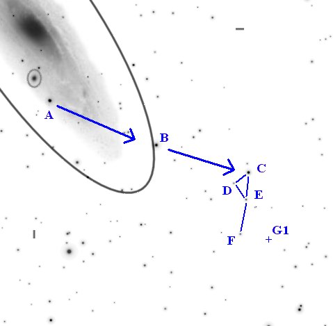

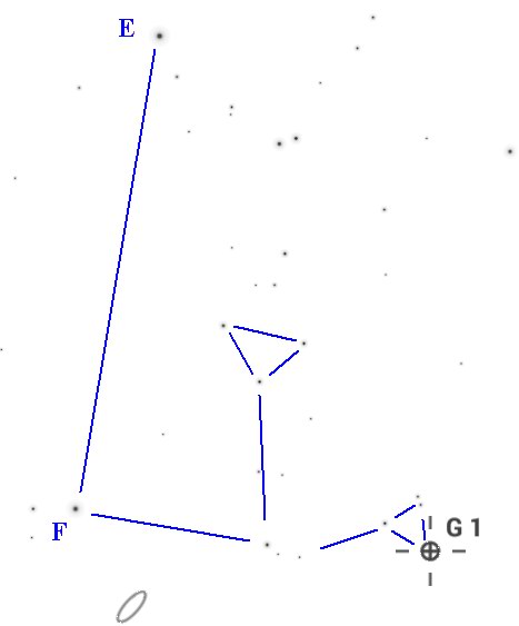

Avec M31 maintenant bien en vue, il ne faut pas manquer non plus d'aller y voir un de ses amas globulaire le plus accessible : G1 ou Mayall 2.
On arrive assez facilement à trouver lla petite "tête de mickey" qu'il forme avec deux étoiles voisines au 250mm. Bien séparer le tout ne se fera pas à coup sûr mais j'y arrive parfois quand le ciel est bien calme et assez transparent car il faut grossir à 500x
Deux petites cartes montrant un cheminement permettant d'arriver assez rapidement jusqu'à l'avant dernier triangle marquant sa position :
