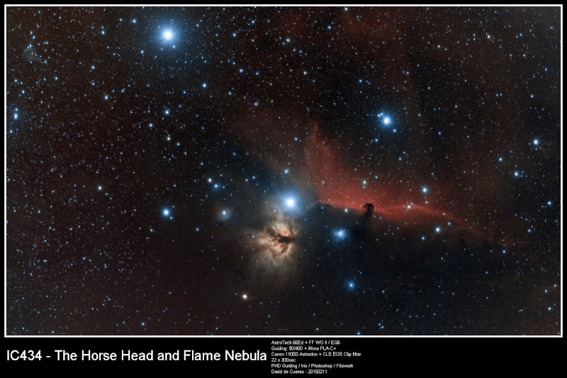

Bon,je continue mes petits shoots hivernales avec la tête de cheval et la flamme! Ben, dites moi, il en faut de la pose pour faire ressortir quelque chose du bougre!!!:be:
Presque 2 heures de pose, et c'est bien timide! En plus pas aidé par le voisin qui à laissé allumé toute la nuit sa lumière extérieur!:mad:

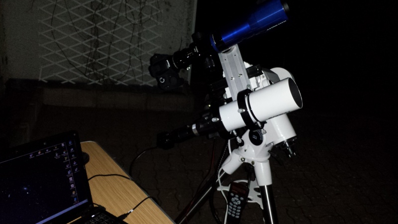

Enfin on va pas se plaindre! Je suis assez content du résultat, sachant que c'était la première fois que je testais mon petit assemblage pour l'autoguidage!
Donc, le shoot:
22 x 300sec
10 offset
7 darks
10 flat
traitement, Iris, Photoshop.
La full et les infos complémentaires sur Astrobin
David
Je le trouve superbe! Les petites focales lui vont bien aussi à celle la! Un grand bravo... Pour moi l'hiver va sur sa fin et je n'ai toujours pas réussi à lui tirer le portrait!
Belle esthetique. Pour le grand champ rien de telle qu'une petite lulu de qualité. Cela donne des perspectives à ceux qui cherchent à commencer en astrophoto de manière "légère".
Comme les autres, pour seulement deux heures de pose tu t'en sors plus que bien, quoique tu en dises y'a du signal! et des étoiles bien rondes partout!
Sur mon écran (portable pas top) elle paraît un peu pâlichonne, un poil plus de contraste et de saturation lui irait bien non ?(pas à la mode US non plus, hein ;))
Très joli ton setup, encore nomade qui plus est (avec la table Decathlon la plus vendue en astro...:be;)
Merci les gars.... ça fait plaisir.. je retente avec plus de contraste pour toi bison ce soir...
Et pour la table, c'est madame qui a choisi, elle en avait marre que je lui pique la sienne!
Merci Jean Baptiste! Fallait en profiter chez moi, parce que maintenant c'est mort pour le reste de la semaine! Et en plus on va arriver sur la nouvelle ligne et comme à chaque fois en Vendée, le ciel est pourri!
Bonjour David,
y a pas à dire : voilà un bon exemple d'une maîtrise parfaite de toute la chaîne photo, et un matos bien exploité :cool:
Bravo :be:
Bon allez, pour chipoter les étoiles les plus brillantes sont un peu trop bleues et un peu envahissantes, mais tu as du pas mal tirer sur les courbes :)
Pour les temps de pose plus longs il reste à bien voir si tu n'as pas de flexions différentielles gênantes :confused:.
je sais pas justement pour les temps de pose, mais c'est sûr que chez moi, ça ne sera pas possible, car trop de PL! Mais quand je parle de temps de pose, je parle en cumul... 3 ou 4 heures!
Je me pose un peu la même question : doit-on vraiment poser plusieurs heures ? A un moment tu n'auras plus beaucoup de gain au niveau du rapport signal sur bruit. :confused:
D'ailleurs peut on savoir le temps de pose optimal d'un objet en fonction de l'instrument qu'on utilise?
Par exemple avec ma 66ed le temps de pose max pour avoir le max de signal est de 4 h avec un ciel relativement correct.
