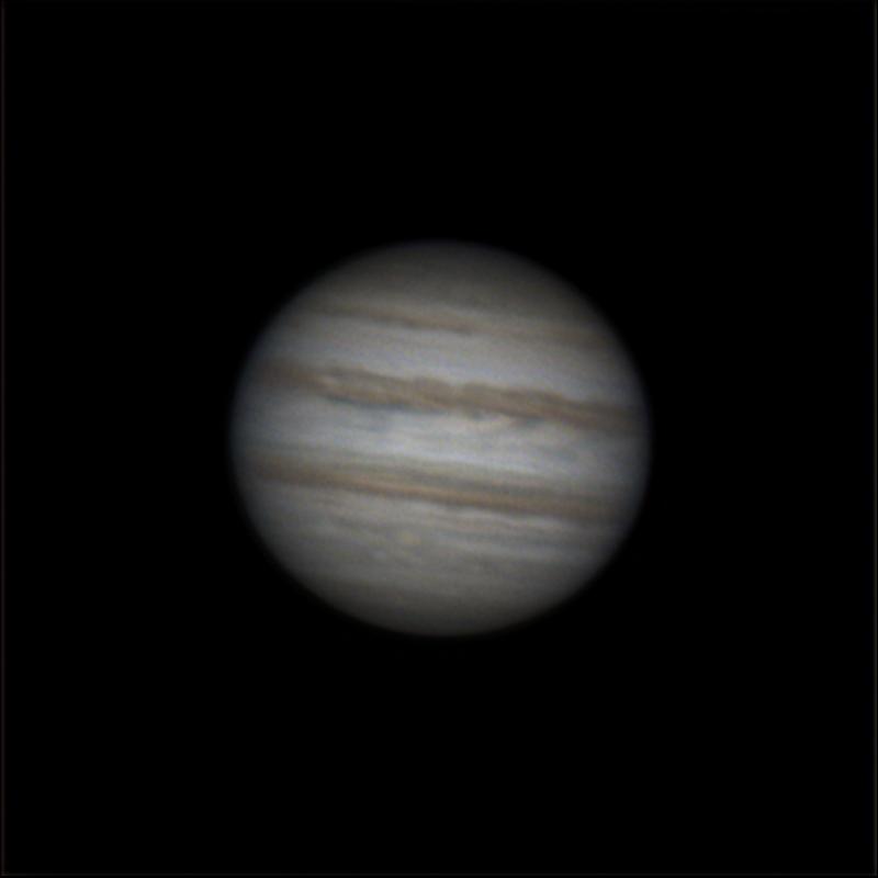

Voici le résultat, mon meilleur pour cette opposition.
Version traitement doux :
Et version plus poussée avec deux passages d'ondelettes :
Paramètres :
23h51 HL
- 5°C, faible brise par intermittence
S = 4/10 T = 8/10
Newton 254/1200 sur EQ6
Camera ASI120MC derrière une Barlow x5
Prises de vue avec FireCapture, ser de 60 secondes à 52 i/s
Gain 60, Gamma 25, obt. 12,59 ms, avec autoalign (que du bonheur, cette fonction !)
Traitement AS2 (single), 40 % images gardées + Registax et Iris
Taille acquisition.
Pas mécontent d'avoir enfin sorti une image qui ne soit pas une vraie bouze. ;)

très joli coup cette Jupiter ! Je ne sais pas si ce sont mes yeux mais j'ai l'impression que tu as à peine traité la compositée ? ( la première a l'aspect d'une compositée brute en fait :D;)). Hummmmm je sens qu'il y a du potentiel derrière tout ça.

en tout cas belle capture, les couleurs sont tres bien même si elle demanderait un poil de lumière et de contraste...

> Merci Valère, sisi j'ai traité ! En essayant de pas tomber dans le surtraitement ...

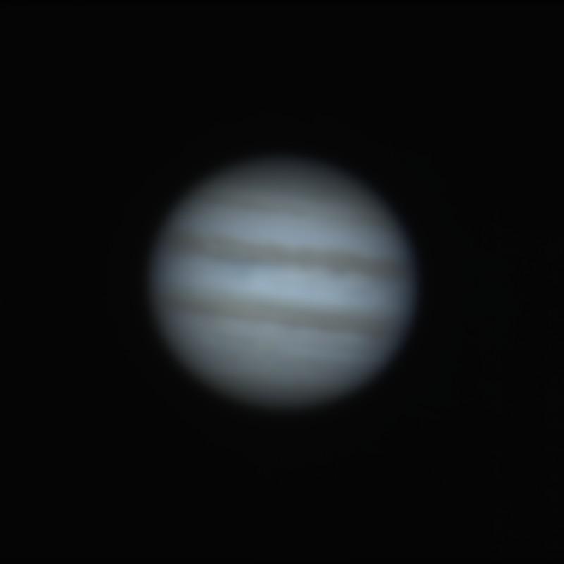

Si tu voyais la brute, ça ressemble à rien. Tient, je vais la poster.
Et reprendre le traitement ... que je ne maîtrise pas encore. :rolleyes:
EDIT : voila ce qui sort d'AS2 :
http://www.webastro.net/upload/images/1865-1423861200.jpg

Je trouve qu'elle a une bonne tête cette compositée.
Belle Juju Blacksky. J'aime bien ta deuxième version un peu plus traitée. J'ai hâte de voir ce que VLe va nous sortir de ton image compositée.

Bon de mon côté, je vais être vraiment franc, je ne suis pas convaincu par cette image
surtout sachant ce que tu as déjà sorti au 250 par le passé et en plus avec une simple Toucam.
On a une sensation d'empatement, de bougé.:confused:
Soucis de turbulence, MAP, collimation, contrainte optique, mauvaise registration, vibrations
mécaniques(ce qui serait étonnant vu que tu as changé les roulements de ton EQ-6) ?
Tu 'connais la musique' depuis longtemps donc ce sera pour une prochaine nuit. Normalement
Jeudi et vendredi devraient être bien dégagés (reste le paramètre seeing ?) donc tu sais ce
qu'il te reste à faire... ;)

> Voici le lien vers le fichier fit sorti d'AS2 (3,6 Mo) : http://dl.free.fr/i3sdeeSyH
Mot de passe : jupiter
Pour ceux qui veulent s'y essayer, mais insistez pas trop, j'sais pas si ça en vaut la peine !

>Albéric, merci pour la franchise, je n'en demande pas moins ! ;)
Et j'aurais une forte tendance à être d'accord avec toi ...
Dans l'ordre des probabilités :
1/ Collimation pas à 100 % ;
2/ Contrainte optique ;
3/ Mauvaise registration, mauvais emploi des logiciels par bibi !
La map et la mécanique, ça tourne nickel, ça ronronne, et je pense un max de temps à peaufiner cette fichue mise au point ! Là, je serais plutôt sûr de moi.
Mais je lâcherais rien, je vais trouver d'où ça vient, par éliminations !!! :be:
