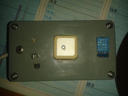

Afin de connaitre les conditions de prise de vue en nomade, je me suis construit un petit boitier avec plusieurs capteurs utile en nomade.
Le boitier comprend:
Un capteur de pression atmosphérique et de température
Un capteur d'humidité et de température
Un capteur permettant la mesure de la température du fond de ciel (thermomètre infrarouge)
Un capteur mesurant l'irradiance du ciel (SQM)
Une puce GPS
Le tout est piloter via une carte arduino nano.
L'ensemble des capteurs permet la mesure du point de rosée, vérifier les passages nuageux, de connaitre la qualité du ciel et la puce GPS de connaitre les coordonnées du lieux d'observation et le calcul de l'angle horaire de la polaire et récupérant la date et l'heure universelle des satellites.
Tous les capteurs ne sont pas nécessaires et certains sont en double mais c'est aussi pour connaitre la sensibilité des différents capteurs de température que l'on peu trouver.

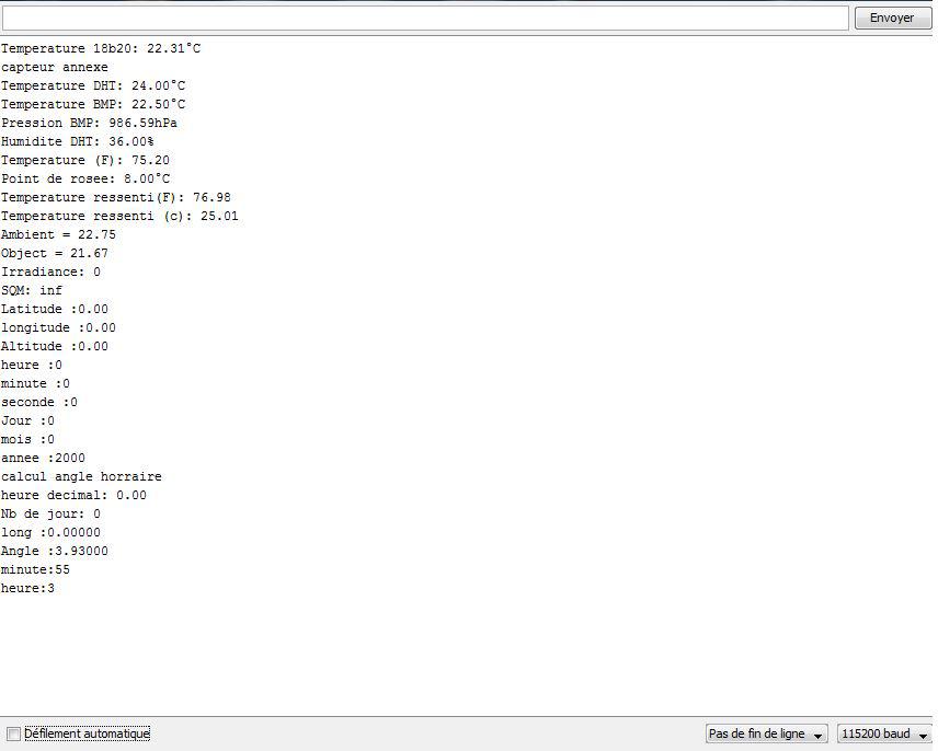

Pas encore de tuto, je viens de finir la mise au points du programme pour que tous les capteurs fonctionnent.

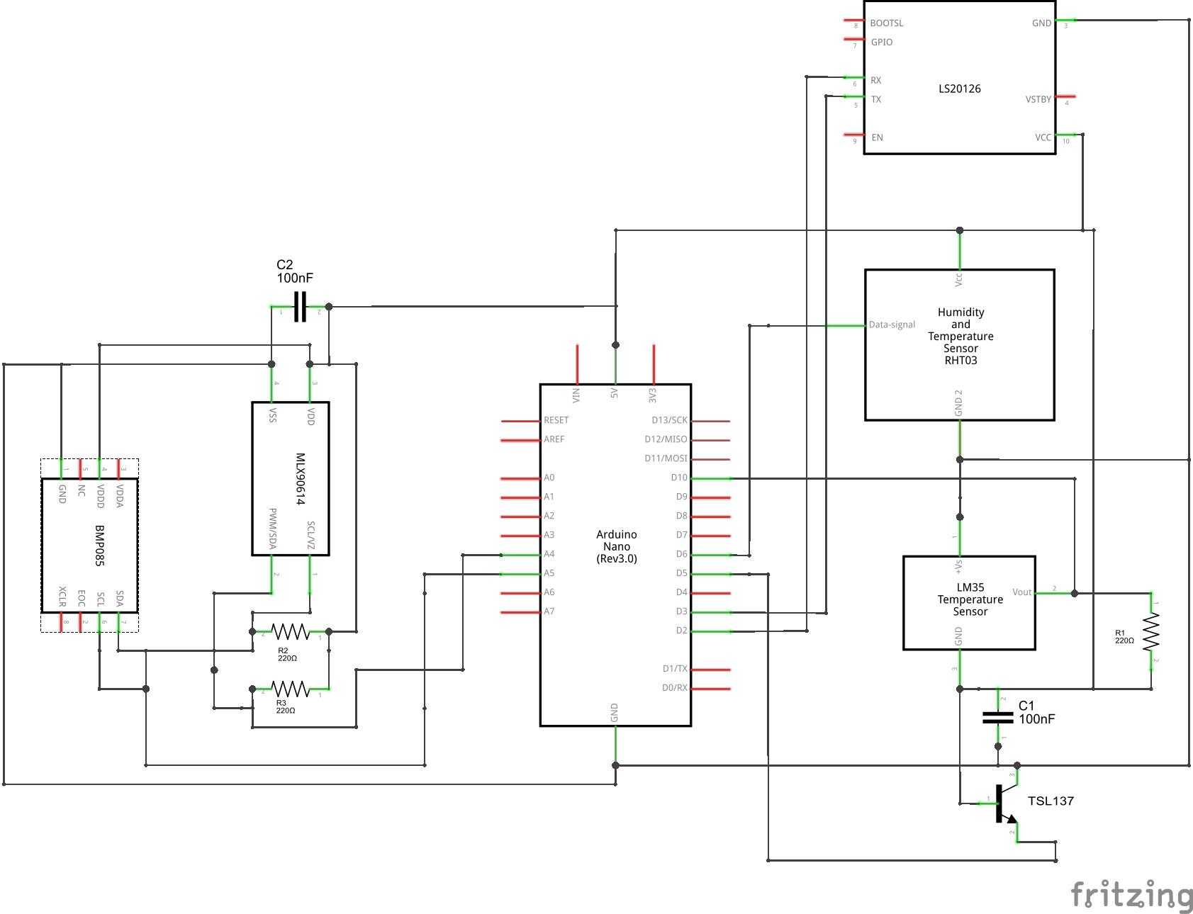

Comme promis voici le Schéma du montage.
Sur le Schéma, il y a quelques erreurs dans les composants car pas disponible sur le logiciel de dessin.
Capteur Humidité: DHT11 sur platine
Capteur irradiance: TSL137
Sonde température: DS18B20
Capteur pression/température: BPM085 sur platine
Capteur température IR: MXL90614
GPS: GY-GPS6MV2
Carte Arduino nano V3
Condo 0.1µF
Résistance 4.7k
Pour le code source a charger, il est en cours d’optimisation pour l'utiliser avec une interface Windows en cours de développement.

Je n'ai pas mis de lentille ni étalonner le TSL237. Le but étant pour avoir des valeurs relative et éventuellement détecter des passages nuageux. Du fait de la conception, il y a un angle d'ouverture vers le ciel. Trou de 4mm et épaisseur de plastique de 3 mm.
Ça fait un angle couvert de près de 110°... (2 x atan(4/3)). La proximité d'arbres ou de bâtiment va sérieusement polluer les résultats. Il serait bien de mettre une petite lentille ou d'allonger le tube pour rétrécir cet angle à 45-60° environ.
