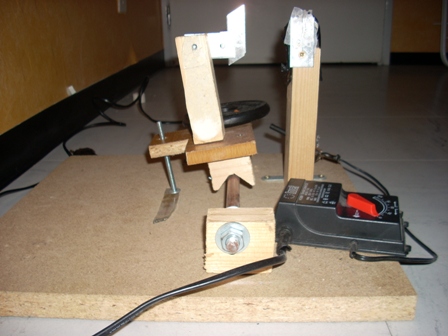

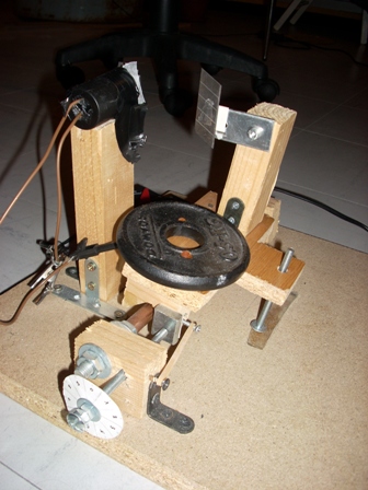

Mon premier appareil de Foucault, du bricolage de chez bricolage :
Je n'avais pas de perceuse colonne à l'époque, je perçais les trous dans le bois...avec une vrille! Que de la récup, par exemple le morceau de vitre cassée, collé sur la planche, qui sert de point d'appui au chariot! Le courant était fournit par un transformateur de train électrique, la boite de l'ampoule est une boite de pellicule photo, accrochée sur son support (un morceau de latte de bois) avec du ruban adhésif. Cà ferrait hurler plus d'un puriste, mais cet appareil m'a permis de mener à bien la taille de mes miroirs de 250 puis 300 mm. Pour le 500, j'ai réalisé un truc un peu plus sérieux!;)
