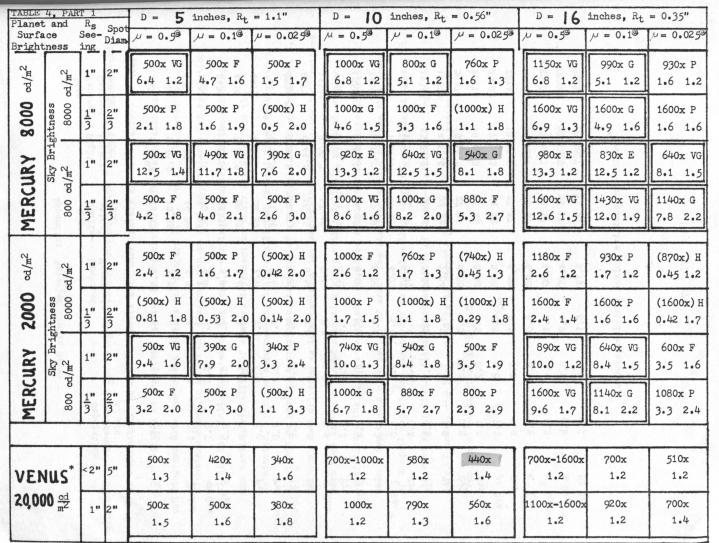

Une nouvelle fois le filtre n'est que pour observer dans la bande passante du filtre et l'instrument doit suivre.
Pour ajouter quand le PTV vaut /6 sur une optique avec filtre passe bande étroit il fera /6 aussi (sphero mis à part pour les autres couleurs) et l'apo avec /6 ne fera pas mieux (avec sphero peut-être meilleur, à vérifier).
Sur vénus la morphologie des détails change avec la couleur? Sans filtre c'est comme avec le W11.
Le probléme du contraste perceptible, c'est la capacité de l'œil.
En tests et non théorie il peut faire 10cycles/° et 0.5-.6% de contraste avec le niveau d'éclairement objet adapté (le disque d'Uranus avec 360x dans le 200, ciel pur et transparent).
Si cela vous interresse il y a telescope-optic.net qui l'exprime entre autres.
Jean

Ci-joint des tables de grossissement pour diverses ouvertures, seeing et transparence du ciel, SCOPE PARFAIT strehl 100%.
Elles ontété établies par des astronomes US (au delà du channel).
L'œil de l'observant est intégré dans ces tables (capacité, résolution, éclairement surfacique).
Alors 5D pour la 100MM, cela fait sourire et pour l'anecdote. Tout ce qui vient, seeing, qualité optique, aberrations seront en déduction.
Jean
