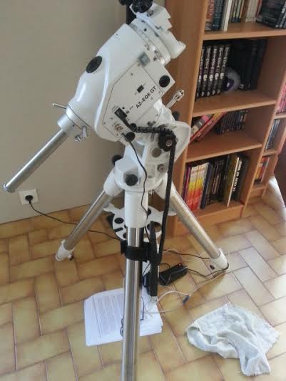

En ce moment je rencontre un problème lors de la mise en station de ma monture et surtout lors l’alignement sur la polaire... je m'explique:
- je sort les trépieds
- place la monture sur le trépied, je visse le tout
- je vérifie le niveau à bulle
- puis regarde dans le viseur polaire pour la centrer
C'est à ce moment la que je rencontre un petit soucis ou non, c'est a vous de me dire si je déraille ou pas :be:

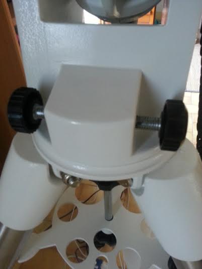

Pour le cadrage en en altitude aucun soucis par contre en ce qui concerne le cadrage en azimut les visses sont vraiment dur pour décaler un poil de cul la monture....

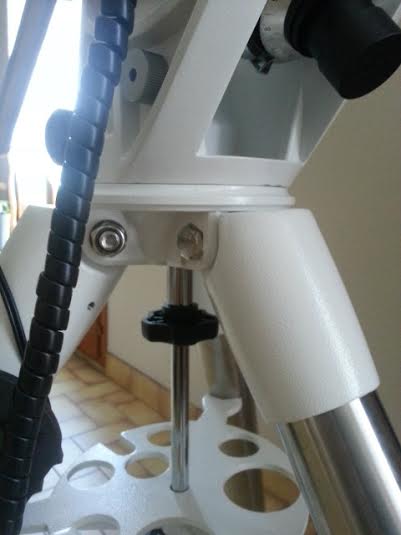

La seule manip pour obtenir assez de jeux pour l'azimut est de desserrer la tige fileté de la monture :
Pour moi cette manipulation ne ce fessait pas sur mon eq5 ... donc voila sois je loupe quelque chose ou cela est normale.

Tu fais bien!
C'est même mieux de déserrer la grosse vis de serrage trépied/monture.
Le truc c'est de ne pas trop la déserrer, juste la laisser en contact de manière a ce que lorsque tu fais le serrage ça ne bouge pas.
Il faut libérer l'axe pour pouvoir le régler.
Sur ton EQ5 ça devait être pareil mais le serrage trépied/monture était moins efficace donc tu ressentais moins de résistance lors du réglage.

C'est peut être aussi les vis de réglage qui sont plus efficaces!
Par contre, si tu règle l'altitude sans instrument, tu devras légèrement rectifier ce réglage après installation des contrepoids et du tube, surtout s'ils sont assez lourds. Il suffit de ramener la polaire sur le cercle, sans toucher à l'azimut.

je fais la même chose avec la mienne. Avec l’habitude j'arrive à doser le serrage pour ne pas avoir à trop y revenir. Par rapport aux autres montures Sky-Watcher la AZ-EQ6 est un vrai bonheur à régler. J'ai juste un peu de jeu en latitude mais rien de grave.
Sinon on doit certainement pouvoir mettre un peu de graisse au lithium ! non ? C'est sur que de la rotation avec du serrage costeau et de la peinture toute neuve sur les faces en contact ça doit être vraiment dur à régler.
