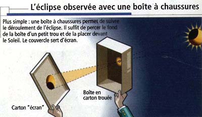

Faisable en classe, cout zéro euro (tout le monde à une boite de chaussures ou un carton qui traine) et au passage ça permet d'expliquer plein de choses en amont. D'autres bricolages du genre sont possibles. Mais là c'est sympa car chaque élève aurait son propre instrument !

Cette après midi, j'ai testé la boite à chaussure, j'ai fais deux trous : 1 avec une aiguille (1mm a peu près) et 1 avec un tourne vis cruciforme.
résultat : trou 1 l'image du soleil est vraiment petite, trou 2 est bien mieux;
Mais je pense qu'il ne faut pas faire plus grand.
La boite à projection (y'a un vrai nom, faudrait que je le recherche) trouve son intérêt quand ce sont les élèves qui la font eux même, pour leur usage et en comprenant les phénomènes qui permettent ce résultat. C'est sympa Lorrain que t'ais testé pour eux. Plus le trou est petit plus l'image est nette, mais sombre. Plus le trou est grand plus l'image est brillante, mais floue. Si on tourne plus ou moins autour du mm (petit trou d'épingle) ça devrait le faire. Je vois un réel intérêt éducatif dans une telle réalisation vu que chaque élève fabriquerai son propre instrument scientifique, après l'avoir étudié, réalisé et testé en prévision du jour J. C'est bien plus enrichissant que si on leur refilait des lunettes spécial éclipse même si elles étaient gratos.
Tout à fait d'accord avec toi Popov, de plus ça ne coûte rien et c'est facile à faire pour les élèves
et comme tu le dis c'est plus pédagogique et de plus ça les occuperaient bien plus le jour J car ils observent dans ce qu'ils ont fabriqué.
On appelle ça un Sténopé, j'ai trouvé ceci qui me semble pas mal :
http://acces.ens-lyon.fr/clea/archives/cahiers-clairaut/CLEA_CahiersClairaut_131_09.pdf
