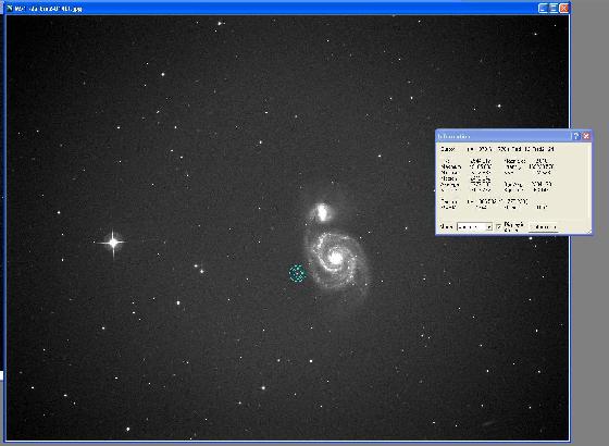

Bonsoir à tous et merci pour vos commentaires et préconisations.
Afin de répondre aux questions posées, voici quelques éléments de réponse :
Une brute luminance à 300 s bin2 qui permet de constater qu'il reste un peu de marge vis-à-vis de la saturation. ADU du cœur à environ 40000 ADU. Sur les luminances à 150s, le coeur est à 25000.
Par contre, à gauche, SAO 44642 de magnitude 6,9 est à plus de 65000 ADU.
Les prochaines luminances seront effectuées en bin1.
