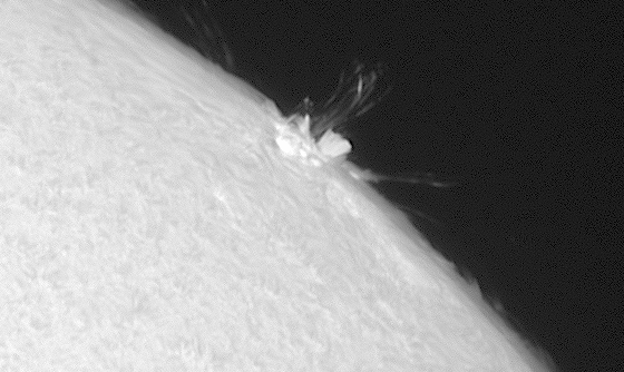

image prise sur le fofo, merci.

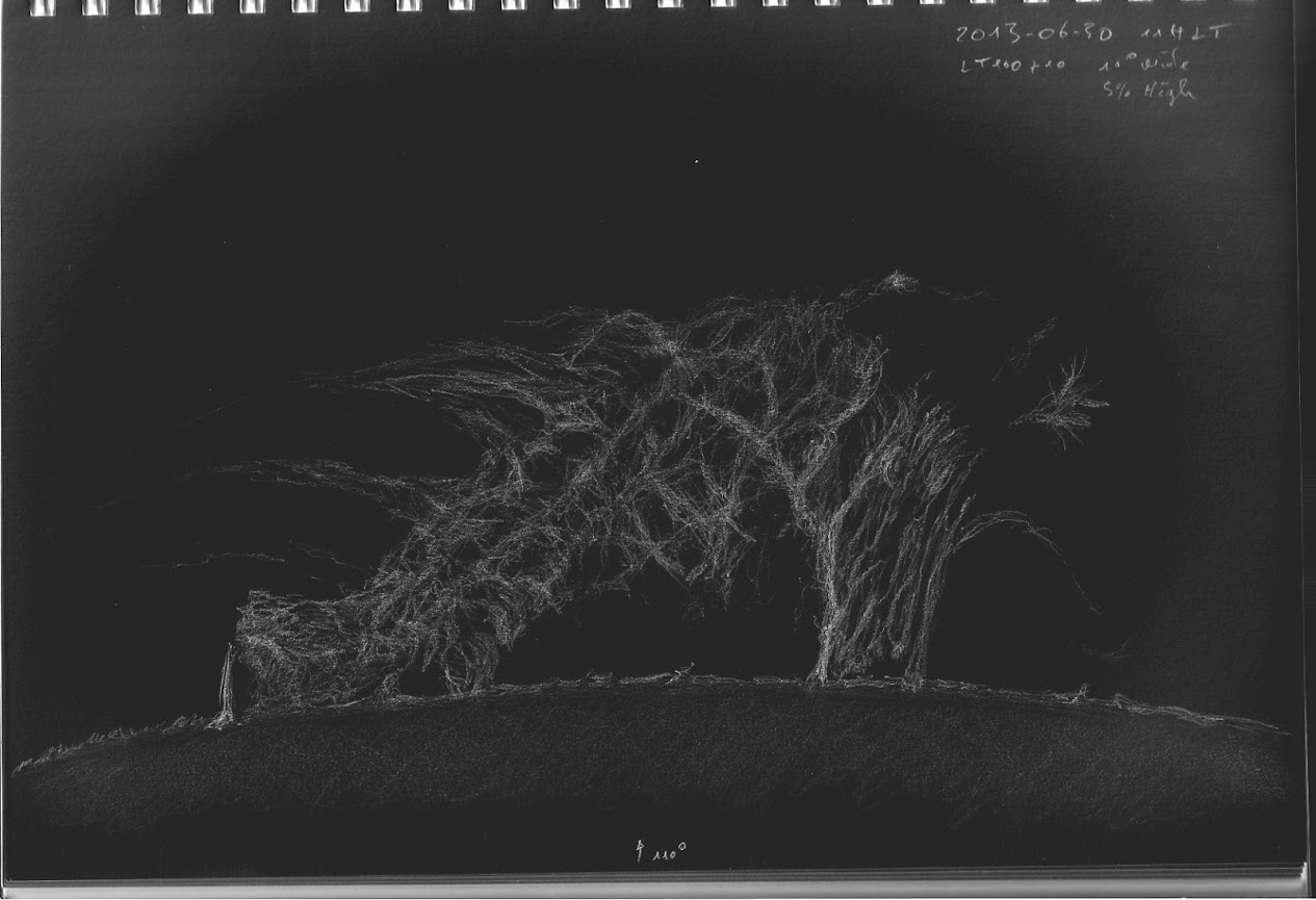

En attendant, un dessin de protu:

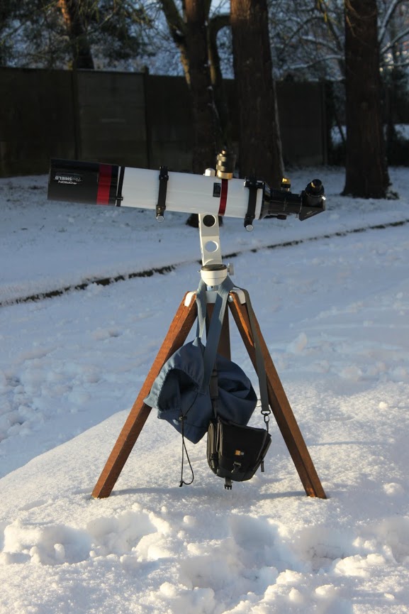

et une photo du setup qui me sert tout le temps:
