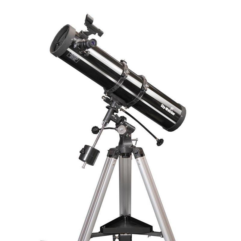

mon téléscope est un skywatche
et bien j'ai regardé simplement parce qu'à l'oeil nu je voyais que ça brillait fort et qu'il y avait l'air d'y avoir de la couleur alors par curiosité j'ai sorti mon téléscope sinon je n'avais aucune idée précise
