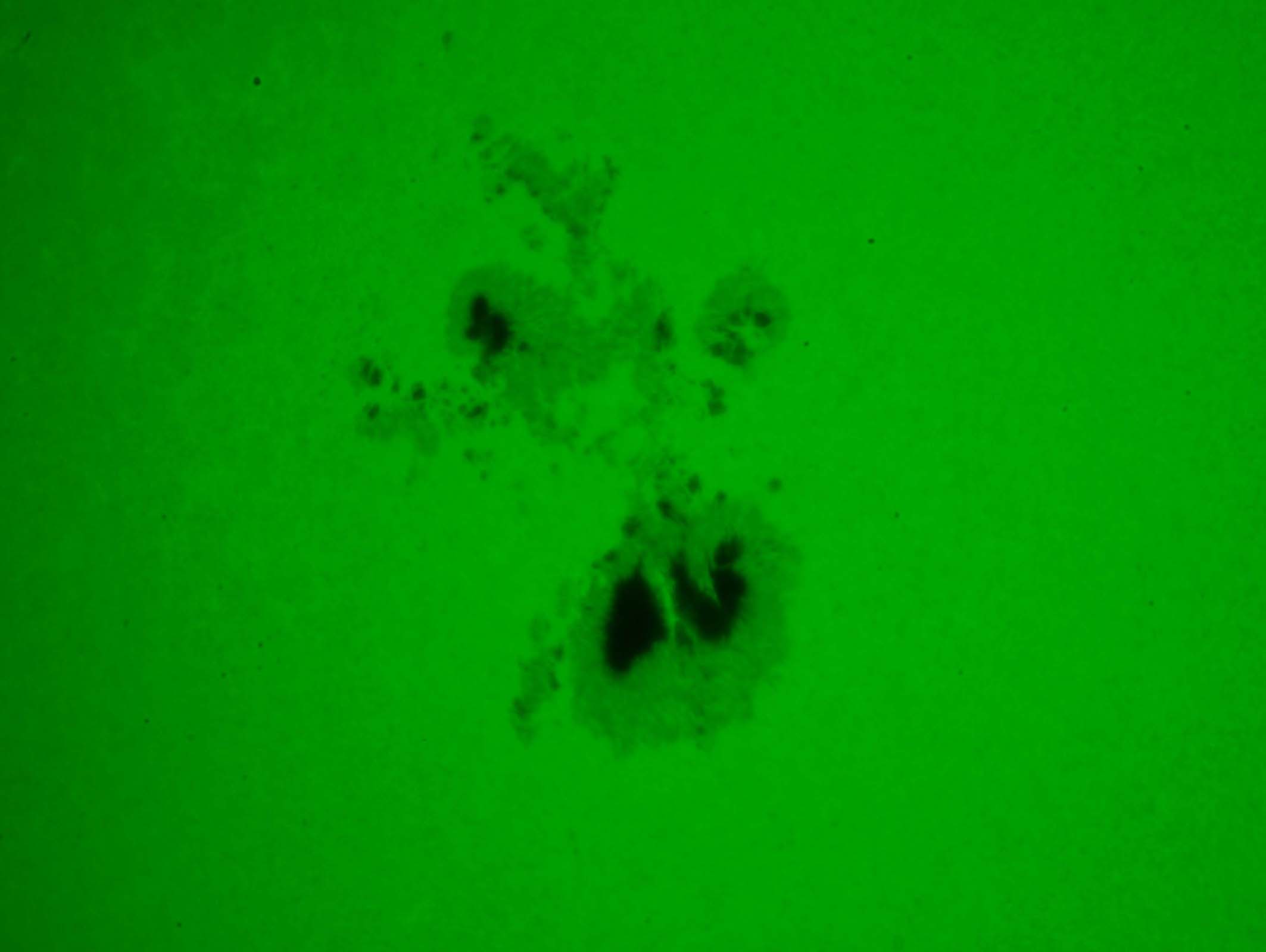

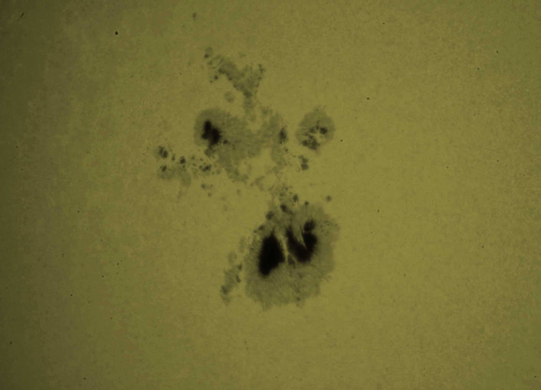

J'ai un Herschel Baader 2", que je n'ai pas encore beaucoup utilisé. Mais j'ai pu constater en octobre son efficacité. Sur mon AP130 il fonctionnait parfaitement.
Sur l'AR2192 j'ai fait quelques photos et vidéos, avec le Herschel ou avec filtre Astrozap.
Je joins une photo faite avec le Herschel + XW3.5, version brute et version retraitée.
