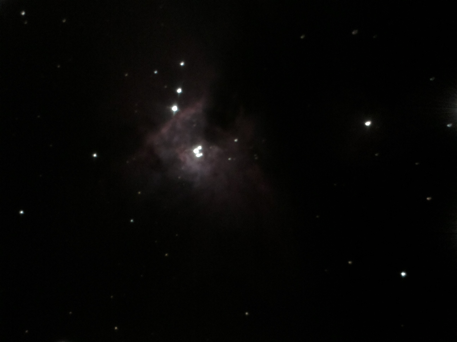

Tests un peu plus poussés de la cam du raspberry.
Histoire de causer et de reprendre le fil de la conversation (http://www.webastro.net/forum/showthread.php?t=124294).
Je me suis amusé à pousser le gadget ce soir un peu plus.
Bref, c'est pas une caméra astro (on le savait déjà ;)) mais n'ayant que ça sous la main pour le moment, je pense que d'autres amateurs comme moi auront le même vice à tester l'impossible :p
L'original (6s d'expo):

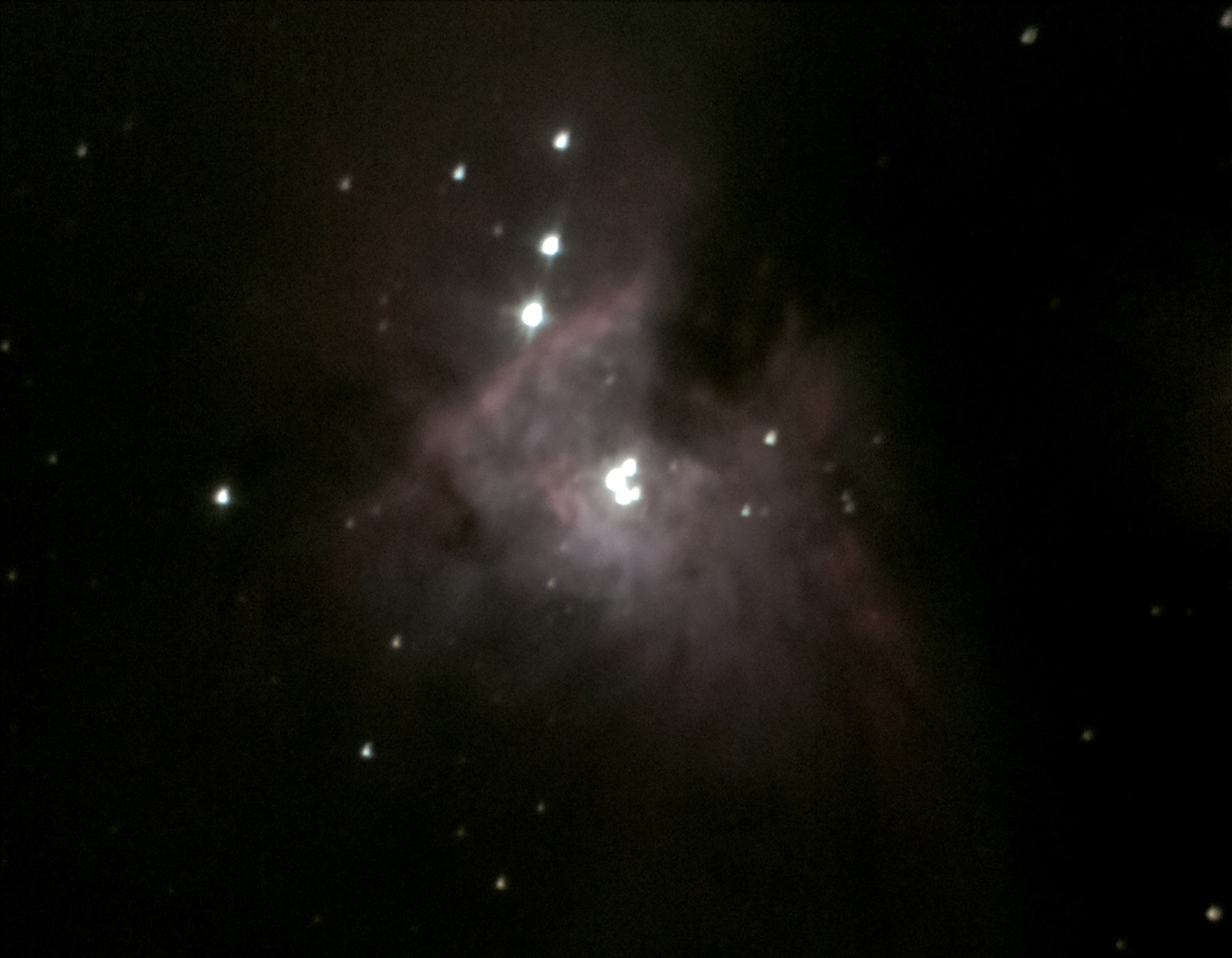

Et un essai sous RegiStax 6 pour la forme avec 8 autres images...
Faut de-zoomer les images...trop près ça craint :be:
