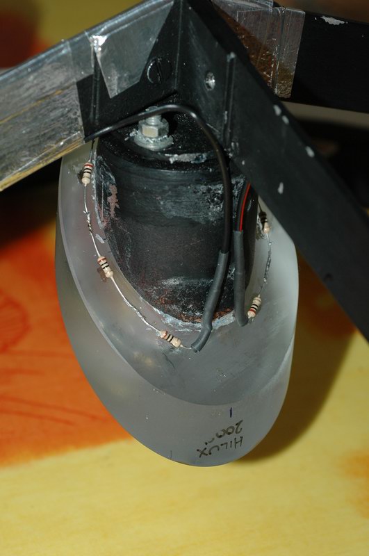

J'ai retrouvé des photos que je n'avais jamais posté de mon secondaire de 350 équipé de ses résistances antibuées(7 x 10 ohms en série) je vous remets ça ici si certains sont intéressés.

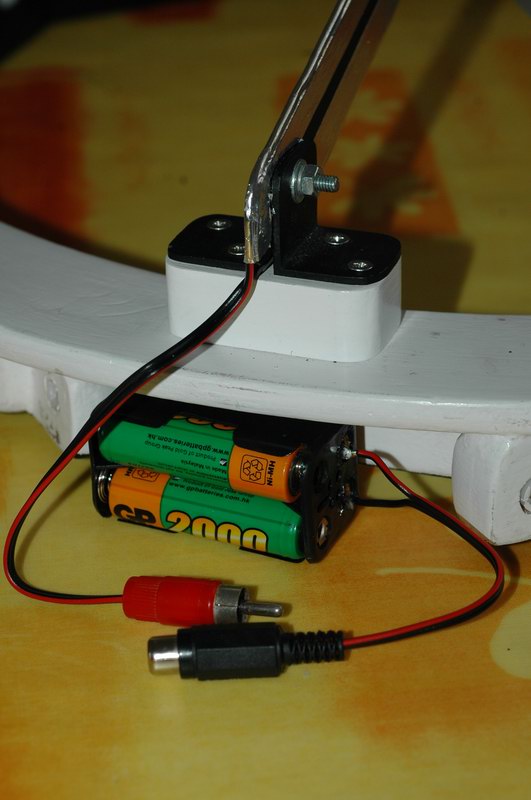

Cela fonctionnait avec un petit boitier de piles ou accus ou bien à l'aide d'une pile 9 v contacts à pression qu'il serait peut-être même possible de "cacher" derrière le secondaire.
Il est aussi très intéressant d'isoler en plus par dessus les résistances avec du polystyrène ou dépron et un film réfléchissant.

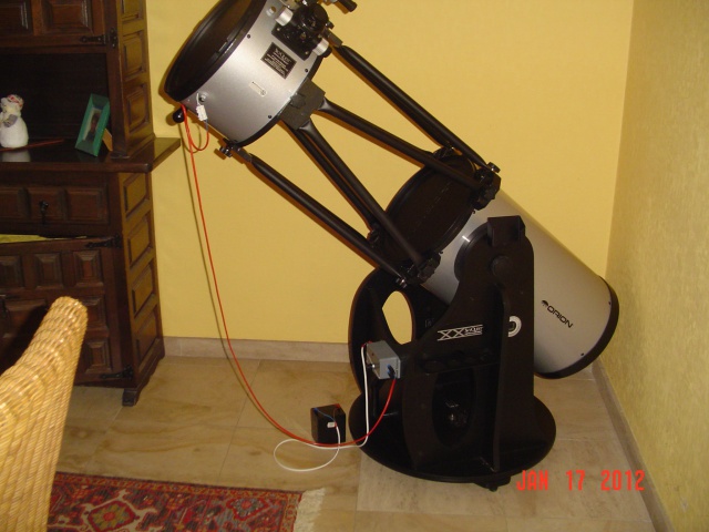

J’utilise un système quasi identique au tient depuis 2012, mais avec un petit régulateur de chauffage en plus fixé sur la base.
Je branche mon régulateur systématiquement en début de soirée, depuis, plus jamais eut de problème de givre ou de buée sur le secondaire, un vrai bonheur!
Phil.

Idem pour moi, aucun problème de turbulence puisque je règle grâce au potentiomètre qui se trouve sur le petit boîtier une très faible température, même pas perceptible, juste ce qu'il faut contre la rosée et le givre.
C'est tellement efficace que je branche ce système systématiquement en début de chaque soirée astro.
Phil.
