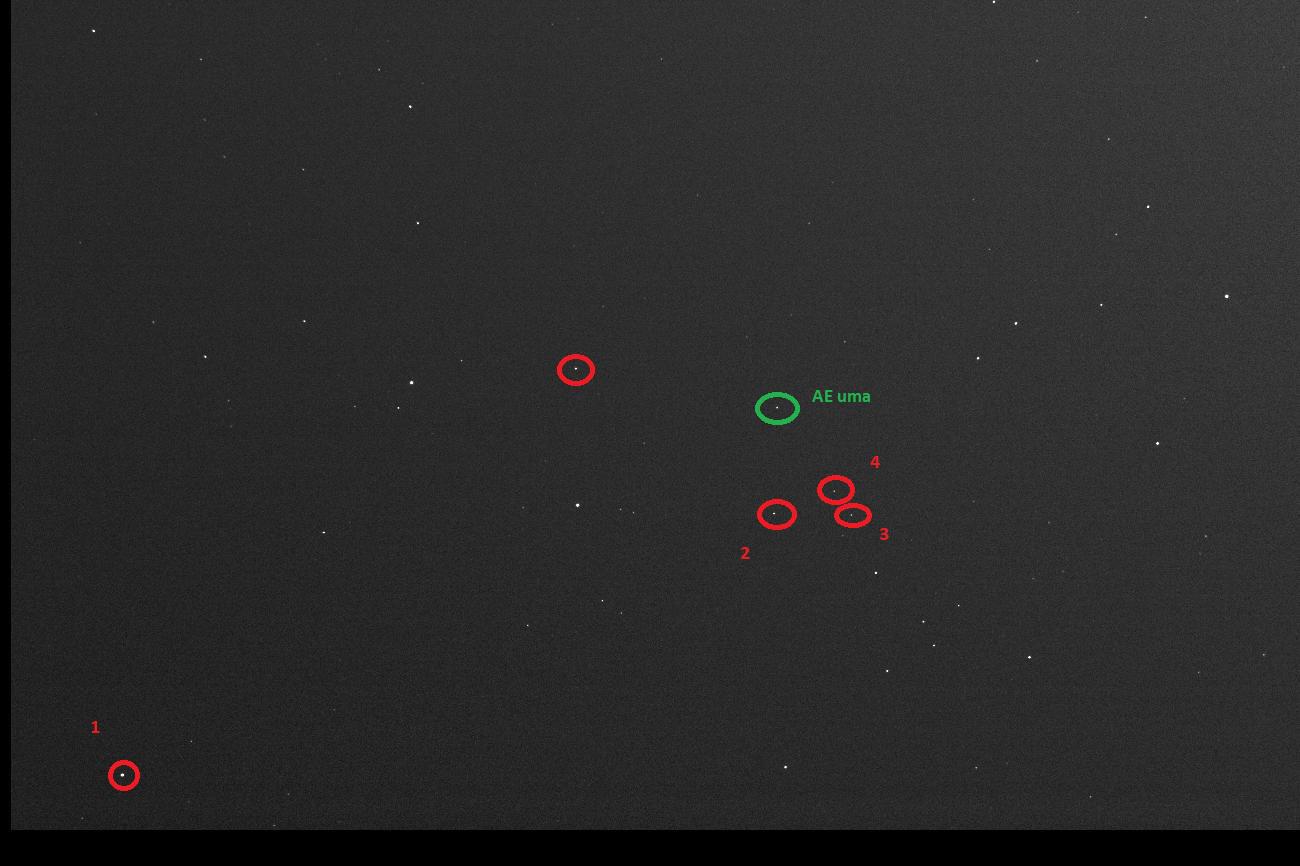

-j'ai cherché ma cible par saut d’étoile depuis DUBHE.
(AE UMA , HIP47181, type SXHPE(B), mag 10.86 -11.52 V )
-une fois trouvé, je l'ai enregistré sur ma tele-commande d'eQ6.
-mise en place de l'EOS.
-cadrage de la cible comme je le souhaitait
-pointage sirius, mise au point sur les aigrettes.
-re-pointage grace a l'enregistrement
une pose de 30 seconde de test.
nickel.... je lance 60 poses de 30 secondes avec 4 secodnes entre 2 poses.
puis a nouveau 60 poses identique. avec cela je devrais encadrer la chute de magnitude de am cible AE uma.

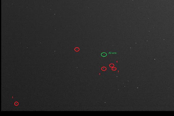

bon.... personne en se moque hein... :confused:
quelqu'un as une idée ??
le creux etait prévu hier a 20H45, j'ai pris -à images avant, 60 image aprés....
ou je viens de trouver la première étoile variable invariable ??? LOL

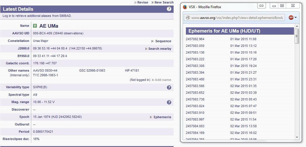

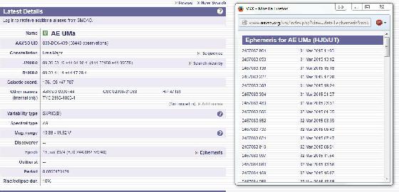

juste un doute sur la base aVX de l'aavso:
l'hseure affiché dans el tableau, correspond t'elle a l'heure de l'eclipse, ou a l'heure du maximum de luminosité ???

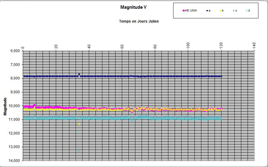

je cherche a comprendre pourquoi mes courbes sont plates.

S'agissant du VSX et des ses éphémérides :
tu as vu, l'époque utilisée pour la prédiction est datée de 1974 ; je ne serai pas étonné qu'une large dérive soit avérée.
Tu n'as imagé la variable que sur une heure. Pour être certain, il fallait l'imager sur une période complète, ce qui n'est pas très difficile, puisque c'est de l'ordre de deux heures. Sur une belle nuit, tu démarres le matos et en mode auto tu peux enregistrer 4 ou 5 périodes, en hiver.
Deux éclipses de ton étoile sont enregistrées dans les données de l'AAVSO en date du 07 déc 2014. Tu peux récupérer les données ou la courbe de lumière et voir ainsi si la période donnée par le vsx est correcte. C'est le minima qui est indiqué.
Ceci n'explique pas pour autant pourquoi ta courbe est plate. Sur une binaire à éclipse en contact, il n'y a jamais de plat dans la courbe.
Sauf cas exceptionnel, une nuit nuageuse, on reste au lit :-( car la photométrie n'est pas bonne.
Pour ta map, tu peux tout à fait utiliser le mode vidéo de l'APN sans masque de B, au grossissement x10 de l'image, c'est très suffisant pour avoir le point parfait.
Mais note bien qu'une map parfaite n'est pas nécessaire en photométrie. Même, quand les images sont légèrement défocalisées, c'est encore mieux car tu poseras plus longtemps pour une précision accrue.
Ta mise en station doit être parfaite ; avec une eq6 et un bon bigourdan, tu ne dois avoir aucune dérive sur une nuit complète, mais juste enregistrer l'erreur périodique.
En mode "je pointe et je laisse faire", c'est à dire avec une batterie de 10 Ah pour la monture et une alim correcte pour ton APN, une grosse carte mémoire, tu peux facilement mettre en place une manip en soirée, aller te coucher et arrêter le matos au point du jour le lendemain. De sorte que des transits d'exoplanètes (6-7 heures de suivi parfois) se font sans efforts particuliers.
Bon courage.

Juste un GROS détail, PINX :
Reprends ton tableur favori et resserre ta courbe de sorte qu'elle soit moins large ; ensuite tu l'étires de bas en haut, et puis tu nous la postes à nouveau stp.

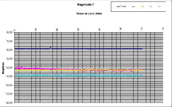

comme cela ?
effectivement on détecte bien une légère baisse...
mais je m’attendait a quelque chose de plus brutal vu le temps de l’éclipse... 16% de 2h environs soit en 30 min...
aprés effectivement, je n'ai peut etre eu que le début...
