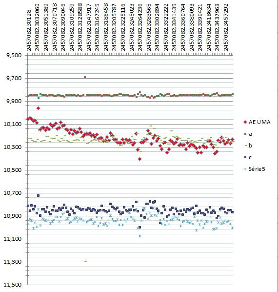

comme cela ?
effectivement on détecte bien une légère baisse...
mais je m’attendait a quelque chose de plus brutal vu le temps de l’éclipse... 16% de 2h environs soit en 30 min...
aprés effectivement, je n'ai peut etre eu que le début...
merci de tes encouragements.
je suis en train de retraiter qu 'avec la couche verte pour voir...
Re salut JL,
Oui, tu vois bien ! la baisse y est nettement visible. Ton graph est encore petit, mais je vois à vue de nez une baisse de 0.3 mag, ce qui est à peu près la moitié de la baisse réelle, qui est de l'ordre de 0.66 mag. Sur une heure, c'est tout à fait correct. Bravo !
En fait, pour que cela se voit mieux, tu peux très bien borner ton graph en haut et en bas entre mag 9.5 et 11.5, par exemple.
Et puis tu peux aussi ajouter artificiellement 2 mag aux mesures de ton étoile de comp A dans le fichier excel pour que sa courbe apparaisse sur le même graph resserré que les autres.
En ce qui concerne la durée de l'éclipse, je pense que tu raisonnes peut-être faussement. Avec ce genre d'étoiles, tu n'auras pas une courbe identique à celle que montre un transit d'exoplanète : un plat avec un creux en U. Ici, la variation d'éclat est permanente ; à peine l'étoile est-elle remontée à son maximum, qu'elle se met aussitôt à redescendre.

De fait, pour avoir une courbe un peu plus propre, il te faudrait la suivre sur 3-4 heures.
Enfin, si tes images sont bien calées dans le temps, tu peux maintenant calculer le décalage qui existe entre la prédiction et l'observation du minima. Et puis envoyer tes données à l'AFOEV ou l'AAVSO.
Bien joué !
(PS : poste nous un graphe un peu plus propre, qu'on voit ça vraiment, si tu as cinq minutes ! Et si tu as le temps de nous donner aussi la valeur du décalage temporel, ce serait super)

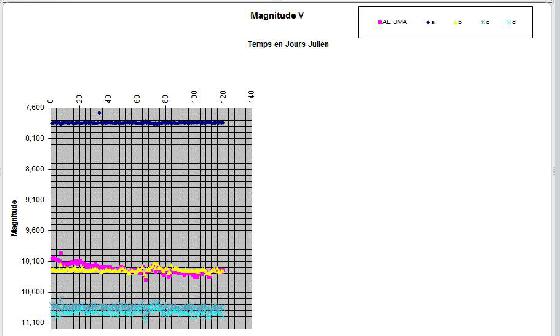

je galère...:confused:
Christmit,

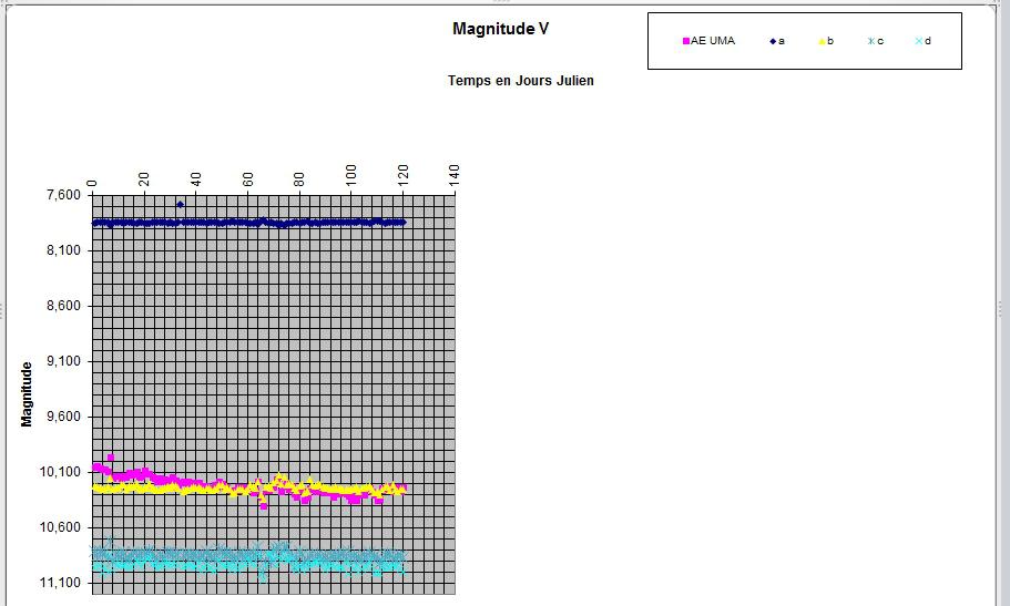

le graphique d'origine est verrouillé on ne peut rien faire, en voici un nouveau ou on vois apparaitre les jours julien
j'ai arbitrairement ajouté 2 magnitude a l'etoile repère A pour resserrer les courbes.
si la courbe doit être de forme sinusoïdale, alors pourquoi indique t'ils sur l'AAVSO avec l'AVX une durée d’éclipse de 16% ???
et enfin, comment calculer el décalage, sachant que du coups je n'ai peut etre aps sur mes images le point le plus bas ?
(j'ai encore du mal avec les jours juliens...
qu'entends tu par " la valeur du décalage temporel " ???
et dernière question, on vois bien que ma courbe de mon étoile repère n'est pas parfaitement linéaire (alors que l’étoile n'est pas variable.)
il s'agit donc de passage nuageux, ou problematique de prise de vue.
il y as certainement moyen de soustraire cette erreur a chaque courbe, mais quoi faire précisément ? merci de votre aide.

Elle est très bien ta courbe, Pinx. Très bon début. Ton étoile A est déja très linéaire. A priori, la dispersion sur cette étoile ne dépasse pas 0.03 mag, ce qui est correct pour des poses courtes.
Si tu calcules la valeur médiane pour A, tu pourras ensuite, pour chaque point de donnée calculer l'écart de A avec la médiane et soustraire/ajouter cette valeur à ta variable, ce qui affinera un peu la courbe, mais je ne crois pas que le rendu sera bien meilleur.
Comme tu le vois, il y a beaucoup plus de dispersion sur tes comps B, C et D, d'éclat comparable avec Var. Ce qui indique que tu n'as pas posé assez longtemps. Ta comp A est tout simplement trop brillante pour ta variable : si tu veux qu'elle ne sature pas, tu es obligé de poser trop brièvement. En général, il vaut mieux s'arranger pour trouver des comps pas trop éloignées en éclat, de la variable. Et avec une classe spectrale proche, si possible.
Sur ta courbe, on voit très bien que tu as atteint le minimum aux environs de 7082.3395/3400. Avec ce timing, tu peux calculer la dérive à partir de ce qui était donné dans l'éphéméride, soit 15 à 20 min de retard, à vue de nez.
La courbe est sinusoidale, ça ne fait pas de doute ;-) Avec une période de 2 heures seulement, les étoiles sont en contact ; tu peux visualiser une très belle courbe sur deux périodes sur le site de l'AAVSO, en date du 7 décembre 2014.

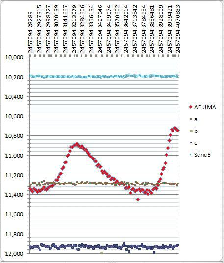

hier a l’occasion d'une éclaircie, j'ai retenter la manip sur AE uma...
il est têtu le bougre.... :p
pour suivre les conseils, j'ai augmenté un peu mon temps de pause, pour faire des poses de 45 secondes.
120 images. 11 darks, 11 offsets, 16 flats.
ma mise en station est lamentable, faut que je régle ce problème...
j'ai par contre facilement retrouvé ma cible, grâce au fait que j'avais mémoriser sa position en tant qu'objet utilisateur dans ma raquette.
mise au point faite sur sirius grace aux aigrettes.
pour le traitement j'ai utilisé uniquement la couche verte de la matrice de bayer.
et j’ai fenêtrer l'image pour aller plus vite...

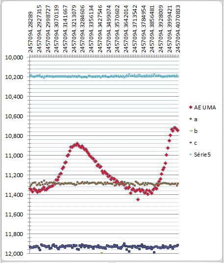

voici mon résultat..... :wub:
me pose maintenant la question de savoir comment faire pour envoyer els résultats a l'AAVSO .
Respects !
Pour envoyer tes résultats à l'AAVSO, il faut d'abord te créer un compte, ensuite il faut juste suivre les consignes pour formater correctement les données.
tu peux aussi envoyer tes données à l'AFOEV (cocorico), comme ça ce sera enregistré dans les deux base de données, l'AFOEV se chargeant de repasser tes données à l'AAVSO.
Bonne journée !
